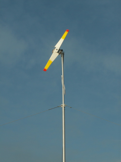

Ето моя, всъщност вече не е мой, защото го продадох... :) . Данните му са 100 W при 10 м/сек. вятър - 650 оборота. Сега правя следващия - 350 W. Предполагам, че до един месец ще е готов. Като го завърша ще публикувам снимки.

Какви предимства има пред другите витлови?
edemy2001 - специалист

Чак пък страшен! :roll: Не бих казал. Мисля това да ми е бизнес и затова се постарах да натрупам знания.
Не разбрах въпроса? Пред кои други витлови!? Ако имаш в предвид китайските, не смятам да ги коментирам изобщо.... Този от снимката и този който започвам в момента да правя, започват да отдават енергия към акумулаторите при скорост на вятъра около 2.0 - 2.3 м/сек. Максималната мощност достигат при около 10 м/сек. скорост на вятъра.
