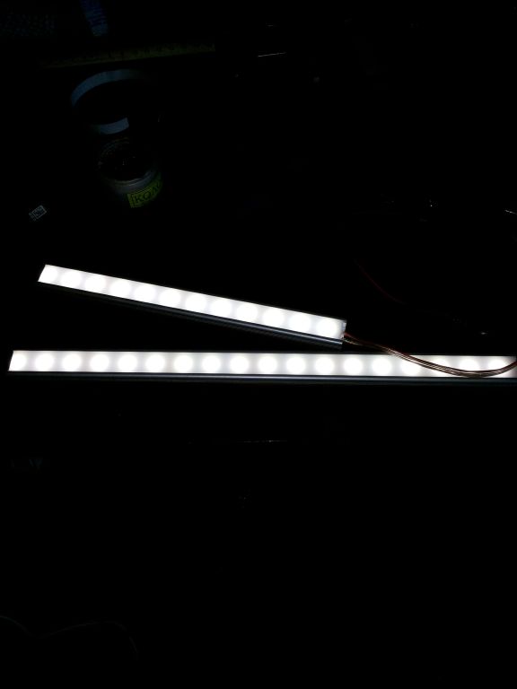

Обаче ми направи впечатление че има разминаване между обявената мощност и тази която меря аз.14,4 вата на метър което прави 20 сегмента или 0.72вата на сегмент.Аз си играх със 4 сегмента(20 см).При наличните данни за 4 сегмента мощноста е 2,88вата което прави 2,88/12 волта=0,24мА.Да но аз измервам само 135 мА което прави 1,62вата за 4 сегмента доста по малко от обявените 2,88вата.Обаче ако захране лентата със 14,4 волта тока си идва в нормите-240мА обаче вече мощноста е 3,456вата*5=17.28вата на метър.На снимката малката е захранена със 14,4волта а голямата със 12 волта.Разлика с просто око не се вижда на снимката сякаш малката свети повече.И загрява малко по бързо.Очевидно са се презапасили с цел избягване на прегряване но това пък е добре ако ще монтираме такава лента в колата.

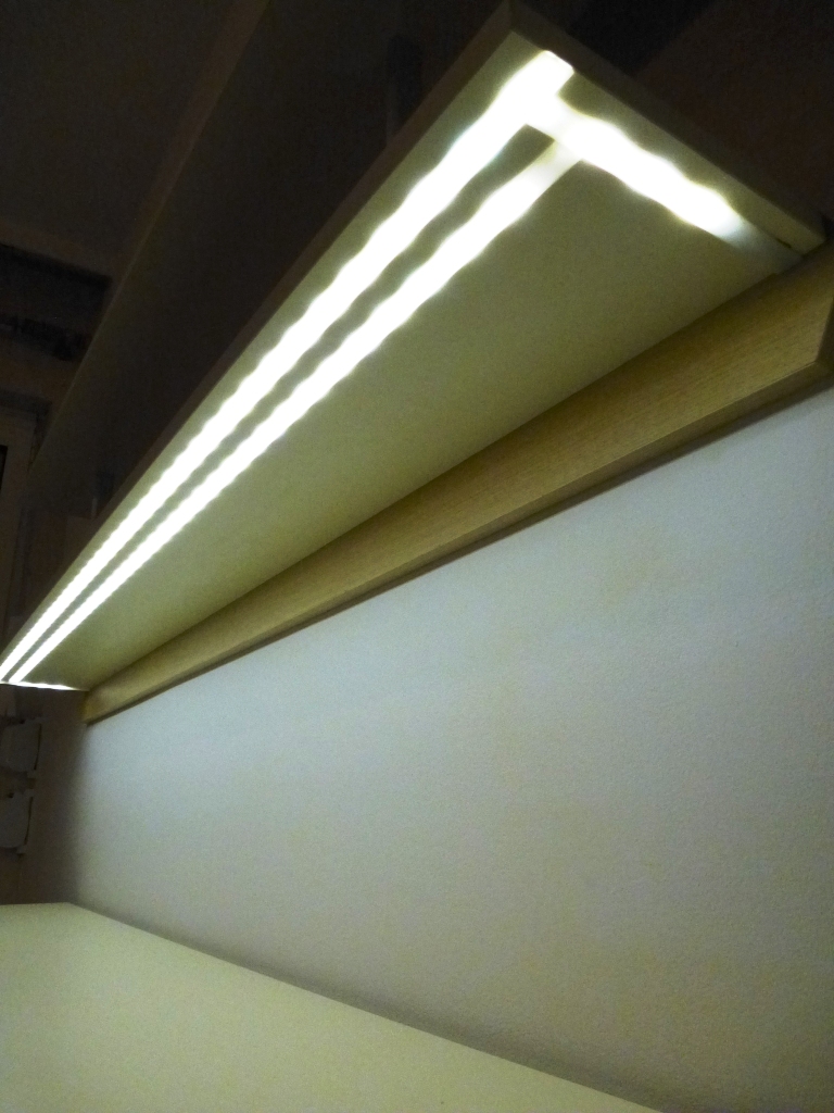

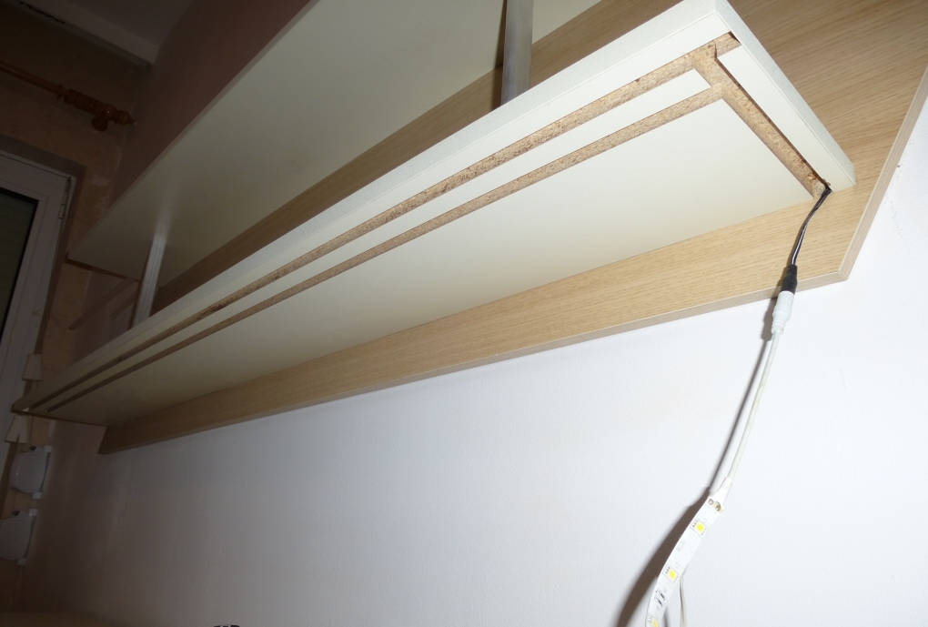

Едно простичко и бюджетно решение за монтаж на диодна лента в плоскости. В случая нощна лампа ми се явява една етажерка над раклата на спалнята. Захранването е монтирано в стената зад вертикалната плоскост и включването става с девиаторни ключове монтирани от двете страни.

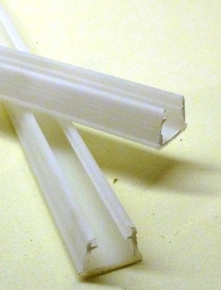

Профила е поликарбонат и го има в два варианта мат и кристал. Лентата се нанизва в улейчето на профила и така стои на разстояние от лицето. А самия профил само се набива в канала и се самозаконтря от зъбчетата на него.

Което обаче е само за лента 3528 иначе е идейно :wink:
