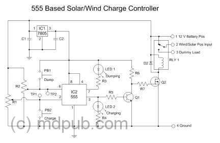

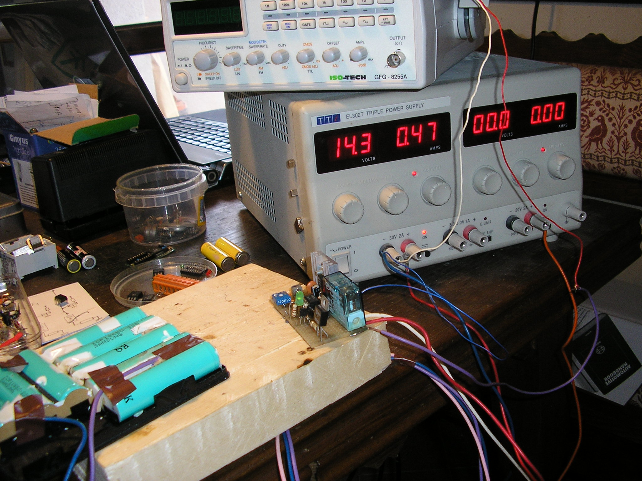

Ето какво измайсторих , работи добре става за 12-24 v.
може да се ползва с генератор от 0-30v.само релето да е достатъчно здраво.
ето и схемичката
ivanovbg - майстор
Нещо не мога да му хвана смисъла, но щом ти харесва...
dnai - специалист
Ще ползвам схемата за следене на напарежението на генератора , като махна батерията и релето и го понижа предварително.
Ще ползвам някалко такива схеми настроени на различно напрежение и с тях ще управлявам регулаторите на мощност.
като съм готов ще надраскам една схемичка.
А така както е сега може да се ползва като контролер за малък генератор , включва зареждането при 12 v и прекъсва като в същия момент прехвърля тока към друг консуматор при 14.6v. настройките могат лесно да се изменят според личните нужди .
ivanovbg - майстор
Спрете се с тези допотопни схеми. Ако генератора генерира 10 волта нищо не можеш да заредиш в акумулатора с нея. Можеш да използваш това - http://www.zahranvane.com/index.php?rou ... uct_id=141 , още от 3-4 волта генерирано напрежение ще почне да зарежда акумулатора. Е и малка преработка за да постигнеш по голям ток.
