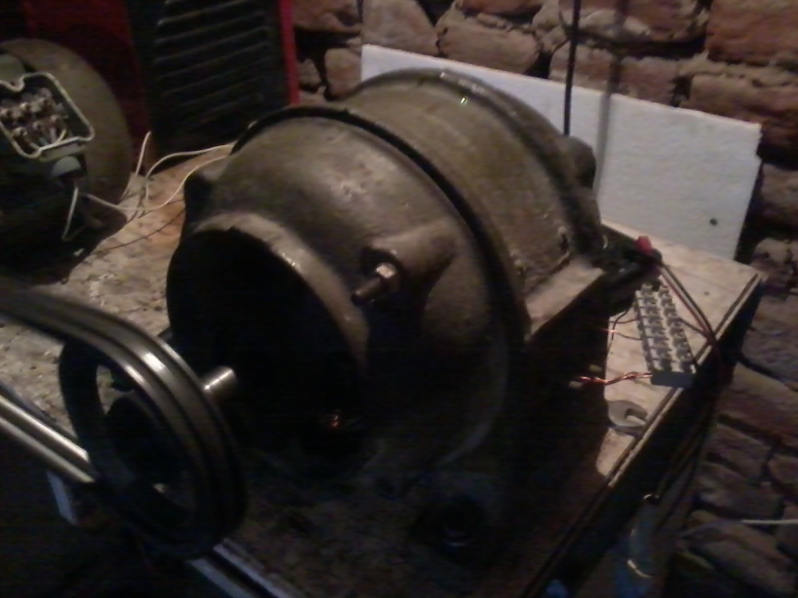

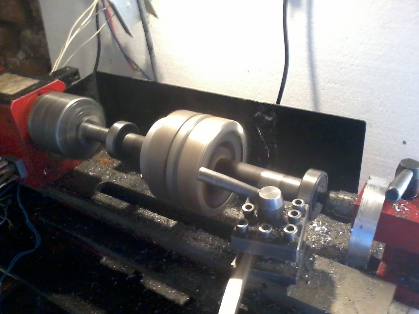

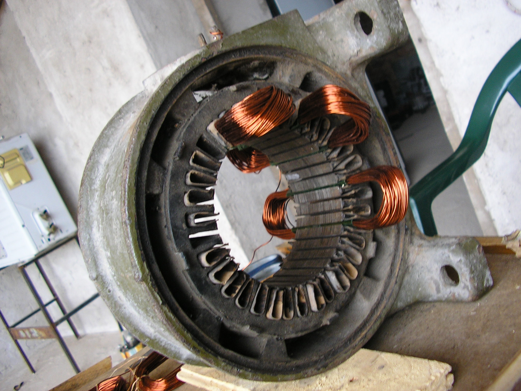

Нова машина.
Задачата която съм си поставил е ,от Вятър 5 м/с да произведа 1kw .
Генератора при 760 оборота прави 130 V между фаза и неутрал и 202 V между две фази.
за мултипликатор ще ползвам скоростна автомобилна кутия .
Турбина с диаметър 8 м. мисля че ще е добре приемам съвети относно крилата и за цялата конструкция .
