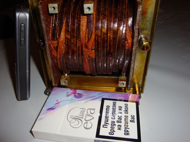

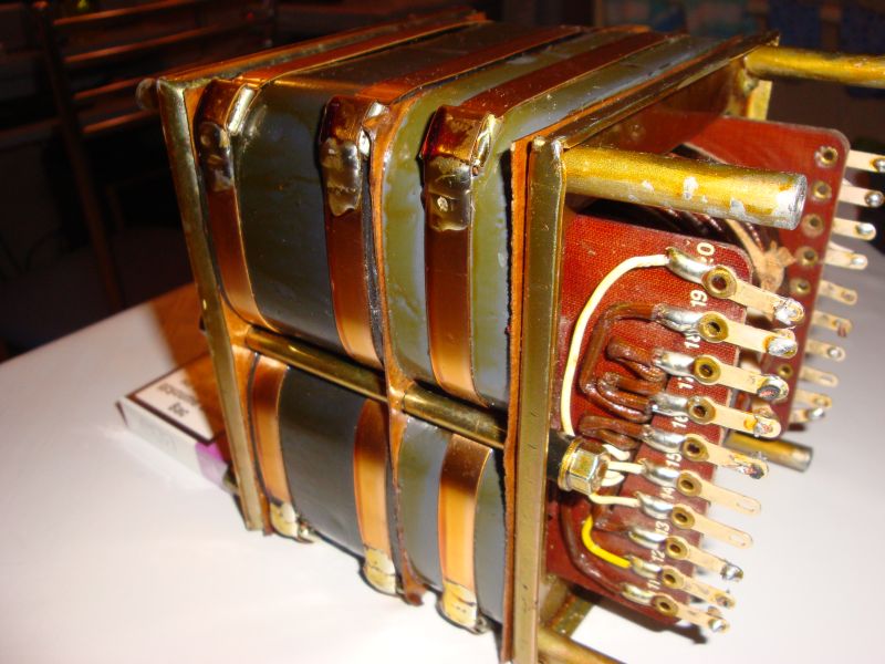

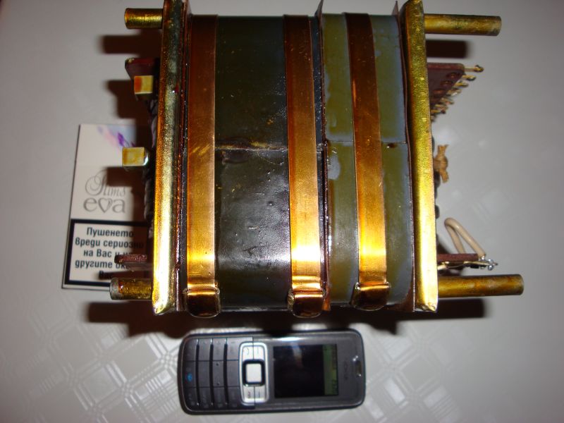

Благодаря ,... моя е била грешката понеже го търсих като R 270R .
Трафа го взех на цената на един 12v траф за лунички ... така че е на +
Не знам за какво е но от него излизат 1. 24V ... 2. 32V ... 3. 2x10 V

svetliopi44, не се сърди, бе братко, аз също ползвам детски методики. По моите бакалски сметки 500VA траф, ако е Ш-образен, трябва да има сечение на средната сърцевина поне 22см2, т.е. да е примерно 5х4,5см. Това не е кой знае колко голям траф, по - важно е какъв е диаметъра на проводника на намотката, която смяташ да ползваш. Защото мощността на многонамотковите трансформатори може да те излъже - дава сумарната мощност. Ако си решил да дърпаш по - сериозен ток от 32 волтовата намотка, а тя е с малко Фи, гориш. Понеже виждам, че ELEMENTAL след дълго отсъствие отново е във форума, бих искал той да препоръча плътност на тока на мм2, защото е добър в това.

А иначе те го те трафчето ... начи казаха ми че само на 24V мога да имам тези 500 W ... :? Тежи си около 7-8кг.
Другите изводи ми се ще да преобразувам с ваша помощ за захранване на контролера на 5V и ще ми трябват също така 12V за релетата и вентилаторите който мисля да сложа за охлаждане на интегралите и греца ...
skat - специалист
Не знам за какво е този траф, но явно шината на последната снимка е разковничето на съществуването му. Навремето ни учеха да смятаме намотките на 4А за мм2, но от моя опит се оказа, че и 10А/мм2 става, зависи как се охлажда. Изглежда авторитетно, дано ти върши работата, за която си го взел. Мисля, че за контролера, вентилаторите, релетата и греца няма да имаш грижа, имаш си достатъчно намотки
