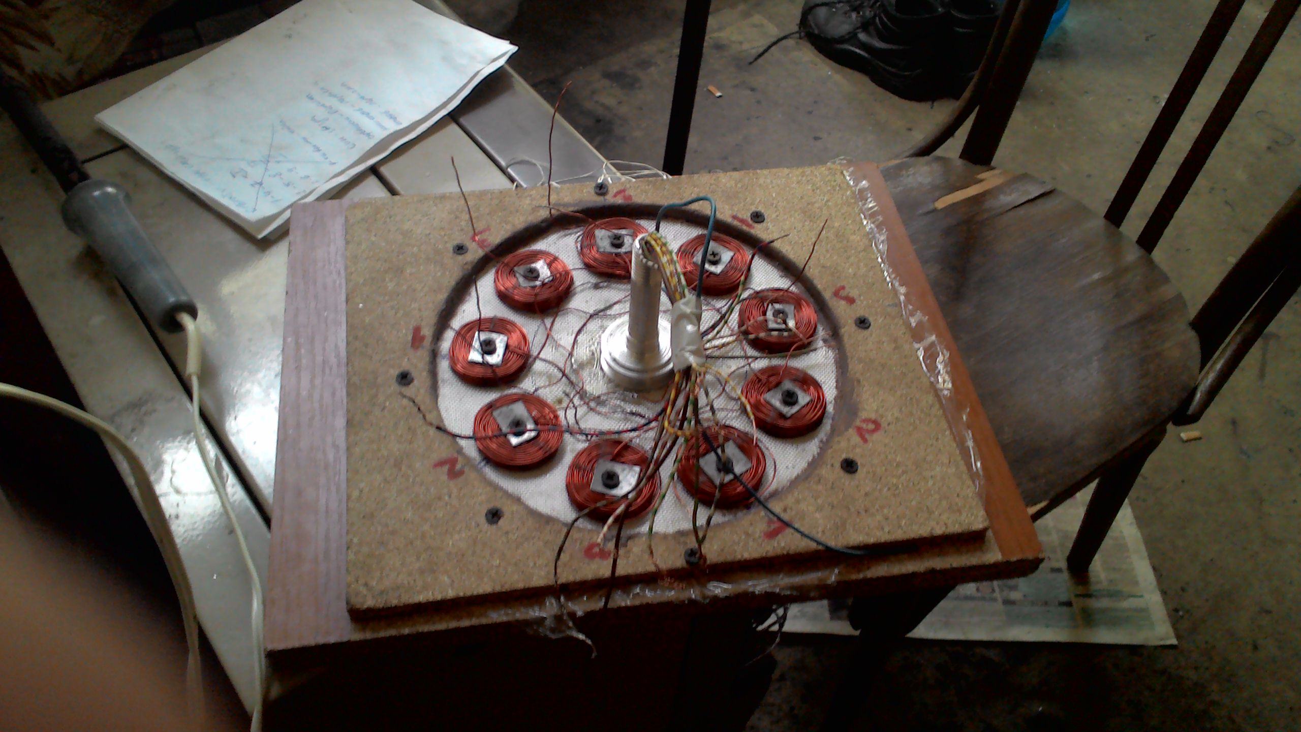

[quote="dj_marti79"]Освен всичко казано от 6osi6 изчисленията показват че при 16m/s страничното натоварване е около 100kg/m2. Тези камъни ако не са закопани в земята ще я обърне.
Няма страшно стойката наистина е паянтова но това е с цел да мога да я разнасям с колата, при постоянният монтаж ще се мисли за нещо стабилно.
6osi6 - майстор
zse написа:
Ако ти се смята...

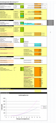

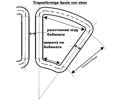

zse, ако ми дадеш ширина на бобината, разстояние между бобините и дебелина на статора, ще ги вкарам в таблицата и програмата ще ти изкара резултати за мощност от 3 до 12 м/с.
Дай ми сечението или дебелината на кабела на бобините.
zse - помощник
6osi6 написа:
zse написа:
Ако ти се смята...

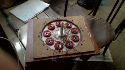

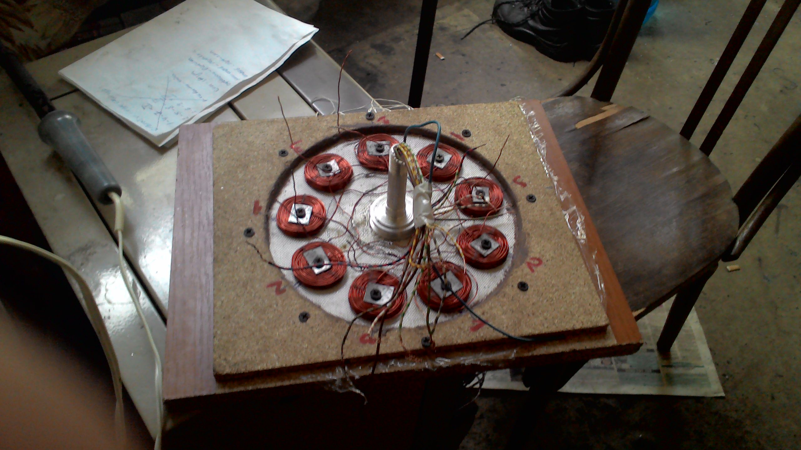

Бобините са 9 кръгли с външен диаметър 84мм, вътрешен 30мм ширината от външен до вътрешен диаметър 26мм височината на бобината 11мм навити са с проводник 1mm2, а самият статор е 14мм широк, между бобините разстояние няма опират една в друга.
edemy2001 - специалист
dj_marti79 написа:
...Сметни си площта на профила на турбината, извади КПД-тата на Савониус 18% ли беше не помня + 50% на генератора.
Турбината е Дариус. Теоретично КПД 40 - 42%, професионално изпълнение - 35 - 38%, в любителско изпълнение около 25 - 30%.
6osi6 - майстор

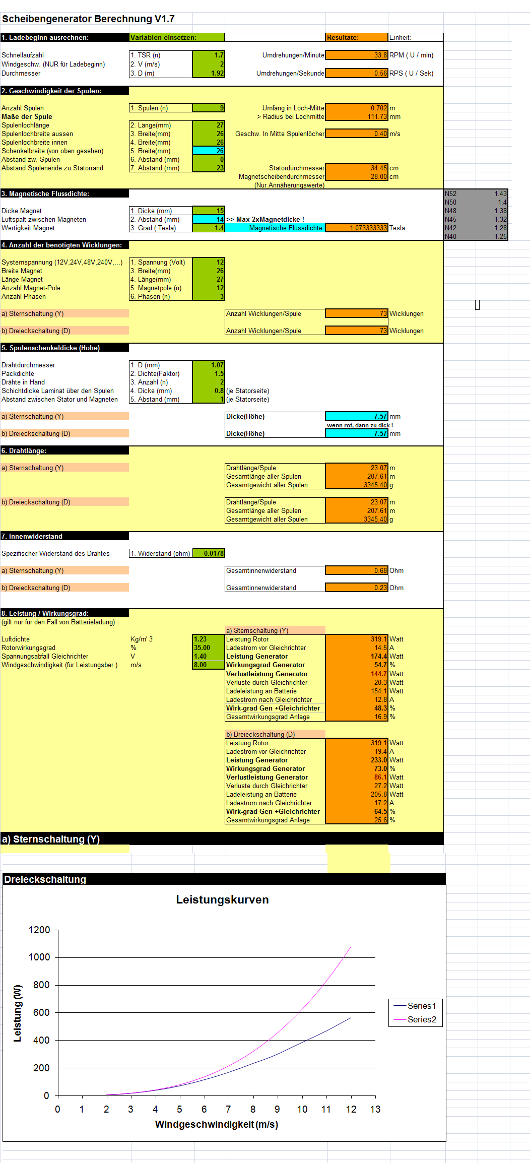

zse, при широчина на намотката погледната от горе 26 мм данните са 580W за 12м/с.
Помоли Евгени да ти коментира данните и съпротивленията.
Бобините съм ги заложил 27 на 26 мм. понеже таблицата е за правоъгълни или квадратни магнити. Медта е три килограма.
Сечението на кабела е 1.07 с навиване по две жици едновременно.
При залагане на данни друг статор и бобини изкарва до 600W.
Данните в таблицата са за 8 м/с.
6osi6 - майстор

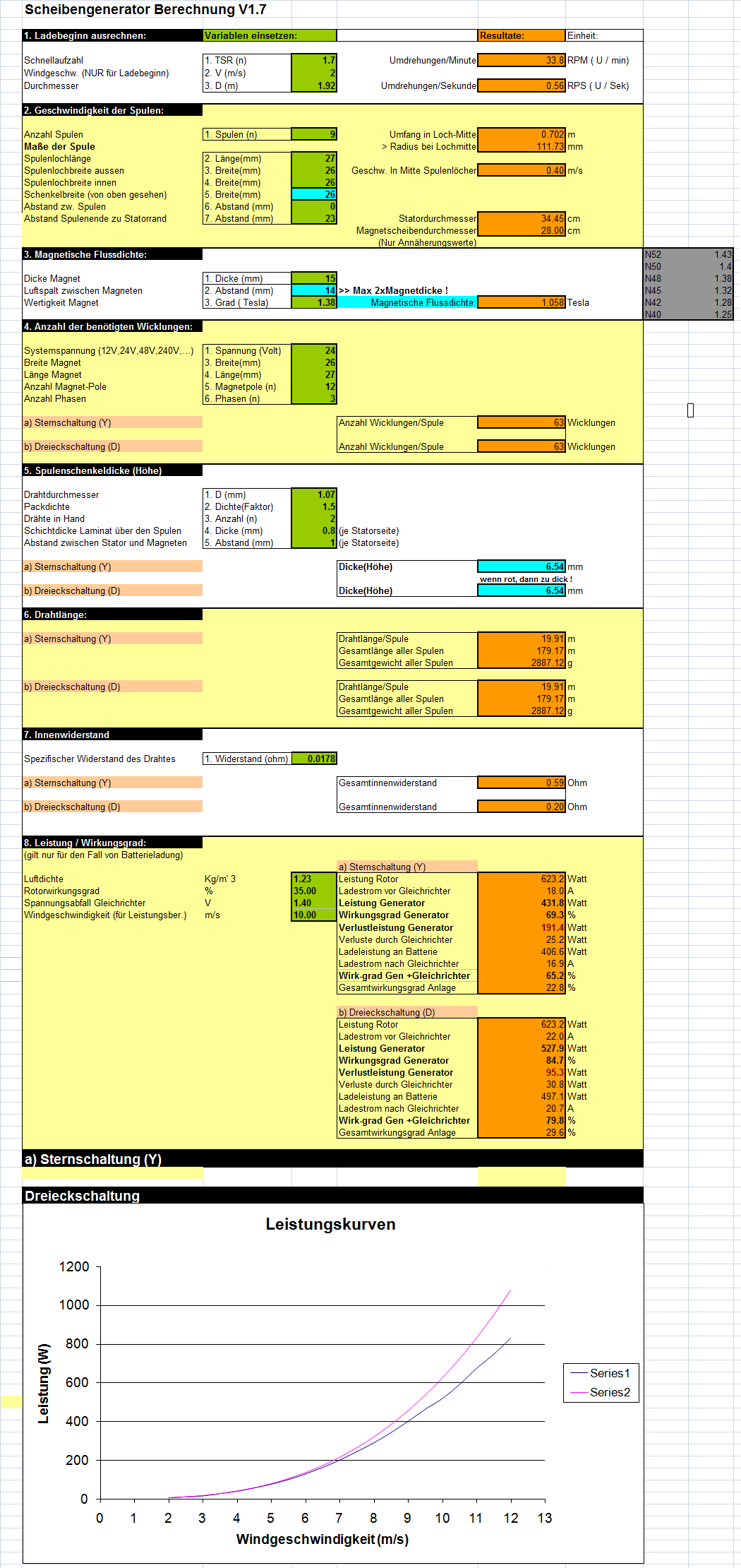

При 10м/с. 63 навивки на бобината, по два кабела, 2887 кг. тел.
Ефективност на генератора 84.7% - 527.9W. Зареждане на батерия 497.1W.
Общо съпротивление при директно свързване - 0.20 ома.

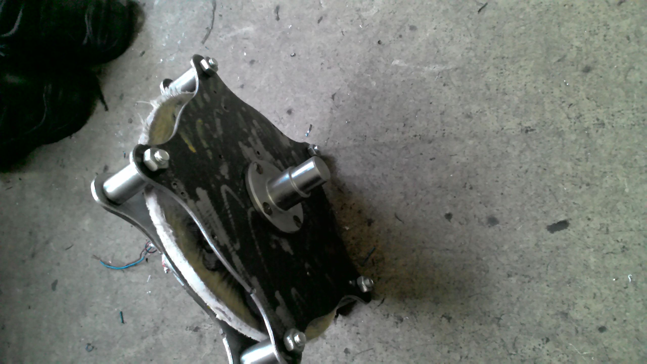

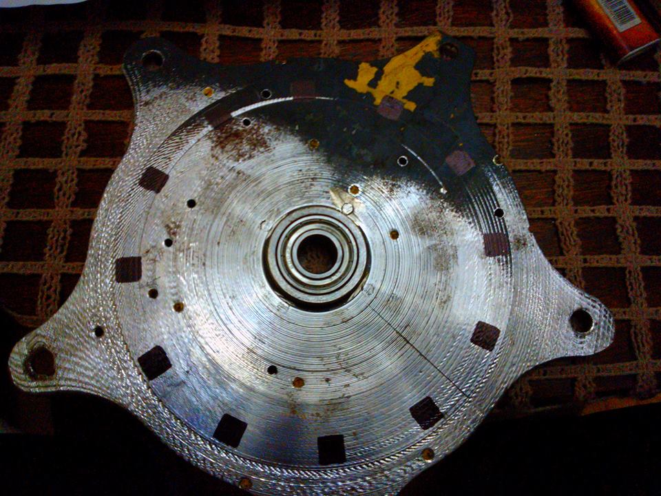

Това е моя аксиален генератор,остава само да налепя магнитите и да видим какво ще се получи!
Това е клип - http://vbox7.com/play:8c38b72dd2&start=5
