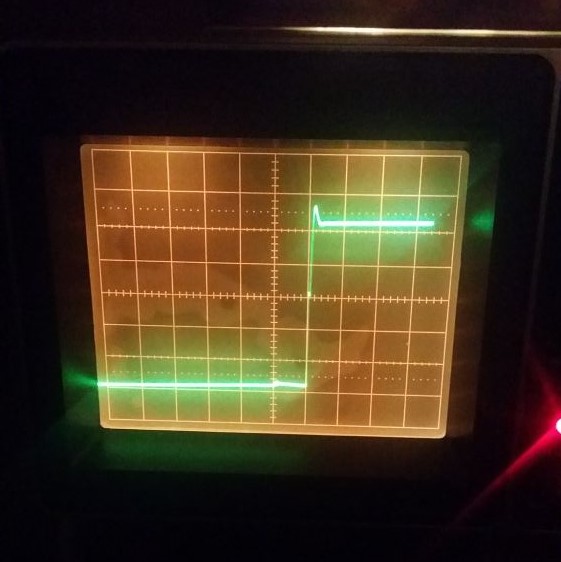

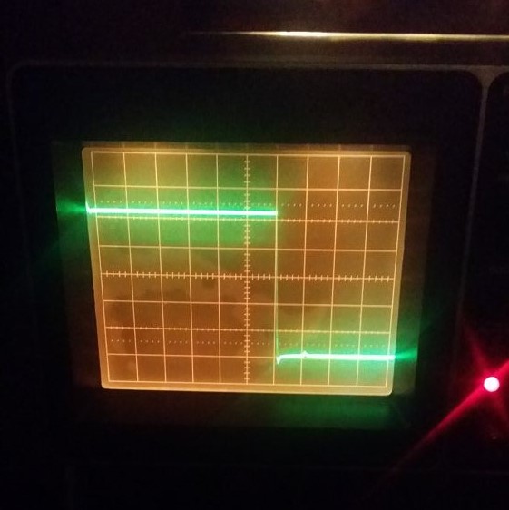

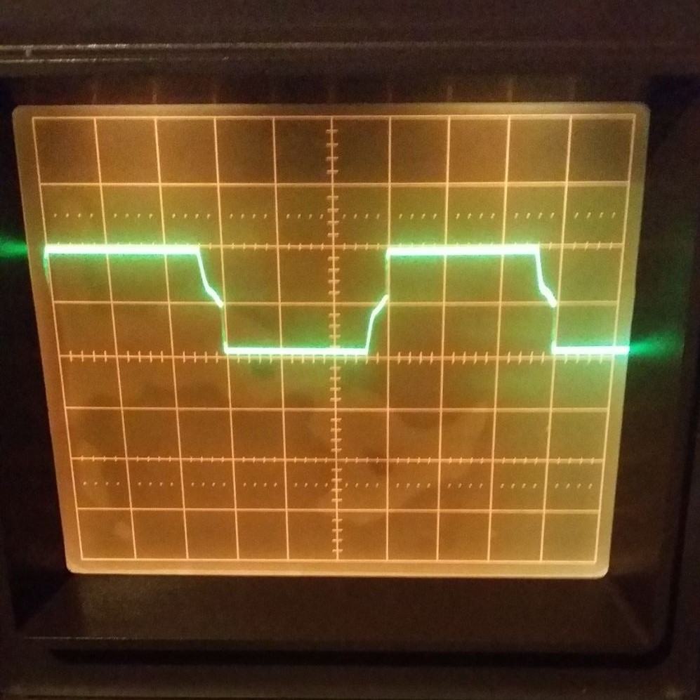

Колега Пансим,май и аз ще клякам :-D Малка спънка. Имам молба за отговор на този въпрос. Според теб къде е проблема в този импулс на колектор-емитер при подадено 100в. на входа на празен ход??? При увеличаване на напрежението до 200в. е пак същото.На първата снимка К-Е, а на втората G-Е. Немога да разбера защо е такъв импулса ,и така може ли да е . По принцип не трябва да е така, но да питам, ако може разбира се. :) Честотата е 33кН

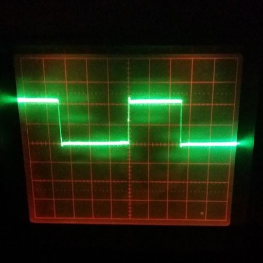

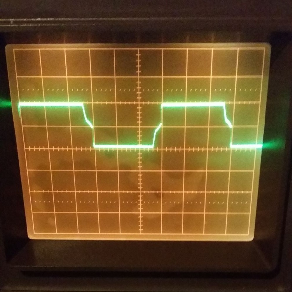

И ето преден и заден фронт на гейта 2 мк/сек-деление-снимка3 и 4
импулс 3.jpg (75.67 KиБ) Видяна 2322 пъти
импулс 4.jpg (77.91 KиБ) Видяна 2322 пъти

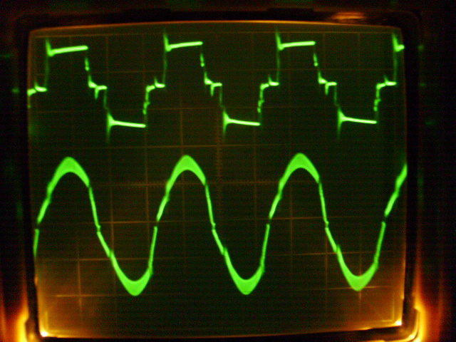

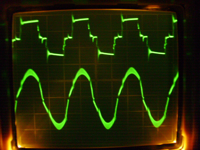

За да не са само приказки ето как изглежда една осцилограма,взета от руски сайт, напрежение на гейта и резонансния кондензатор. Незнам как е измерено ,не ми се рискува да опукам осцилоскопа. :)

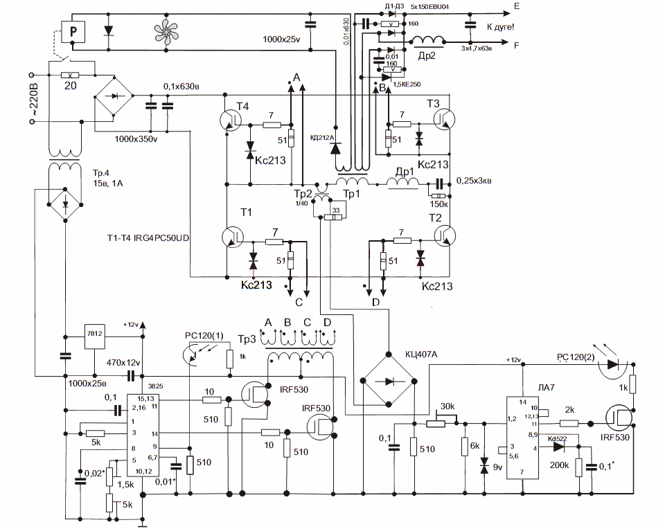

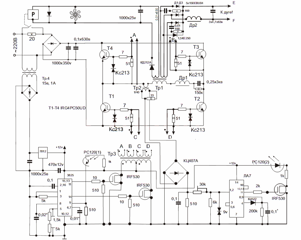

няма да е лошо да пуснеш и линк към схемата да знаем за къде се отнасят тия осцилограми, за такива като мен дето не смогват да следят безбройните хаотични постове
АБВ потребител - специалист
Благодаря Колега :) ето я схемата. Да допълня само, че и трансформатора доста грее на празен ход

а резонанс настрои ли?
предполагам ще може да се мери във вторичната намотка с осцилоскопа, трябва да получиш близка до синусуида форма с максимална амплитуда

Да ,настроен е на резонанс при максимално запълване.Пускам му 150в напрежение , и дава ток на пр.ход 180мА , грее до 50-60градуса ферита на трафа. Тези наклонени фронтове на К-Е да не би да са от по- голяма индуктивност на първичната намотка??? Забелязал съм го този ефект при навиването на други трафове.Според теб?? Намалявам тока на 100мА и като поседи половин час пак нагрява.По слабо ,но грее. Тези дни може да пренавия трафа.
