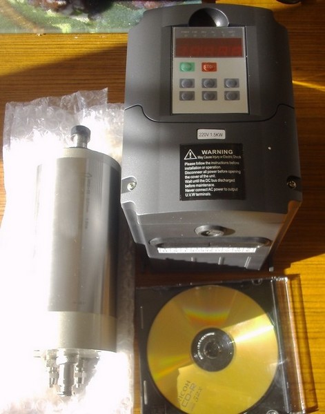

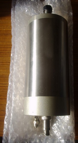

продавам 1.5 KW шпиндел с водно охлаждане с инвертор за него и пълен комплект цанги.
24 000 оборота, 400 Hz ( мотор ), инвертор вход 220 V
realcnc@gmail.com
svetliopi44 - Чирак...
realcnc.comЦена ? и колко тежи ? ако може и някакво обстойна информация (на БГ) може и на лични , но си мисля че тук ще е по-добре за да видят и колегите.
realcnc.com - помощник
Цената на шпиндела, инвертора и цангите е 840 лв.
( По-ниска е от предлаганите по интернет в ebay, говорим за комплекта + доставката до БГ, с плащането на ДДС и мито и т.н )
Размери - 80 x 180 mm
Обороти - 6000 - 24 000
Runout off: less than 0.005mm
220 V, 400 Hz, 8 A - е мотора на шпиндела
Доставяме по ЕКОНТ с наложен платеж, окабелен и готов за използване !
Инвертора има възможност за управление от Mach3.
Поздрави

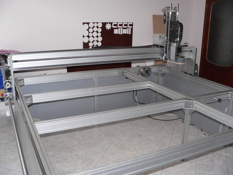

Тия дни ми се наложи да местя машината в друга стая и днеска я позглобих.Ето една снимка без плота
