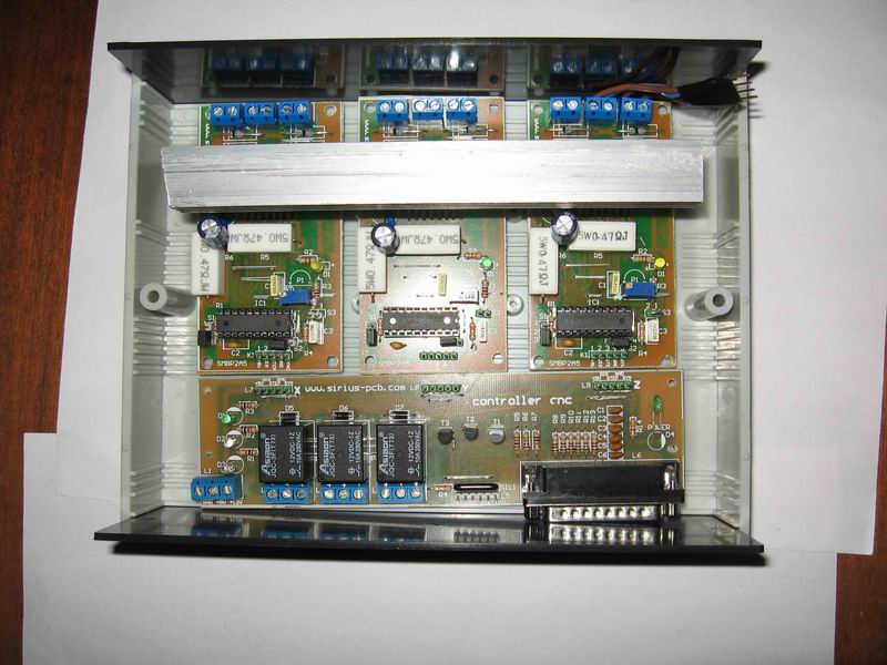

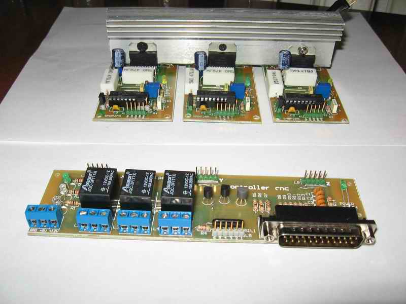

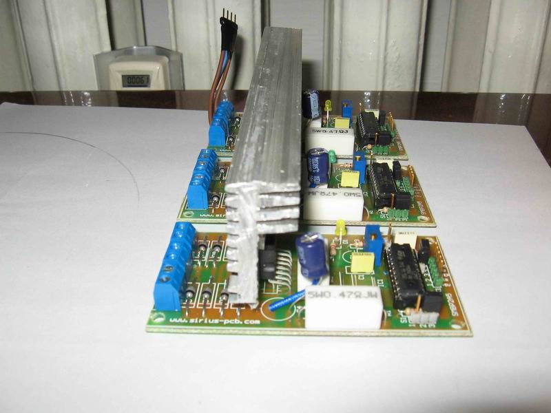

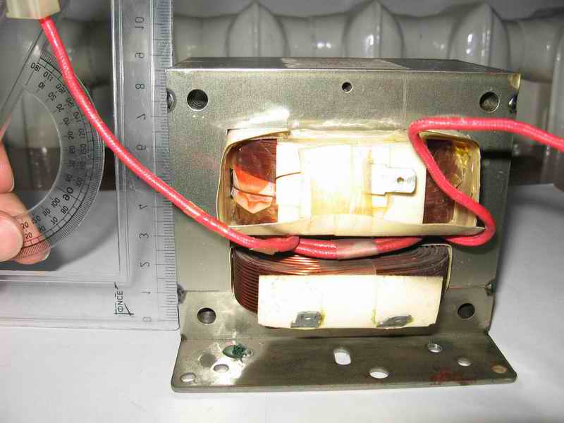

Искам да се похваля с малкото развитие по моя проект и да попитам за някой неща.
Контролера и драйверите са готови захранвах ги един по един със захранване от стар принтер и всичко си работи.
Последна промяна от RosBos на пон юни 14, 2010 12:44 am, променено общо 1 път.

Въпрос към ELEMENTAL.

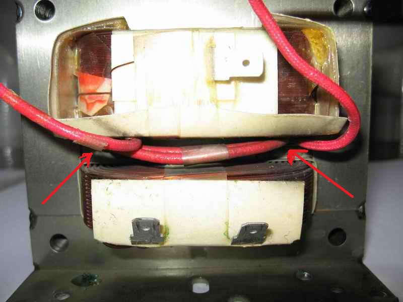

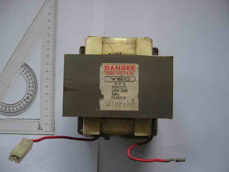

Но сега ми изникна въпроса за захранването и се сетих за една стара микровълнова печка, която си седи в мазето но село от доста време, та имам въпрос към ELEMENTAL.
На 76 стр. си дал вариант за използване на траф от микровълнова. Може ли да дадеш още малко подробности за този вариант и за мекия старт. Тези 25-30 навивки какъв волтаж ще постигнат и магнитните шунтове за които говориш отбелязаното на снимката ли е. На схемата с мекия старт си дал траф с 12v на вторичната намотка, а на изхода на токоизправителя 28-30v. Аз ли бъркам някъде, защото ми трябват 30v, но наскоро правих токоизправител за усилвател на 12v и преди греца е 12v а след токоизправителя е 14v.[/b]

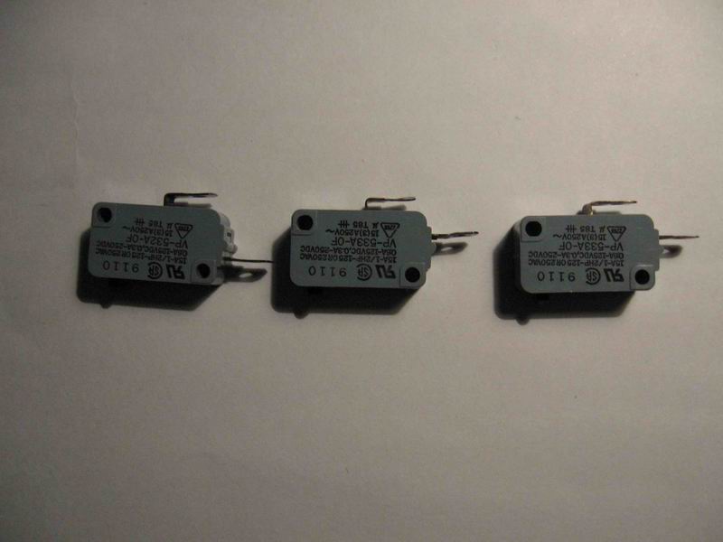

От микровълновата останаха и няколко ключета подобни на тези които си използвал за крайни изключватели на първите снимки от машината. Проработиха ли и удачно ли е използването им за тази цел?
velsi - Почетен майстор
Да, работят си. За крайни изключватели тези от снимките ми се виждат подходящи. Стига да ти пасват на конструкцията механически.
svetliopi44 - Чирак...
RosBos Привет колега ... добре си подредил нещата ...
По въпроса за захранването ... хубаво е да знаеш какви мотори ще използваш... Ако си чел темата си забелязал ,че има колеги който захранват с 300W импулсно и нямат проблем...
Схемата която ELEMENTAL е дал е с 2 трафа по 12V (явно не си обърнал внимание )...
Дай да видим моторите ... така и колегите ще ти дадат по-точни отговори ...
Поздрави и успех ... :2thumbs:
RosBos - напреднал
Сега като го спомена наистина не съм обърнал внимание на схемата в частта с трафовете за което се извинявам.
Относно моторите засега използвам за тестовете едни неподходящи за тази цел със стъпка 7,5. Евентуално ще ги използвам с ремъчна предавка за 4та ос, но това засега със този контролер е неосъществимо. Търся от копирна машина, такива каквито използва velsi, но ако не намеря до седмица ще поръчам от Китай.
А за захранването на първо време ще се опитам да реализирам варианта с траф от микровълнова, ако не стане ще поръчам това
