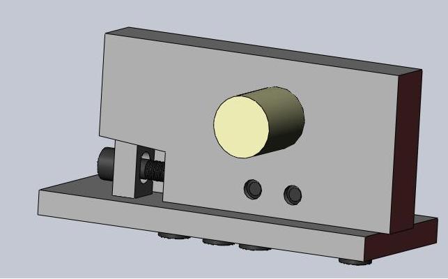

Мислих донастройващата система да я направя само с притискащ болт и да донастройвам въртейки болта, но за да получа малки отклонения ми трбва болт с много ситна резба - т.е. на оборот да има много малко "потъване" в резбата. (чертежа от предишният ми пост)
Сега си мисля за конструкцията от картинката по-долу.

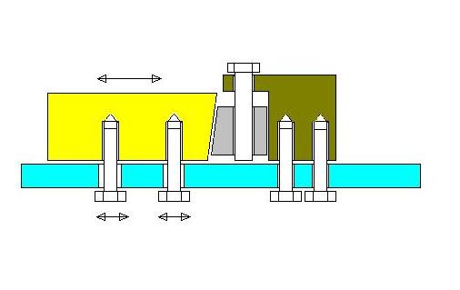

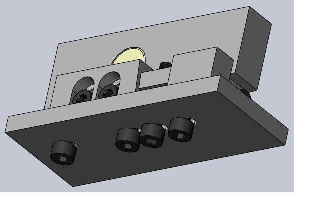

Настройвания компонент (в жълто) се премества при въртенето на винта на клинчето (в сиво). След позиционирането - двата болта на жълтия компонент се затягат. Отворите на тези болтове в основата (в зелено-синьо) са "раздвижени" (овални).
Така за точното позициониране, стъпката на резбата на болта на клинчето не е от голямо значение. Важен е ъгъла на инклинация на клина.
Някой може ли да предложи подобна идея, която да е по-лесна за изработкa?

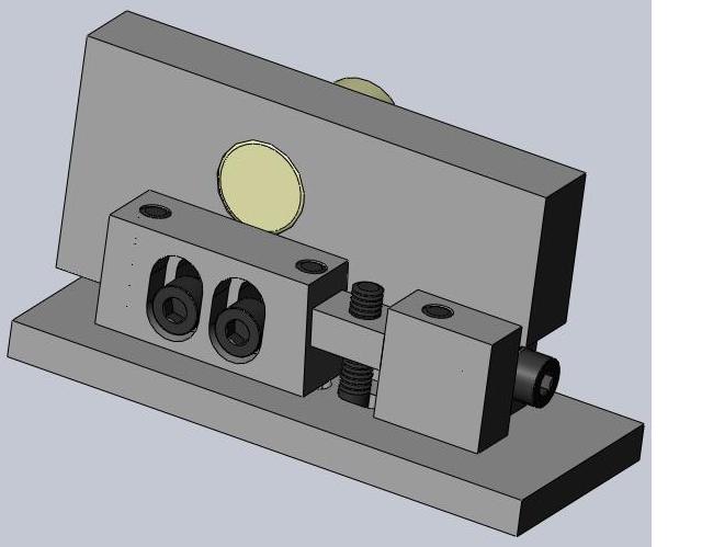

Последната ми идея относно регулировките.
Системата позволява регулиране с 2 степени на движение.
И все още ми изглежда прекалено сложно ...
Мисля си за винтове с конусна глава. При завиване на винта конусната му глава да функционира като клин ... Може ли да ми предложите конструктив?
marian2784 - напреднал
ако имаш възможност направи цялата рамка,заварена или с болтови връзки слолжи на фреза и с нея си направи точни отвори за сводачитам където че са ти другите механични елементи.това ти гарантира максимално точно изпълнение.пробвал ли си да настройш нещо по-този начин при това със стотни,невъзможно е,ако няма водачи това нещо ще се измести по време на работа със сигурност,ако изобщо успееш да го настройш задоволително.не се обиждай но само машина може да ти докара някаква точност
