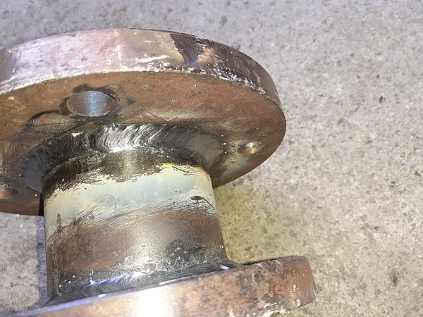

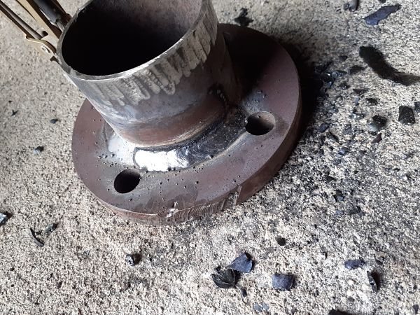

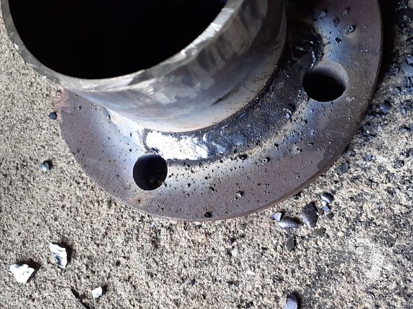

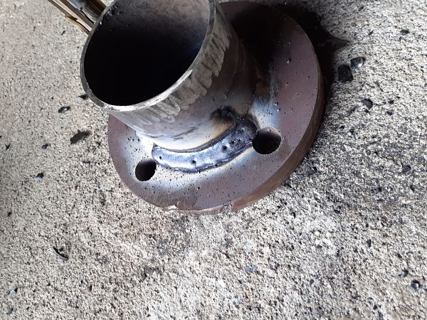

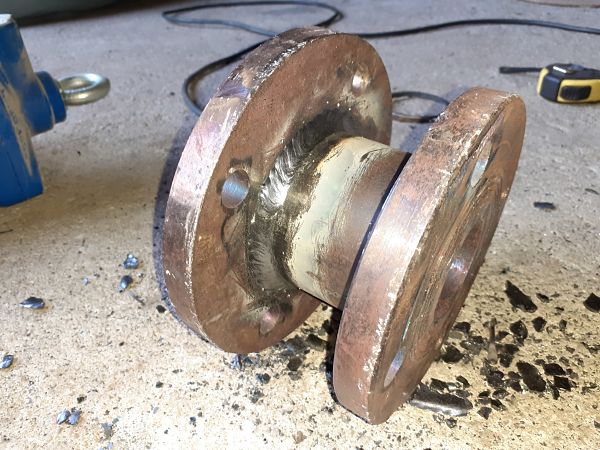

Продължавам да усъвършествам мойте самоделки. :) Докато не стигна нивото на Есаб и Фрониус , няма отказване. Това са заварки от последните тестове.
