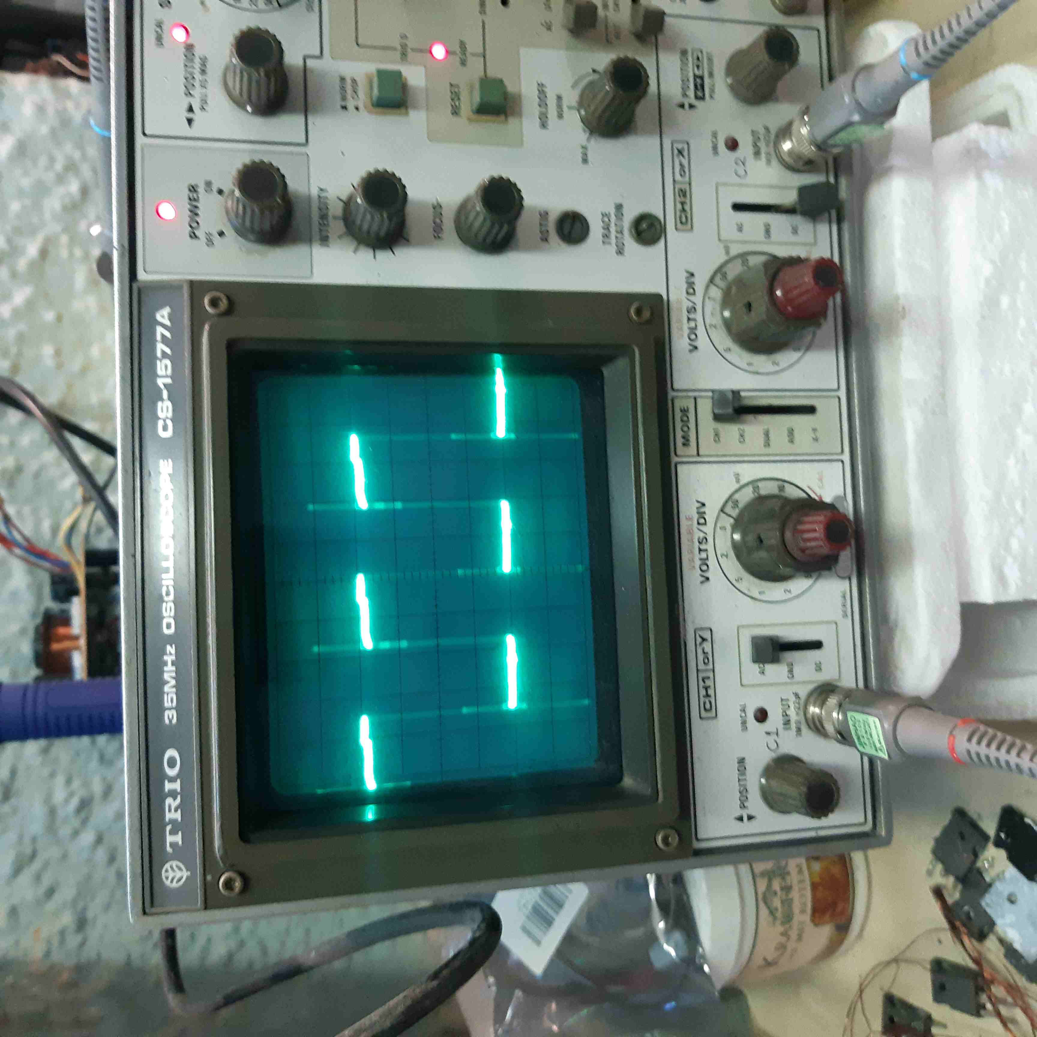

Аз си ги представям нещата така. Първичната намотка и магнитопровода на трафа са един вид пулсиращ ,спрямо честотата на тока преминаващ през него,електромагнит.Колкото е по силен този магнит ,повече мощност отдава трафа . А от какво зависи силата на магнита,естествено от силата на тока и големината на желязото,най общо казано. Другото определящо за силата на магнитното поле е дължината на самия магнитопровод.Проницаемоста на материала определя на каква честота може да работи този електромагнит.Т.е. колко бързо може да се намагнити и размагнити желязото за определено време.Мощноста, според мен зависи изцяло от сечението ПО- дължината на магнитопровода. Защото на малко парче желязо и 50 ампера ток да се пусне няма да имаме силно м. поле, поради факта че стоманата се намагнитва до определено ниво и влиза в насищане.За да имаме по силен магнит ,трябва с две думи да се увеличи желязото и тока минаващ през него , от там и по голяма мощност. Никой не го обяснява с прости думи в книгите и като почнат да се фантазират с едни формули, кои верни ,кои неверни, неможеш да разбереш какво става. Всичко това може да се види с помоща на един осцилоскоп,като се пусне ток с определена честота през трафа. Ако някъде греша , поправете ме
А колкото до това ,малък траф да работи на границата на насищането не е добре, защото температурата също влияе на индуктивноста му.
