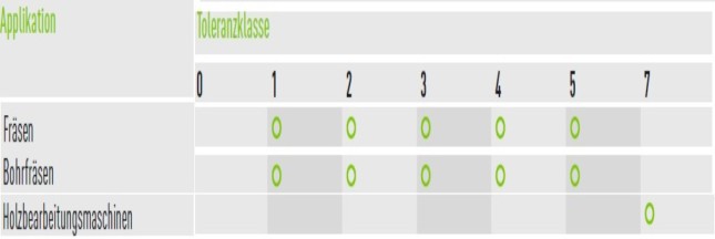

Като говорите за тези точности да питам и аз. При обсъжданата С7 5 стотни на 300мм какво точно значи това. На всеки 300 мм придвижване ли греши по 5 стотни или ако детайла ти е 300 мм то ще имаш гаранция че е до 5 стотни точен.
Или по друг начин да задам въпроса. Ако сложа един линеал до оста и и маркер който сочи 0 и кажа на оста да измине 300мм и да се върне и да го направи това нещо 100 пъти. Накрая маркера къде ще застане на линеала? 5 стотни ли ще е грешката или?
Посочената точност се отнасая за отклонение в размерите по време на производството на въпросният винт.Като имаш предвид че винта и гайката са с нулева хлабина, това означава че и хиляда пъти да придвижваш портала, при положение че моторите не изпускат стъпки /за стъпкови мотори/ , накрая ще спреш на нулата, без отклонения.
Отделен въпрос е готовият детайл дали отговаря на зададените в програмата размери.Точно там се проявява посоченият клас на точност.

Работата е там, че май не са 5, а 50 стотни, което е вече половин десета и ми се вижда много за свд. Да няма някаква грешка? Иначе въпроса ти е интересен и ще е хубаво ако някой има отговор.
Един милиметър има 1000 микрона, 100 стотни или 10 десети.50 микрона правят 5 стотни.

Аз си мислех, че е грешка в позиционирането. Тоест греши 5 стотни на всеки 300мм и се натрупва. Така как го обясни ти - си е предоволна точност.
Защо след като маркера за който говорех ще се движи по зададените параметри казваш, че ще има отклонение в детайла - нали машината се е движила точно

С С7 и замисления от теб рутер си много под 0,5мм, но не и достатъчно точен, за да изработваш печатни платки :wink: .

В машиностроенето се работи с норми, а не с палец (ще стане, няма да стане * PI).
Имах малко време и исках да помогна на bayvan, а то стана епопея на забравените.
Ето една табелата с класите на точност и кога се прилага дадена класа.
