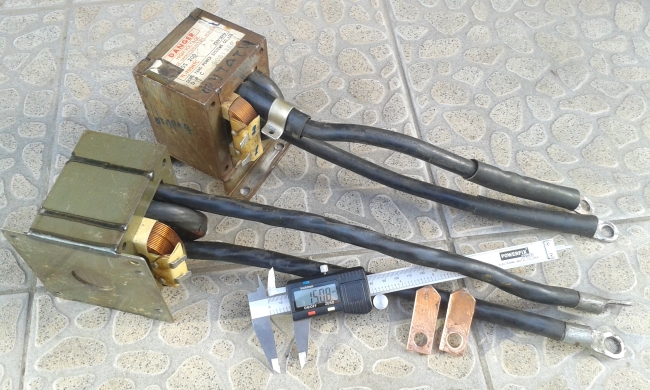

jordanvass написа:Много ниско е това напрежение, като се има предвид, че в твоя случай и ще пада рязко. Много са ти навивките на волт, което освен всичко друго значи и дълъг кабел с повече загуби в него. При мен траф от микровълнова с 1,5 навивки на вторичната дава 1,8 волта на празен ход, а има и доста по-твърда изходна характеристика. За мястото - имаш място, но си е голяма мъка да ги извиваш тия 100 квадрата. Пробвай и ще се убедиш. Аз 80 квадрата едвам ги сгънах. По-лесно ще ти е да пуснеш две или 4 по-тънки вторични в паралел. Хем ще ползваш така и двете свободни макари.2 навивки ли имаш във вторичната ? Имаш ли някакво охлаждане при работа? Със същия траф,направих 3нав. ,вдигна към2,6в. и на късо ми даде 1400А,но много загря/ почти за нула време. За сега съм"замразил" проекта-много"замръзнало" в гаража.
П.С. Към moreno : Мерил ли са работния ток ? Бутона включва първичната,през контактор,нали?
