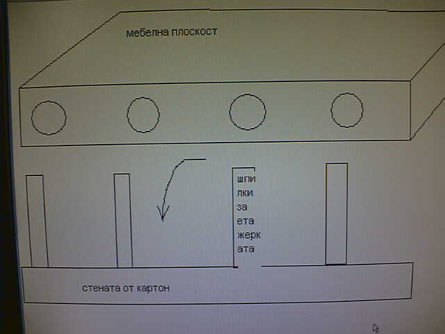

Подобно нещо гледах по една немска телевизия,там го правиха така:в мебелна плоскост с нужния размер се пробиват глухи отвори около 8мм,после на стената(и там беше картон)се завиват шпилки 8мм,след това няколко капки лепило в всяка дупка и плоскоста се нанизва на шпилките.Шпилките са толкова,колкото прецениш че са достатачни за да издаржи товара.Драснах едно барзо чертежче..........
нещо такова
