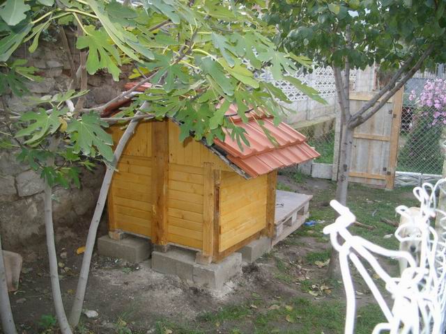

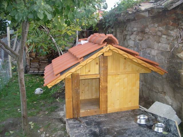

Миналата седмица и аз завърших къщата на кучето.
Рамка, 5 см фибран по всички стени + пода и тавана, затваряне с вагонна шарка двустранно, лакиране с водоразтворим лак.
Естествено и мини покрив тип Тондах.
Не ми стигна 1 капак :cry: , ама ще намеря допълнително.
Размери външни 1.50 /1.30, само вътре в "хралупата" - 0.94/60
Кучо е 7 мес. Голдън ретривър, надявам се да не му стане тясно като порасне още.

:) Докторе, тя хубава тази къщичка дето си направил!
Но аз от дървото съм се отказал. Цял ден режа, меря кроя, кова... За една седмица беше изгризана. Грозна работа ти казвам. Дано твоя ретривър се отнесе по-любезно с труда ти!

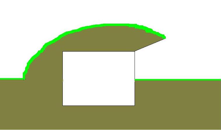

Всъщност си мислех за нещо такова:
Iliev Labs - специалист
Викам си - като не мога за мен да направя нискоенергийна къща, да потренирам с кучешките. Те не искат 20 градуса, +5 вече им е ОК. Нещо такова:
Естествено с дървени скари на пода. Само нямам идея, как да изчисля козирката, така че, зимата да влиза слънце, а лятото не.
Първо, материалът е дърво. Второ, не виждам с акакво голдън ритривър е по-прекрасен от шпаньол или каракачанка и няма да се качва на покрива.... (това са камъни по керемидите). Бетон е абсолютно забранен, животното ще развие артрит и охтика.
Нормално окосмените кучета рядко си влизат в къщичката. Задължителна е за родилки, но такава си е с със специален дизайн...
добре е на входа да има педя повдигнато, да не му духа директно. добре е да има перде, ако няма предверие....
Аааа pipbel, специално за юнака ти. Ще надуши разгонена кучка, ще се качи на покривчето, оттам на дувара.... комшиския тъй аа-ха да се задуши като му се закачи нашийника отвъд телена двуметрова. Понеже и твойта не я бива, обърни внимание. Най-добре е с арматурна мрежа. Осмица ще ти е подходяща. И по-висока. И да не помисля, че ще я прескочи.
