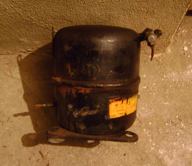

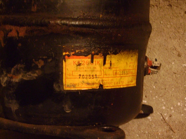

webcambg - специалист
да попитам следния компресор от хладилна камера за какво може да се използва... малко е старичък - от 86та година... и май сме загубили схемата за управление, но все пак ако може да послужи за нещо че не ми се хвърля на вторични?
shotik - майстор
Този компресор може да го ползваш за помпане на гуми,на велосипеди ще е малко време,за автомобилните повече,но не е като да помпаш с ръчна или крачна помпа.Ако имаш някаква бутилка ,която да пълниш,може да се ползва с аерограф за боядисване на макети или поправки на малки участъци за боядисване.Няма дебит,но може да нагнети до 16 атм.,затова и бутилката трябва да има предпазен клапан ,за да не стане въздушна бомба,ако оставиш по-дълго да нагнетява въздуха.Трябва да има и влагоуловител,защото от компресирането на хладен или влажен въздух през пистолета за боядисване ще излизат капки вода.Препоръчително е да има и манометър,за да знаеш какво е налягането.
velsi - Почетен майстор
Аз с такъв си помпя гумите. Освен това боядисвам с малък 100 грамов бояджийски пистолет. Без бутилка.
благодаря за мненията... явно ще го мислим че да влиза в употреба - стига е отлежавал в мазата :-D
