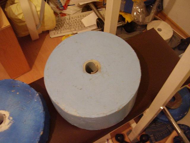

Това са дисковете по 12кг. За форма изпозвах бака от латекс, за тръба изпозвах картонена ролка от топ плат(която си остава в диска). Отгоре е намазан с силикон купен от магазинче за 1лв(1.5лв той за друго нищо не става ама за това върши перфектна работа). Да и аз мислех да пробвам с арматура, болтове, гайки пирони и т.н. Вероятно щеше да стане по-здраво и по тежко, но в момента нямах и за това ги направих без, само за пробата. Извадени са от калъпа. За дисковете по 2.5кг и 5кг за дупката по средата позвах флакона от силикона.

Илиян Илиев™ написа:Кво да налива тоя мурексин по тубите? Направо да ги напълни с пясък и да уплътни с водица за повече тежест и готово. Ако сложи и няколко мистрии цимент ще стегне даже. Демек земновлажна да си направи и пак ще му е по-ефтино. Но според мен само мокър пясък си е достатъчен.За да си направиш гири става и само с вода обаче няма как да ги ползваш и за дискове за щангата.

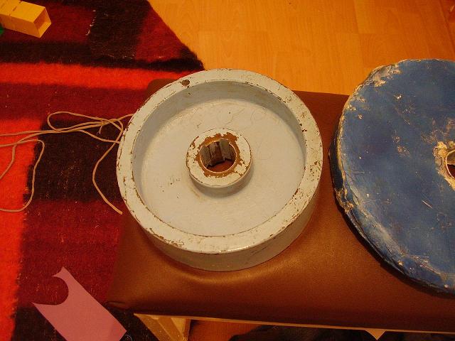

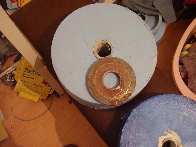

Това са дискове от асансьор но не знам каква точно им е ролята. Големите са по 10кг. а малките по 0.5кг.
