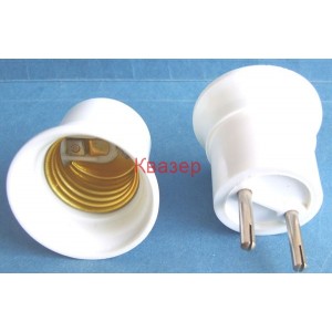

Няма ли да ти е по-лесно с нещо такова
al4o - специалист
То това на снимката като идея добре ама как да го ръгнеш в шукото.Освен да го побългаряваш :) Или да слагам от старите контакти заради него.
bulhomes2 - майстор
Бе не можах да намеря, ама би трябвало да има. Ако пък няма - идея за бизнес :lol:
ПП. Намерих. В Китай естествено. Към 1,70 лв, ама и с ключе... http://www.ebay.com/itm/E27-LED-Light-M ... 27dbf4dd69

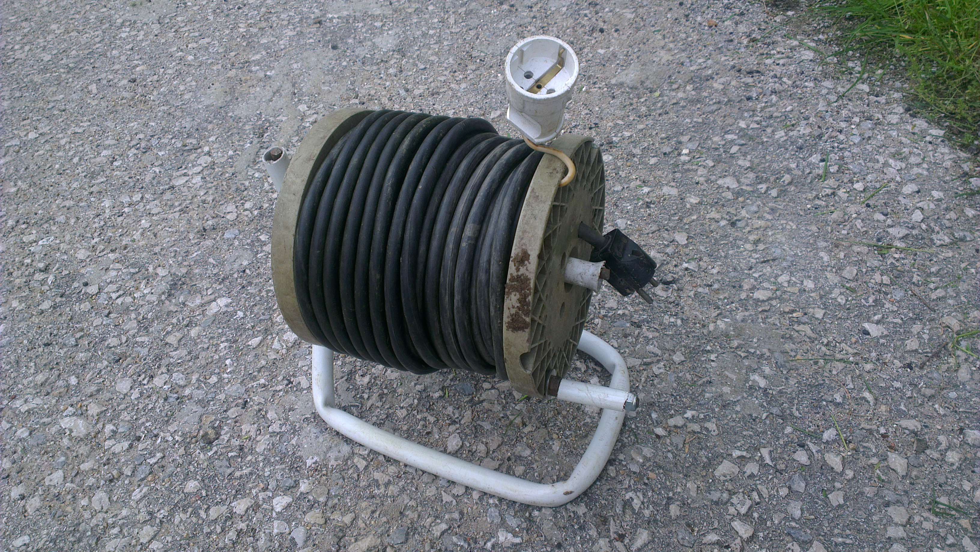

Да,тръгваш по кабела ,но ако не е опънат провисва,навива се хлабаво и не рядко излиза от страниците ,към дръжката. При интерес ,ще снимам утре моята макара,да ти покажа за какво иде реч. Спорна вечер. :partyman:
bulhomes2 - майстор
Добре де. Нали това разправям, че твоя вариант с арматурката е по-добър.

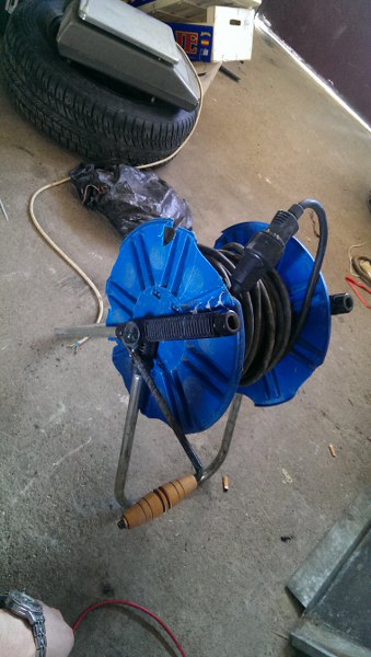

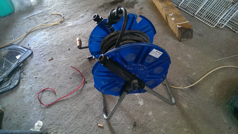

Дави покажа моята макара от отпадъчни материали.
-Стара количка за маркуч, която отдавна не количка и се замени с нова и вместо да я изхвърля я оползотворих.
Кабела е 3х2.5 мисля, или е 1.5 но от старите :D седи откакто се помня в гаража.
Дръжката е от стар полилей :Д
Каква мощност според вас може да е безопасна при навита макара (частично)
ZEDYCUS - майстор
То като фабрично станало. =D>
Н а фабричните пишеше май 1000вата при неразпъната макара.
