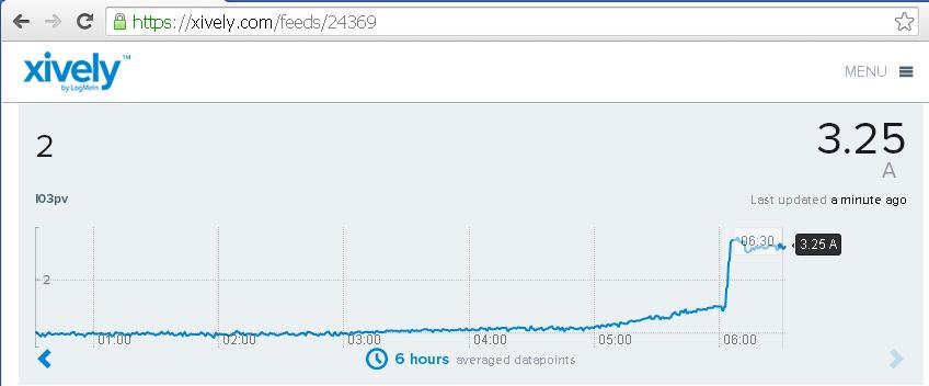

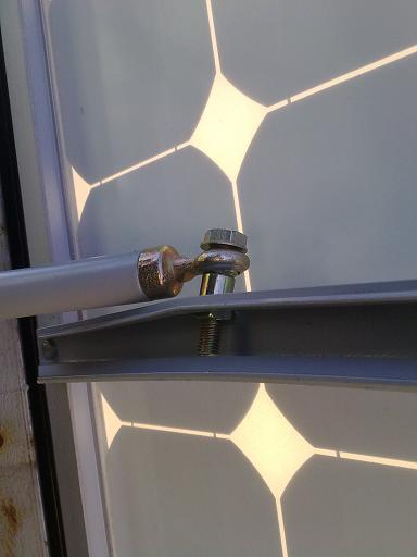

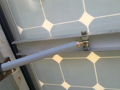

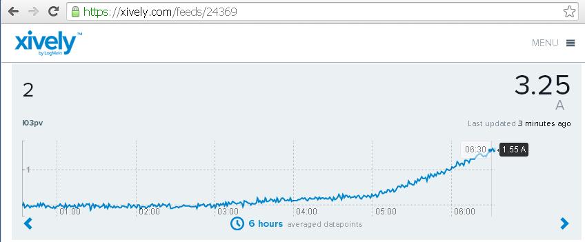

Резултати от първия тест:
Двигателя за 1-2 минути изведе панела на изток.
Видях изкривяването на захващането на рамото и го изключих преди да достигне крайния изключвател.
В това положение тока се увеличи около два пъти сравнение с вчера:

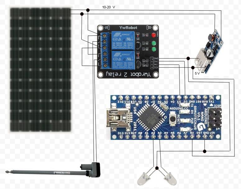

Това е схемата:
solar tracker diagram1.JPG (66.85 KиБ) Видяна 2415 пъти
Прилагам и кода на програмата от днес. Вчерашния имаше грешка - филтъра не беше 100 секунди, а 0.01 ...

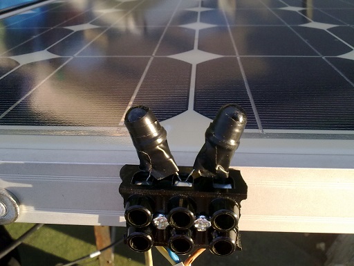

Само датчиците не ми се нравят. Корпусите на светодиодите са перфектни световоди и вероятно те ще вкарват допълнителна грешка от отразена светлина. Според мен пробвай да ги вкараш в някакви къси тръбички - до 20 - 30 мм. с матово черна повърхност вътре и оставащото от светодиодите отзад да го боядисаш плътно черно. И ако можеш сложи някакви филтри отпред за да намалиш малко яркостта, за да вкараш диодите в линейната им характеристика при използването им като фотодиоди.

Как така за 1-2 мин изведе панела на изток много е бавен тоя мотор :? Тока на графиките от панелите ли е?Ако да като са били неподвижни на къде са били насочени,в часова посока.Увеличението е доста добро по груби сметки на ум добива може да се увеличи със поне 30%.
Съгласен съм edemy2001. Така със сигурност няма да останат, най-малкото заради дъжда, снега, праха, птичките :)
Бавен е fox_vt, но е силен. На мотора пише 12/18 V. Все пак когато панела не е огрят напрежението е около 8V. По същото време се захранва и циркулационна помпа и ми беше чудно дали изобщо ще стигне тока, при положение че панела се огрява откъм гърба :) От крайно западно до крайно източно положение завъртането става за около 5 минути.
На графика "2" е тока само от 80 Wp панел, на който е монтиран двигателя. Преди 5.7.2014 панела беше неподвижно монтиран на 0 градуса спрямо Юг и 45 градуса спрямо хоризонтала.

Ето и ремонтираната връзка на мотора с панела:
Диодите временно ги изолирах от странична и задна светлина с PVC самозалепваща лента:

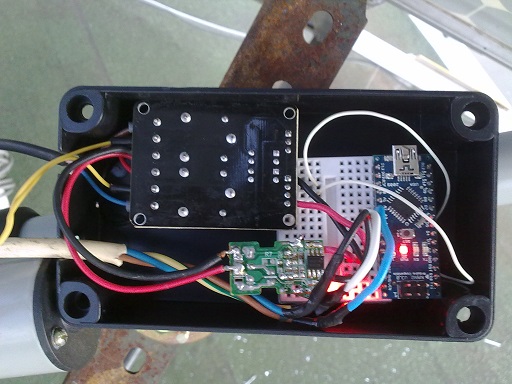

Това е събрана цялата електроника на управлението в кутията на мотора:
