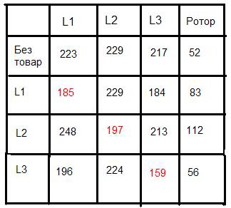

Случайно чух че съска от някъде като го въртя на ръка и точно в ГМТ почва да съска, добре че бързо се върти че да остане нещо в цилиндъра да се запали. Днеска го напънах с два топлодуха по 1600 вата и един прожектор 500 вата напрежението на по-натоварените фази пада до 185 волта. Пулсациите ги има само когато е слабо натоварен.
Та въпроса ми е има ли някой схема на намотките на генератора щото в нета не открих.
Гадните Китайци сложили на ротора вместо меден колектор някви бледо жълти ламаринки, а четките нямам думи като отхапани там дето трият в ламаринките. То остава и бобините да са от няква менте мед.

Сега като видиш и какви напрежения вади под товар направо ще се отчаеш. Товарих фазите една по една с 1600 вата ,лампите мислех че са по 500 а се оказаха по 300 вата. Като намеря 1000 вата товар ще меря пак.
untitled 1.JPG (25.08 KиБ) Видяна 2122 пъти
