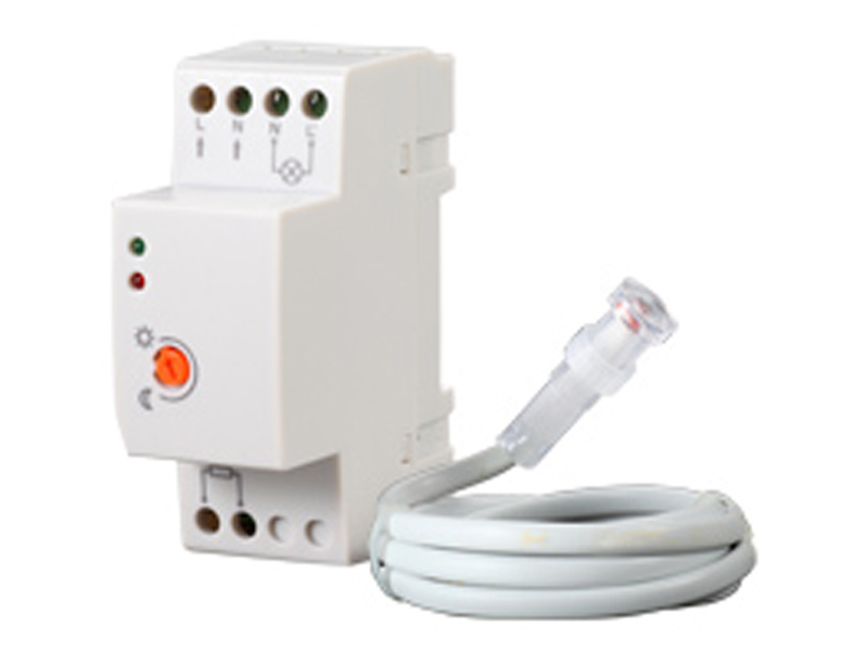

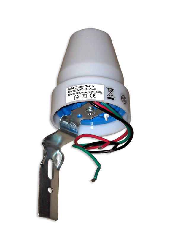

enviro - специалист
Абе в крайна сметка взимам едно такова фото реле и го изкарвам някъде нагоре по къщата където няма да допада светлина в него заслепена от фарове на коли и прочия и когато се навън се смрачи ще се палят всички прожектори а сутрин при съмване ще спират
Такова ли е релето или нещо по добро има от него?
Едното е обикновенно реле а другото е с изнесен датчик

Аз бях със някакво Габровско 7-8 години ама изгоря. Сега от 2 години съм с второто ама гледам пластмасата на капачката няма uv защита и е взела да пожълтява съответно пропуска по малко светлина и светват по рано, явно трябва да го сменям. Другия вариант и да му пробия дупка и във нея да монтирам прозрачен плесксиглас.

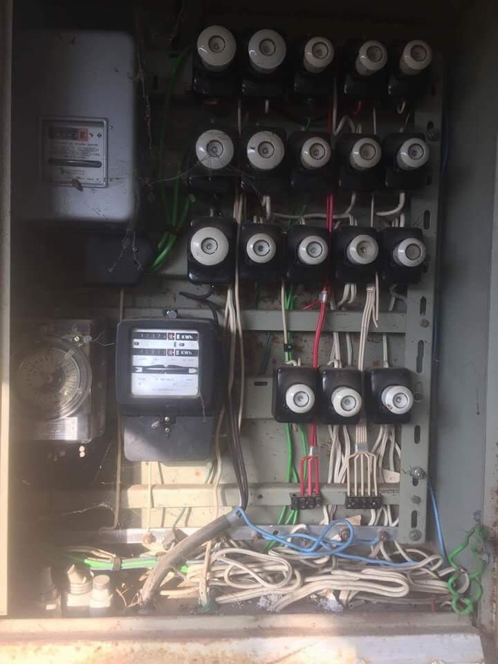

А да попитам също това е таблото което е на самата къща и си е отделно от външното което е електромера на него. Дали е възможно да пусна кабела за захранване на прожекторите директно от там или да търся друг вариант от някой кутия за външните лампи под терасите :?

И двете които си показал вършат работа. Аз съм с първото, а преди седмица ремонтирах едно като второто на колега от форума. Беше си доволен от него. Вътре са почти еднакви.
