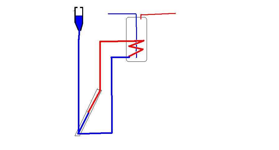

Да задам ново питане тогава бойлера има серпентина, но е в горната част на бойлера и миналата година пробвах с 40 метра маркуч на слънце да циркулира водата през нея серпентината де, но се оказа че маркуча е за капково поливане и не издържа на налягане а без налягане помпата не движеше водата нормално а през времето което я движеше успя да го загрее до към 40 градуса в горната част. Питането ми сега е как да кача налягането в радиатора и серпентината и да го поддържам като нямам разширителен съд. Не ми се инвестират средства понеже зимно време разни хора си харесват по нещо и вече съм се отказал да купувам каквото и да било сега съм взел смесителна батерия понеже предишната си я е харесал някой както и кабела прокаран до бойлера около 15 метра понеше инсталацията е стара ама това е друга тема де.
Нещата са прости. Монтираш радиатора поне метър по ниско от серпентината. Връзваш го към нея с възможно най къса тръба с алуминиева вложка ф20 и без помпа ще имаш топла вода докато грее слънцето. Понеже серпентината е отгоре можеш да завъртиш бойлера на обратно, като размениш топлата и студената вода за да може да ти топли целия бойлер. Системата я правиш отворена като за разширителен съд можеш да ползваш и обикновена пластмасова бутилка от безалкохолно.
Нахвърлях набързо една схемата на свързване.
