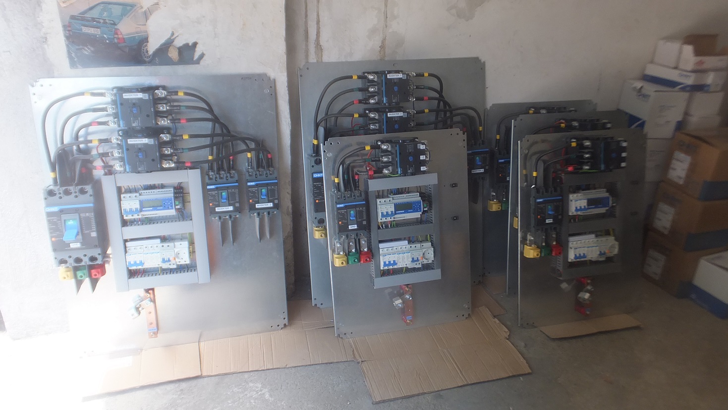

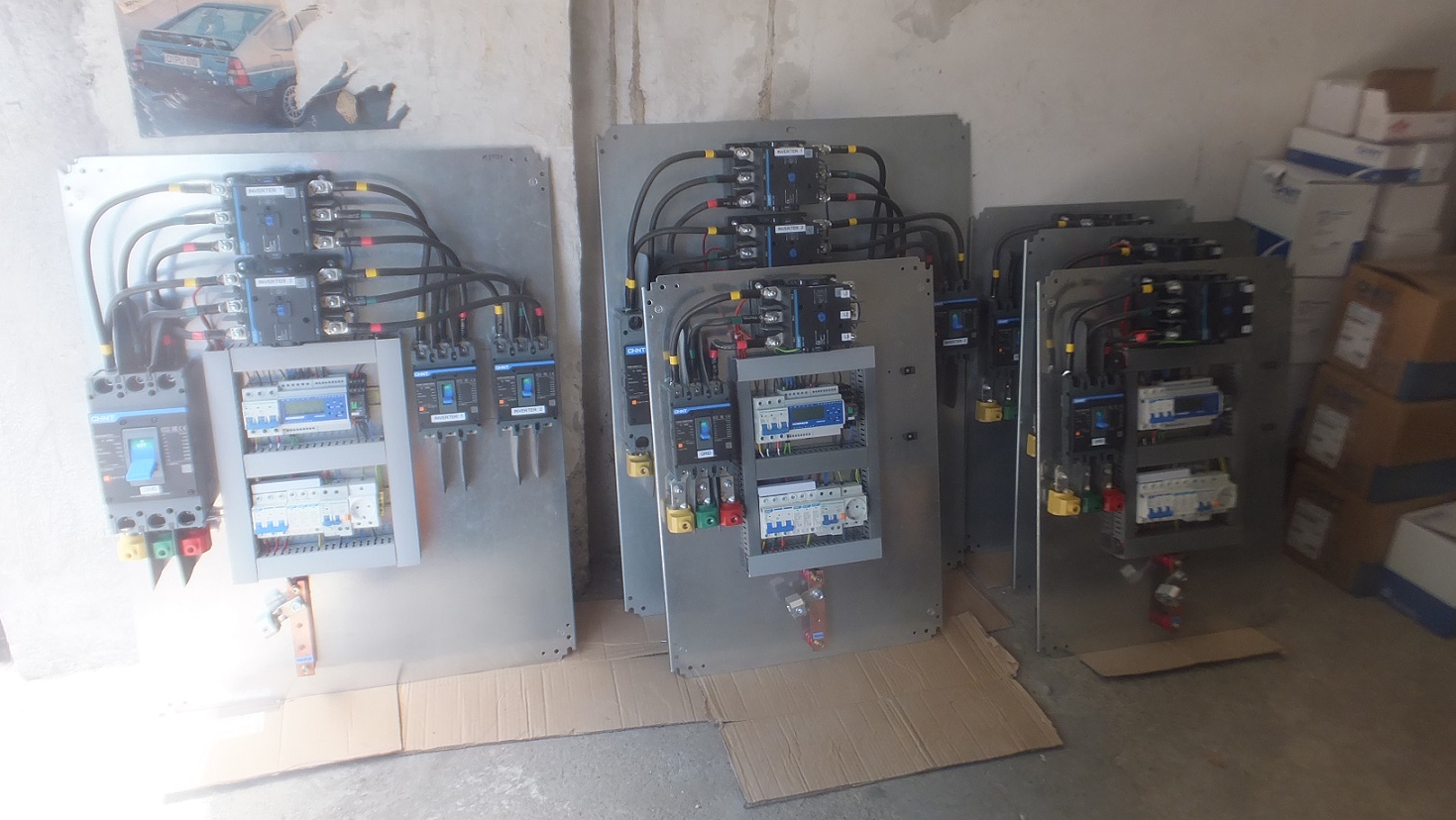

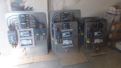

Предните две седмици бях на тема табла.
Кримпнах 100-тина по 50 квадрата и 20-тина по-малки (зад мен има още едно табло дето не е не снимката). :)

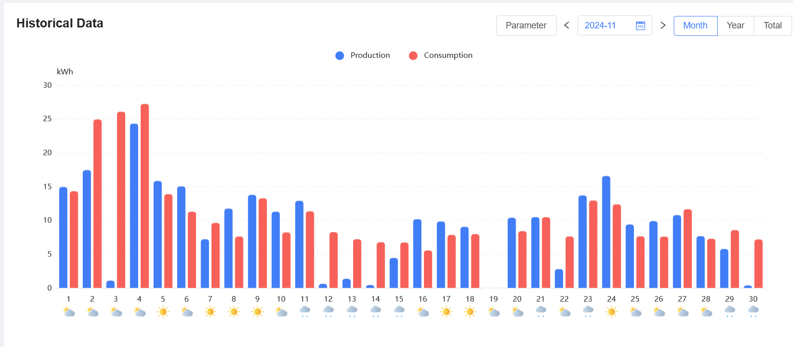

Панели 6,3kW , инвертор 6 kW, батерия 9,6kWh
Статистика на м. Ноември
imegogo - специалист
В коя част на България е това ? в Софийско често със седмици не виждаме
слънце , а колко общо кw/h е произвела за Ноември ,но така както гледам тази мощност ще е незначителна за цена от 11к лв
впрочем тази цена ниска или висока е с включен монтаж ?

За Ноември е произвела 280kWh но това е доста относително.
Просто хората нямат голяма консумация и поради това имат доста пропусната енергия.

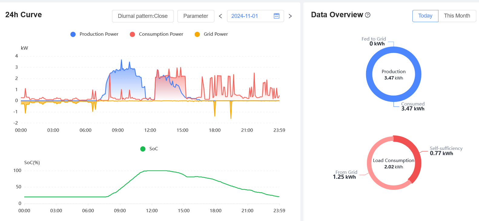

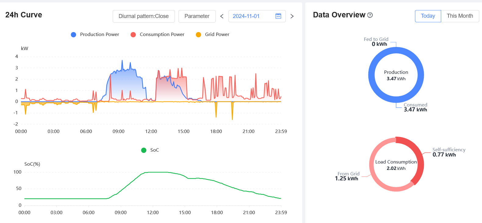

Ето бегъл пример:
Сутринта батерията е била празна но и до обед са нямали кой-знае каква консумация.
Батерията става на 100% към 11 часа и производството спира до към 12.30 часа - няма консумация, батерията е пълна.
Демек между 11 и 12.30 е можело да се вземат още едни 3-4 kWh ама са пропуснати.
После започва една постоянна консумация от 2kW за 3 часа.
В началото се покрива от слънцето но после вече слънцето не стига и почва да взима от батерията.
И така след 15,30 вече минава почти само на батерия.
Вечерта консумацията продължава както се вижда на графиката и към полунощ батерията е празна.
Разбира се има и други дни, с други ситуации.
P.S. Сега сравних с друга централа съвсем близо до нея (километър) която няма такива ограничения.
Ако нямаше тези ограничения би произвела около 586kWh - демек двойно повече.
