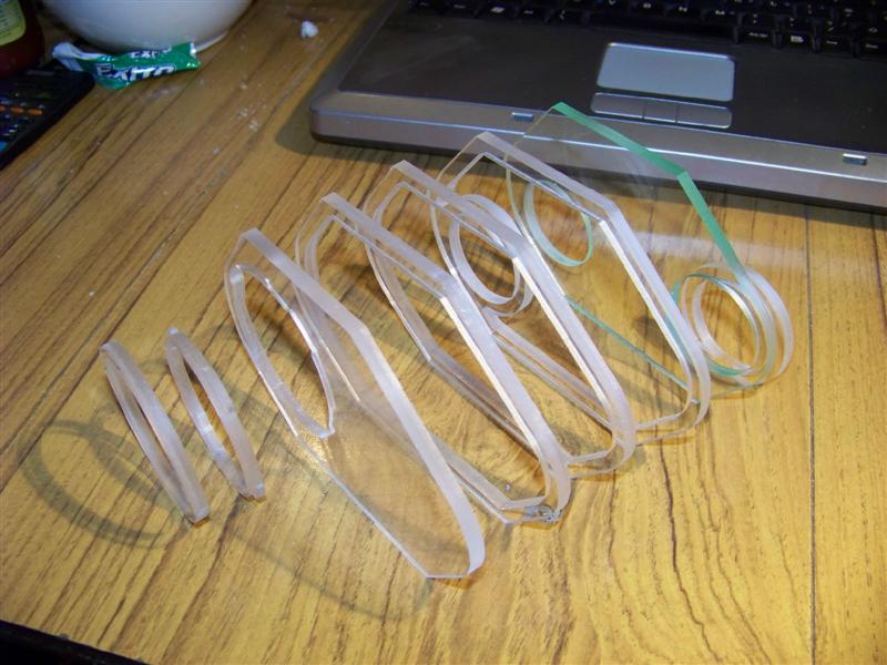

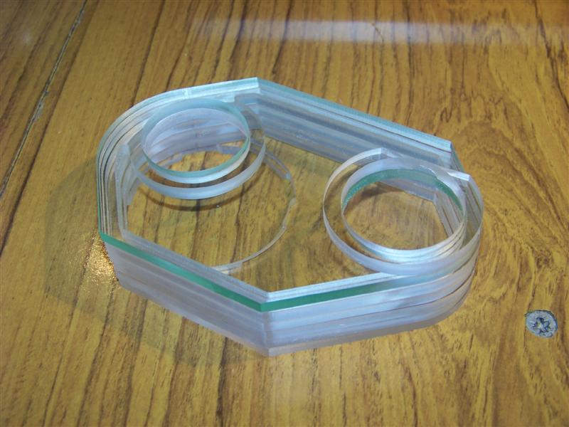

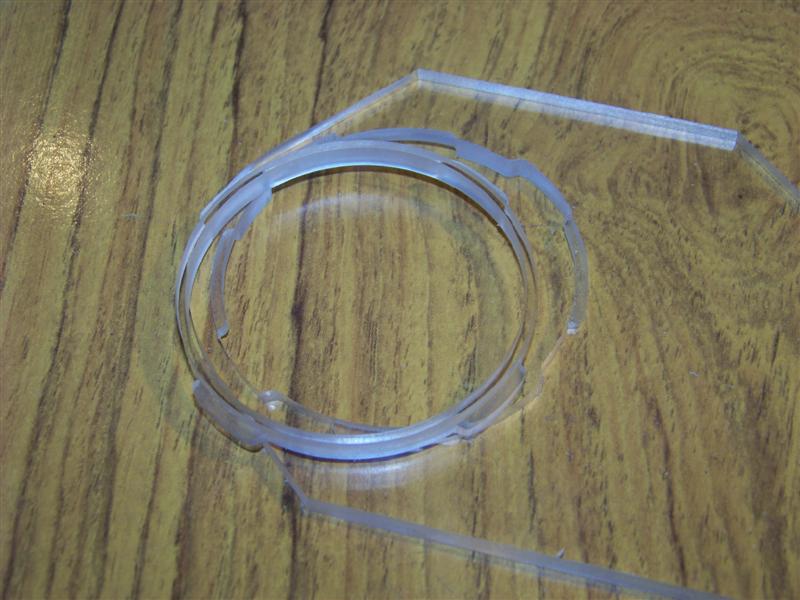

ето от плексиглас как си направих засмукването на стружките исках да е прозрачно за да може да се гледа през него
и за платки е супер, само дето нямам какво да правя вече на платки ....
и разни пластмасови детайли стават лесно
100_1661 (Medium).jpg (72.26 KиБ) Видяна 5197 пъти
100_1659 (Medium).jpg (71.6 KиБ) Видяна 5197 пъти
100_1657 (Medium).jpg (79.99 KиБ) Видяна 5197 пъти
