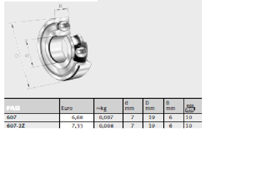

Най - евтините радиално сачмени лагери от FAG :
607 - 6,68€
607- 2Z - 7,33€
И понеже съм сигурен, че ще се появят съмнения, слагам снимката веднага.
Лагери със специална стомана, закалена по специален начин за левче ? Сигурно лагерите от злато са без пари. :rolleyes:

shulio - специалист
Лагерите, които е ползвал ник предполагам са доста по малки от 6201. Предполагам е нещо от сорта на лагер с външен диаметър 20мм, което найстина се намира за по левче бройката

VBG да, лагерната стомана е специална в сравнение с обикновено изтеглено или валцовано желязо, аз лагери не съм изчислявал но по такава снимка не бих се съмнявал че лагер може да се износи търкаляйки се по обикновено желязо, щом изчисляваш лагери трябва отдавна да си се запознал със специалните свойства на лагерната стомана които визирам в случая, а относно цените - смени си доставчика, има и по изгодни цени, стигал съм до 5 пъти разлика в цените на една и съща марка в един и същ град, когато правих машината преди доста години беше имаха още резерви на ВМЗ и ги продаваха по левче до 6002 всичките
