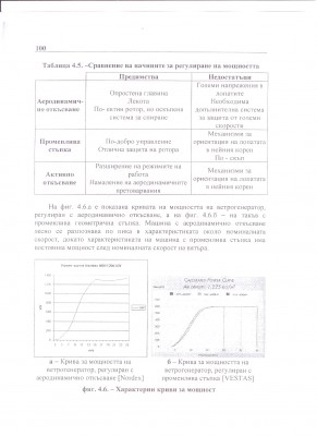

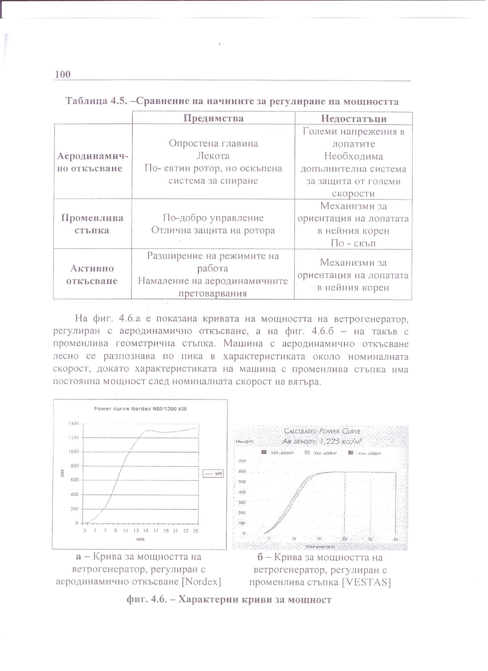

dj_marti79 - специалист
Здравейте.
Ето малко информация. Обърнете внимание на долните 2 таблици, при колко метра в секунда започва да произвежда, при колко е на 10%, 20%, 50% и 100%.
Picture 009.jpg Характерни криви за мощност

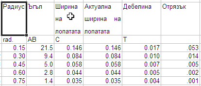

borisovqvor - напреднал
при 400об без товар25.6V 800oб 50V s 2.5ом трифазен генератор самоделно намотан сврзан на звезда с изправителна група от алтернатор това спротивление ми дава между две фази а само на една е 1.5ом
edemy2001 - специалист
borisovqvor написа:
За да достигнеш напрежение с което можеш да зареждаш 12 V акумулатор, ти трябват 220 оборота на генератора. За да зареждаш с 10 ампера ти трябват 610 оборота, при което генератора ще ти дава 140 вата. 610 оборота и 140 вата ще се достигат при 7 м/сек вятър.
На снимката са данните за трилопатна перка. Размерите са в метри. Допълнително ще публикувам чертеж, където да е указано кой размер какъв е, че в момента нямам достатъчно време за целта.
