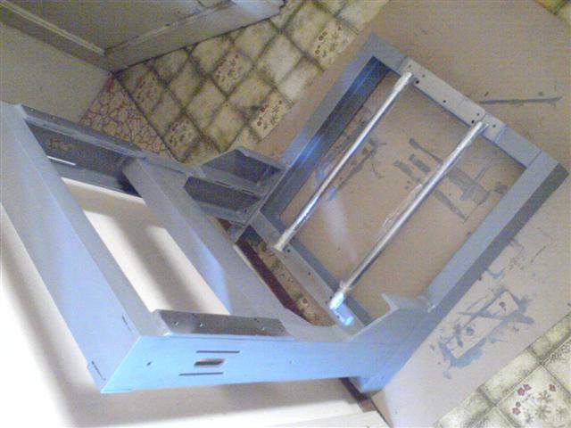

STEPER при мен направляващите са диаметър 16 мм на 85 мм междуосие. Мотора на Z също като твоя е доста вдигнат,а и инструмента като се пусне да работи се получава доста дълго рамо. Например ако челосвам парче дърво с надлъжни ходове по Y, в едната посока стават високи дири след инструмента а в обратна посока ниски. Това е точно от посукването на Z заради лукумените направляващи по X :sad: Това не се вижда докато работи машината. И затова ми беше интересно при теб с 20 мм направляващи как е положението :?
Не мога да изкажа мнение по този въпрос,защото още не съм нищо направил с нея.
Все още съм в началото на пътя - От идейния проект до машината :)
Разбирай овладяване на софтуера.
Поздрави

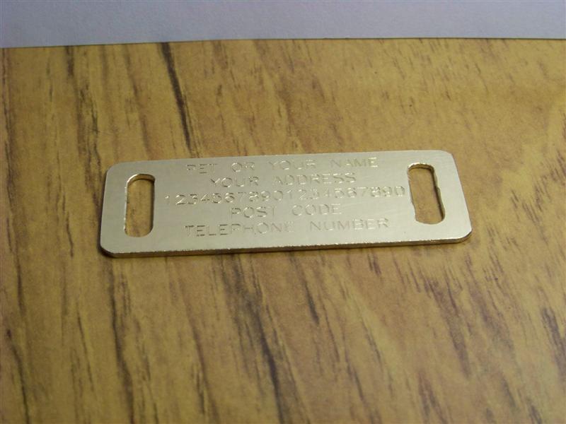

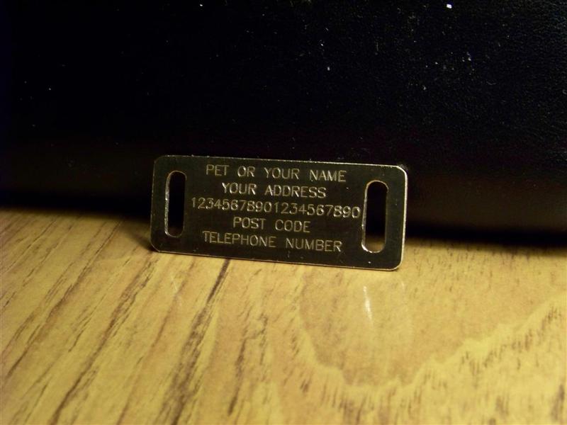

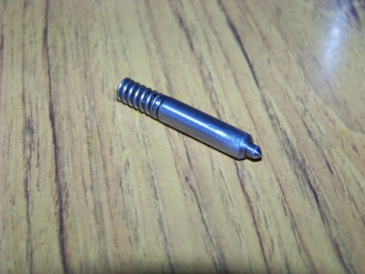

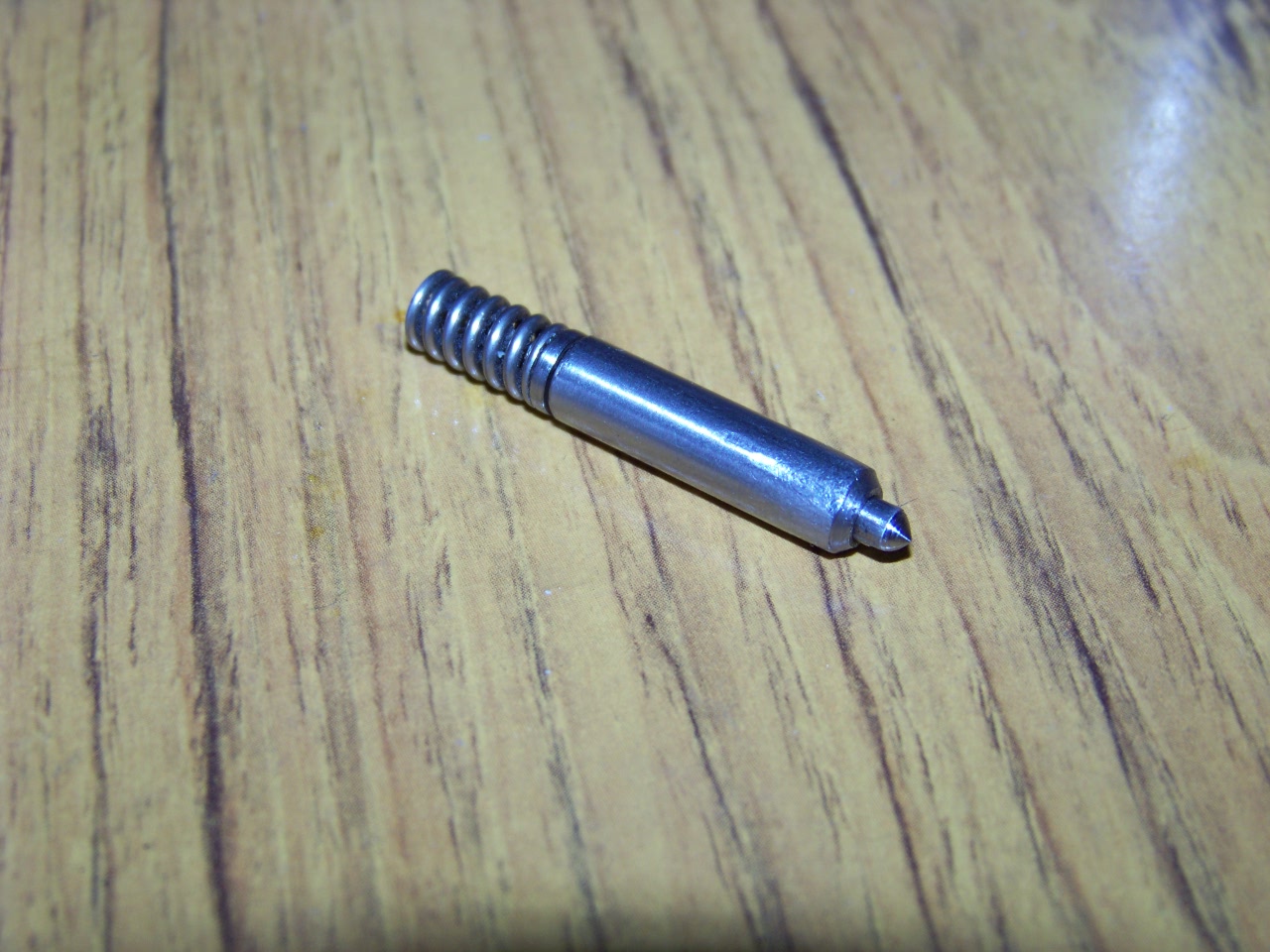

аз пускам още сега нещо готово, е, не готово ама успешна проба :)
ето едно нестандартно нещо за което може да се ползва цнц-то, ще е много полезно за надписи - drag center му казват не знам на български как ще бъде, слагам го вместо инструмент и изключвам шпиндела
буквичките на примера са 1.4 мм височина
100_0924 (Medium).jpg (55.35 KиБ) Видяна 4721 пъти
100_0925 (Custom) (Medium).jpg (50.91 KиБ) Видяна 4732 пъти

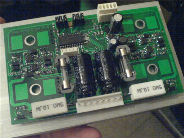

emilvtc - специалист
STEPER, личи си, че си правил машината с много мерак.

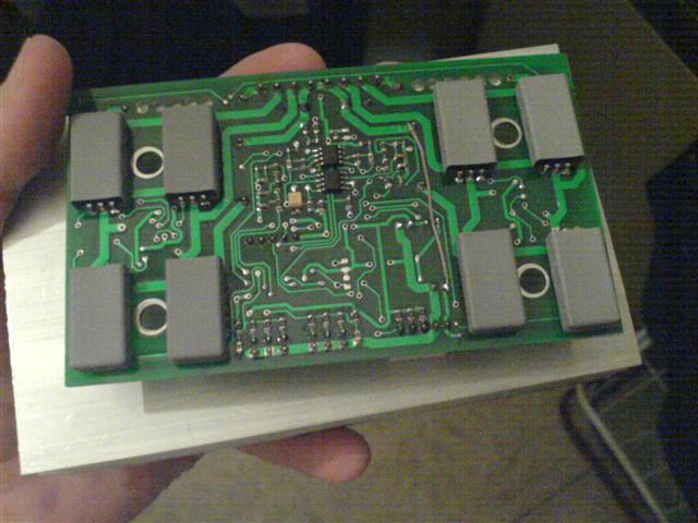

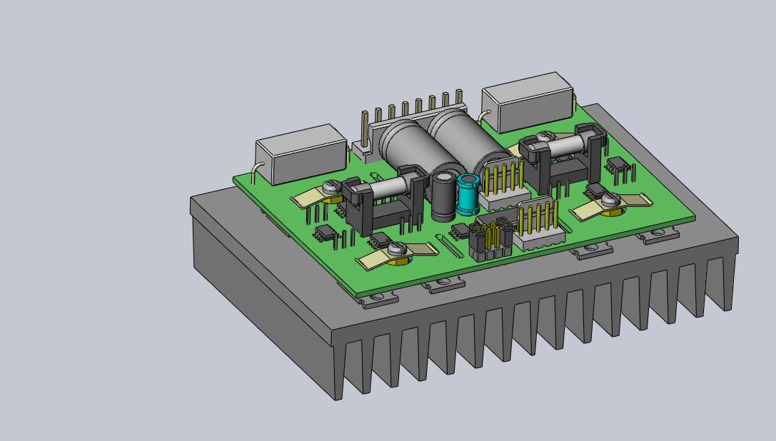

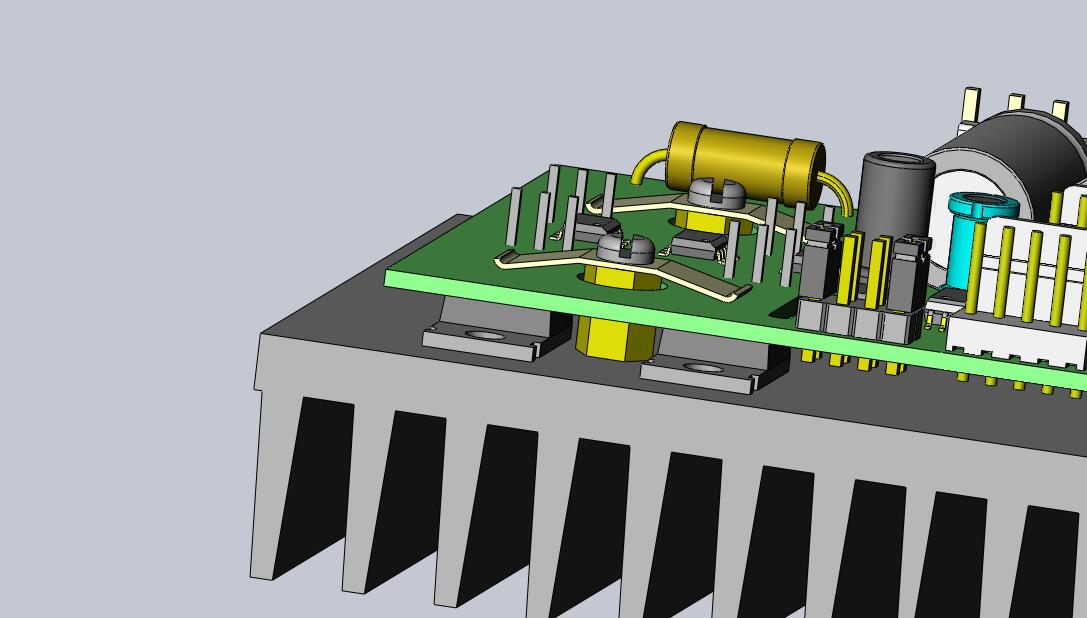

Стъпковите мотори с какви драйвери ги управляваш и използваш ли микростъпки (1/2, 1/4 и т.н. стъпки) ?
Днес дойдоха повечето чаркове и за моята машина. Утре трябва да купя болтовете и започвам да я сглобявам ... Лошото е, че почти не ми остава време да работя по нея и я правя меежду другото :sad:
Драйвера за стъпковите мотори го проекктирах (графиката и снимките по-долу), и изработих прототипната бройка. програмата за микроконтролера ми е почти готова.
