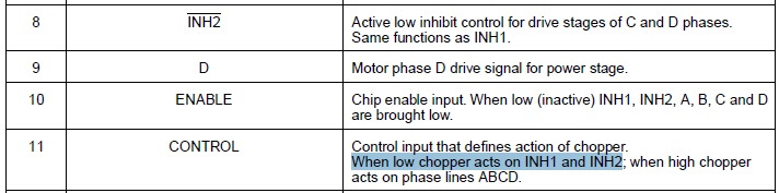

Един друг въпрос - когато се избира режима full step/half step освен сигнала за този режим(пин 19), трябва ли да се променя и сигнала control(извод 11). При мен като дам пин 19 към маса и пин 11 към маса реализирам полустъпка, като дам след това пин 19 към плюс 5В и оставя извод 11 към маса и става белята. Някой може ли да каже каква е конфигурацията на тези пинове - при платките от сириус има два джъмпера - май те са точно за това?
MrMurdjo - майстор

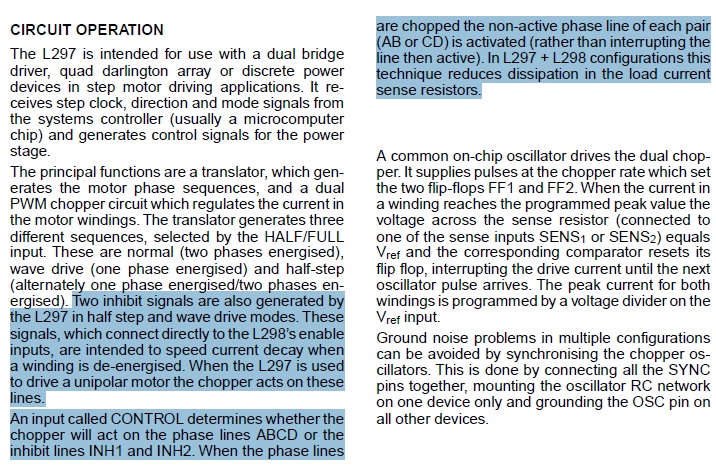

Малко по памет ще карам. Тези неща се задават на L297, тя се грижи за управлението.
Краче 11 Control и краче 19 Half/Full (пълна стъпка при логическа нула на крачето) не би трябвало да имат зависимост помежду си.
Специално Контрол определя действието на чопъра - при логическа 0 управлява сигналите Inhibit, т.е. прекратява тока на цялото рамо на даден мост. При логическа 1, въздейства върху контролните линии ABCD. Не съм задълбавал какво става точно във втория случай и дали напълно запушва ключовите транзистори. Опитно съм установил, че в този случай, при логическа 1, L298 грее много. Докато в другия случай само си затопля радиатора.
Също така провери по платката да не би преместването на джъмпърите да ти влияе на настройката на максималния ток - замери какво напрежение има на крачета 13 и 14 в този случай.
Краче 19 е единственото, което определя стъпката.
skat - специалист
Аз предполагам, че моторите ти дърпат повече от 2А. След като превключиш на цяла стъпка и оставиш краче 11 към маса, елиминираш чопъра на фазите. По този начин подаваш постоянно (ненакъсано) захранване към моторите. Л298 се претоварва и изгаря. Може би това от справочните данни ще помогне:
