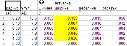

здравеите направих нов грнератор с показатели 2.7ом спротивление между две фази при400 об дава17v,800об 32v между две фази променливо напрежение,при 400об без товар 46v,с товар13.7v /2.2A,при800об 96vбез товар ,а с товар 14v /3.6A при изравено напрежение. Какви перки като длжина ширина и брои да сложа и колко вата мога да изкарам при какви обороти

За да достигнеш напрежение с което можеш да зареждаш 12 V акумулатор, ти трябват 122 оборота на генератора. За да зареждаш с 15 ампера ти трябват 475 оборота, при което генератора ще ти дава 210 вата. 475 оборота и 210 вата ще се достигат при 6.5 м/сек вятър.
Максимално от този генератор можеш да изкараш 310 W при 640 оборота, което с тази перка която съм ти сметнал ще става при 8.4 м/сек вятър.
Ето данните за трилопатна перка
Малко ти е високо съпротивлението на намотката т.е. тънък е проводника и затова няма да можеш да изкараш по-голяма мощност.
