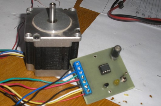

STEPER - специалист
Един елементарен автономен контролер за проверка и работа на
стъпкови двигатели с регулиране скоростта на въртене и реверс
с който можете да си джиткате моторите както искате. :lol: :lol:
Step Motor.rar
(12.33 KиБ) Свален 214 пъти
Step Motor.jpg (39.98 KиБ) Видяна 4187 пъти
erolchy - специалист
Може ли схемата и тази другата за пистите ако не е нахално де :-D че някой беше казал че си я качил а аз не я намерих..
STEPER - специалист
erolchy написа:
Ако въпроса се отнася до мен,
над приложената картинка има прикачен файл в който има всичко необходимо.
Необходими са програмите Sprint Layout 5.0 и Splan 7.0.
