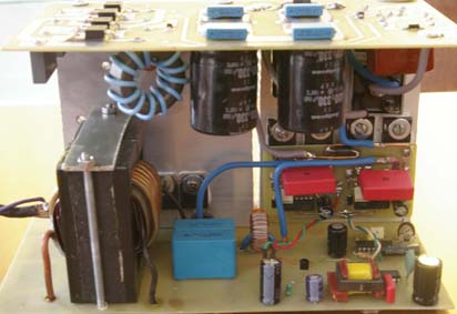

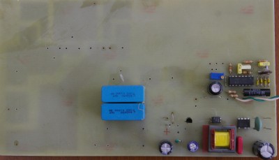

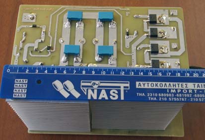

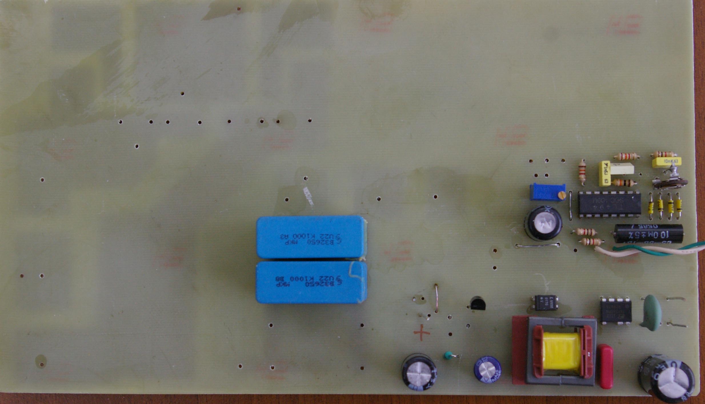

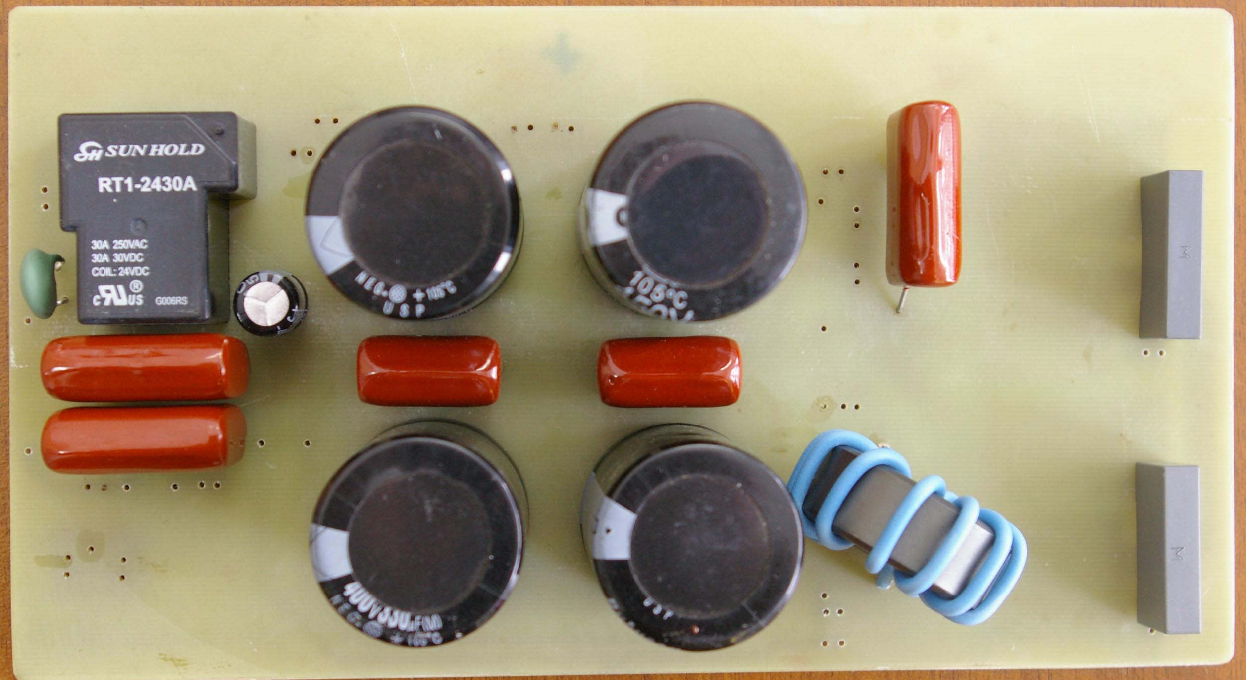

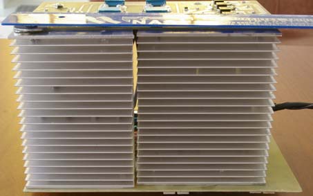

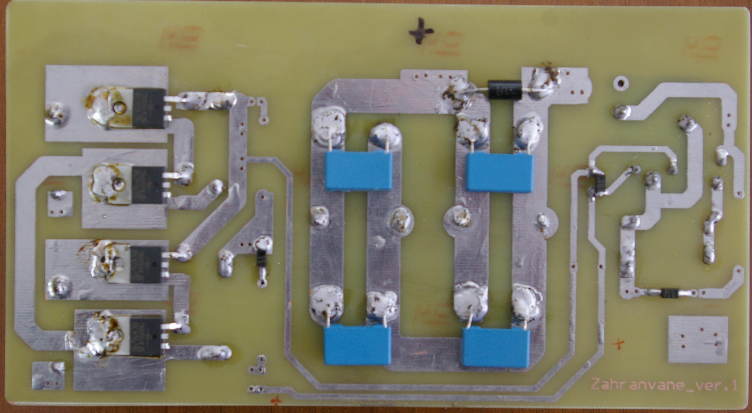

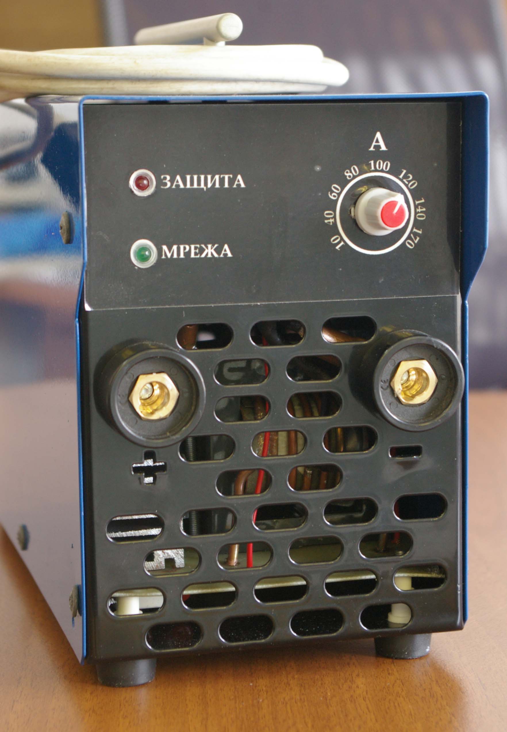

Ето още един готов за употреба инвертор. Пълен мост. Ограничен е на 170А с цел дълга и безаварийна работа :)
При пробите го тествах до 220А. Работи като змей. Има достатъчно големи радиатори и великолепно време за работа. Точни стойности на ПВ, ще има като се затопли времето, сега не успях да го накарам да изключи по температура, жал ми стана за електродите... :lol:
pansim - майстор
още:
pansim - майстор

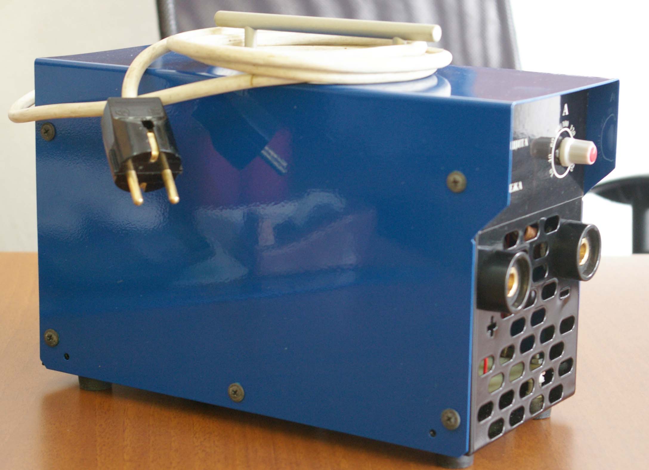

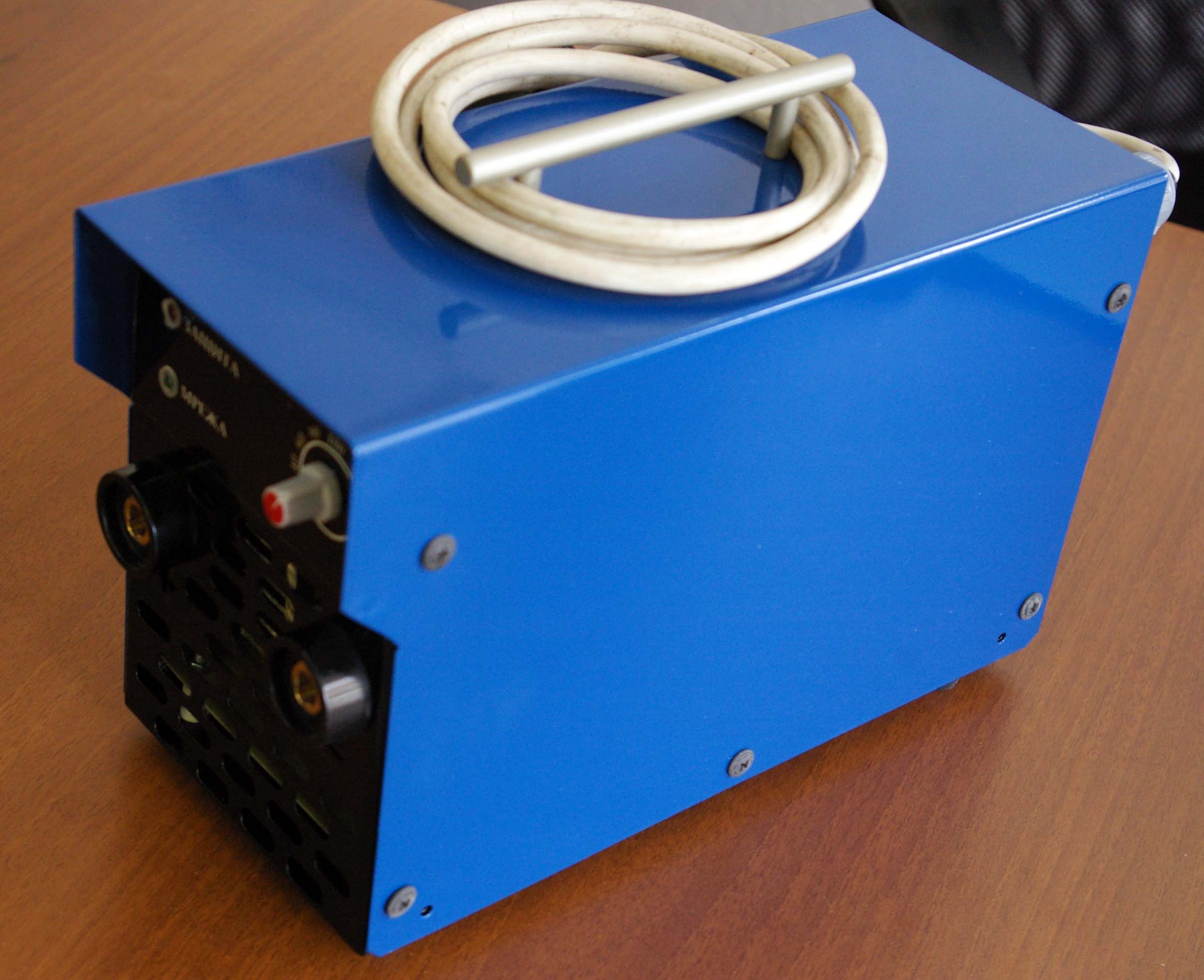

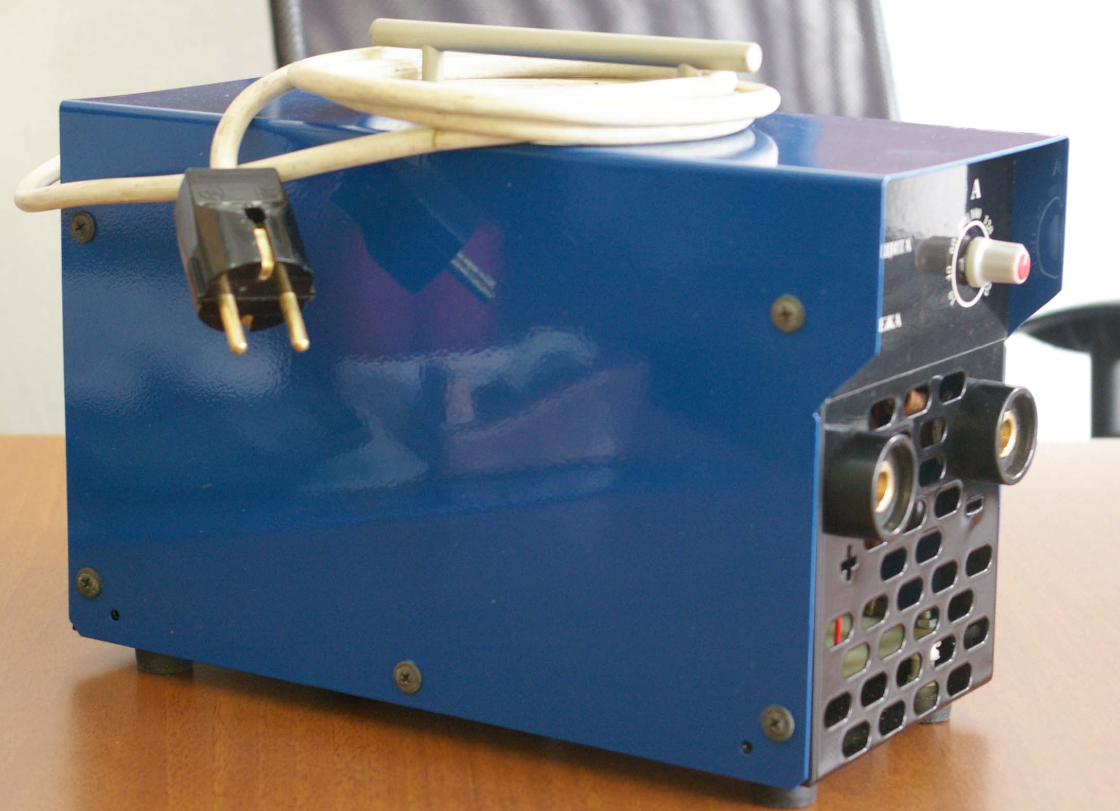

Тежи 5кг, заедно със захранващия кабел. От тези 5 кг, се падат 1.8кг кутия, от 1мм ламарина прахово боядисана.
Размери: 28 дължина, 12.5 ширина, 17.5 височина.

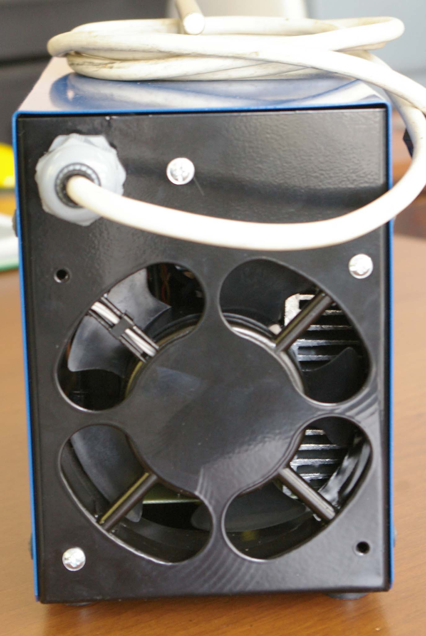

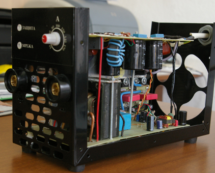

Не няма такова нещо като това изделие. Нарочно използвам думата изделие щото наистина си е такова. Шапка ти свалям колега не само за електрониката и нейната компановка но и самия дизайн.
И като всеки българин от форумите ще те попитам дали така ще оставиш отворите за охлаждане. Истината е че искам да си открадна някаква идея от теб. И че ми е болна тема а решение не съм намерил до сега.
Ако оставиш отворче колкото да мине пръстче със сигурност там ще бъде заврян такъв. :lol:
pansim - майстор
Да, отворите ще останат така!
Това не е детска играчка. Близо до подобен уред, деца и лица с "неуравновесени" желания за пъхане на пръстчета, не се допускат. :)
lov - майстор
Ох какво ли не съм виждал но както и да е въпроса с пръстчето беше риторичен. А аз лично брах ядове пак с едни заваръчни трафове с принудително охлаждане на намотките. Самите намотки са разслоени така че въздуха да преминава през самите тях а не само по повърхнината на бобините. Вярно е че при теб няма мощни електромагнитни полета дето шлаката и разни стружки да танцуват. Но все пак колкото и добре да са лакирани платките риск има. Да не говорим за по едри парчета които няма как да не попаднат вътре. Мръсна работа си е заваряването. Вентилатора си е жив капан за тях.
pansim - майстор
Ако въпроса е за защита на вътрешноста от всевъзможни боклуци, то най-елементарното решение в моя случай, е поставяне на решетка на задната стена на вентилатора от типа на тези в някои компютърни захранвания /продават се свободно и са ефтини/ Между решетката и кутията се поставя подходящ филтриращ материал и сме готови. Недостатък е че все пак някой трябва да се сеща и да сменя филтъра, а моето наблюдение, е че обикновено се изхвърля и до там :lol:

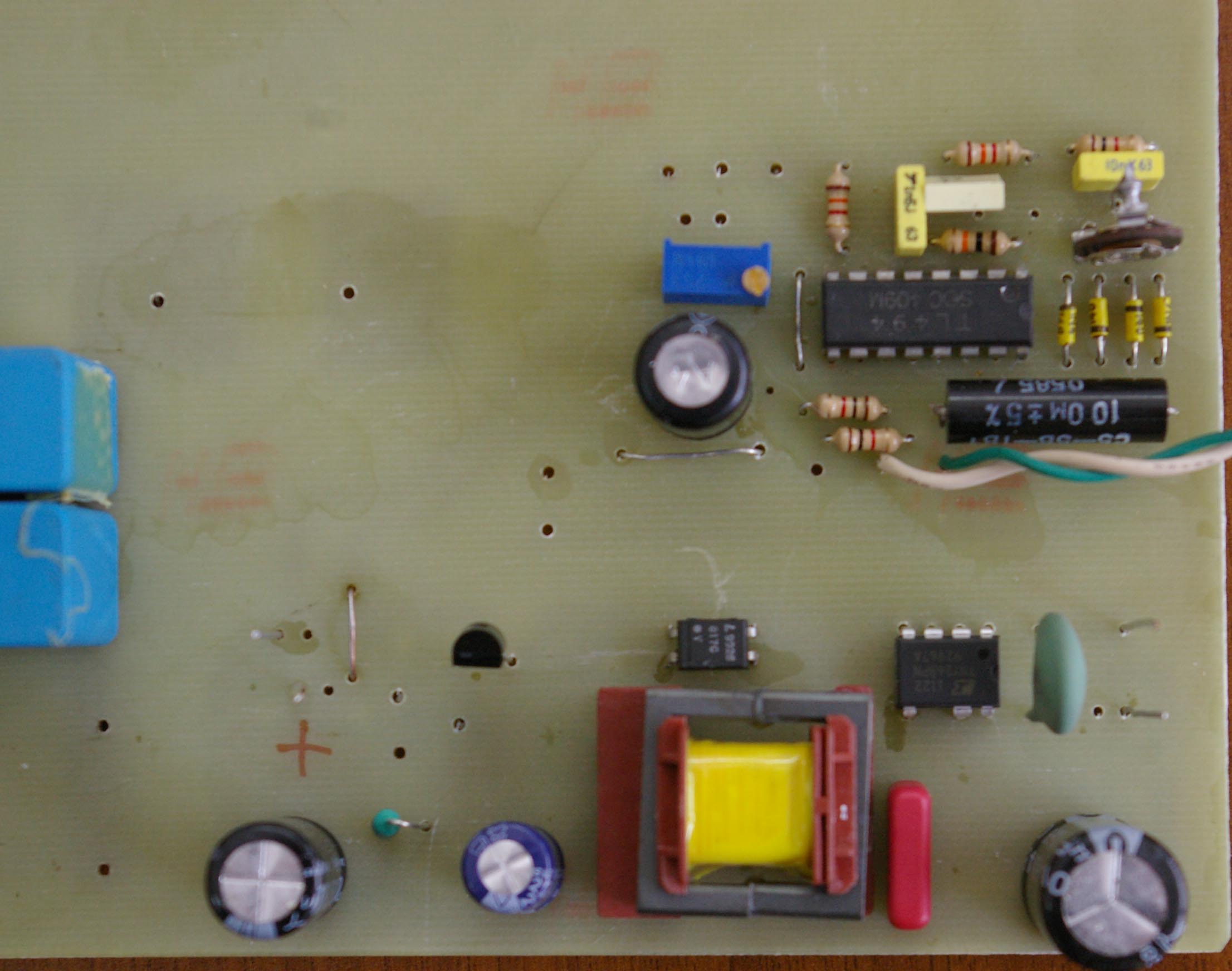

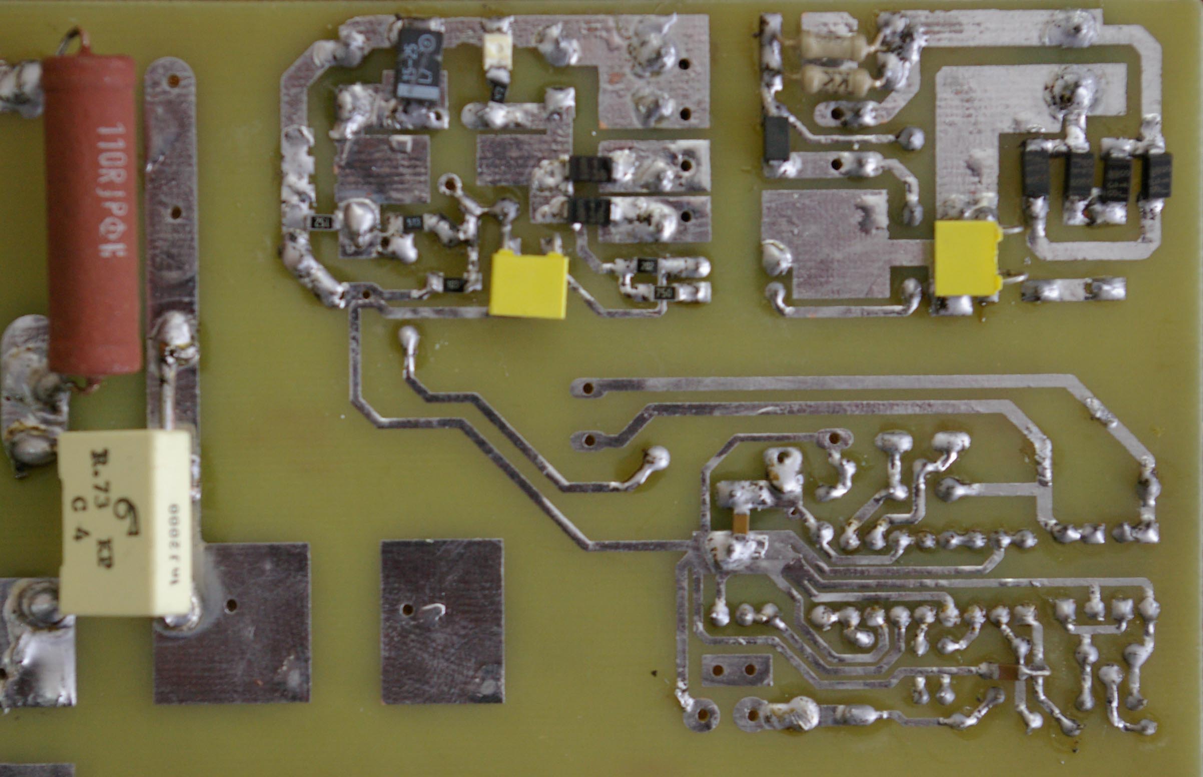

А иначе платките са лакирани със специален лак, както и трафа. Издържа до 200гр.

lov - майстор
pansim написа:
:lol: Е те за точно този тънък момент исках да знам дали си го решил. :? По едно време мислех да слагам неодимови магничета и да се опитвам да ловя финния метален прах.Поне като заприличат на таралеж да се набива на око и някой да се сети да го изчисти а не да го изхвърли.
За по грубата част бих ти подарил ситна мрежа от неръждавейка ама си ми далечко да ти я дам на ръка.
pansim - майстор
Благодаря на всички за добрите думи.
Сега се подготвя малка серия от тези инвертори.
Миналото лято бяха изпитанията, и понеже преминаха успешно, за момента не се предвиждат големи промени.
