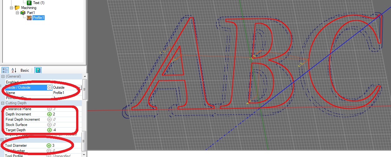

Здравейте, наскоро си купих малко СНС, но още се уча и имам доста трудности. Успях да гравирам това онова с помоща на Mach3, като преобразувам в г-кодове от самата програма. Но сега искам да опитам да изрежа нещо. Проблемът, е че не знам как да задам дебелината на инструминта, че да ми реже правилният размер на детайла, в случая букви... Моля за помощ и обяснение, като за напълно нов в начинанието. Свалих какви ли не софтуери и не и не и не .... :?
skat - специалист
Интересно ми е дали този пост ще е полезен в твоя случай. Частта за Corel може да се пропусне (от стр.6 нататък), защото CamBam си има текстов редактор и буквите могат да се въвеждат директно в него.
http://www.scribd.com/doc/110315433/%D0 ... 0%BA%D0%B0
Eто как изглежда пътят на инструмента със зададена дълбочина на среза 4мм на два паса по 2мм, диаметър на фрезера 3мм, външно изрязване на контура:
