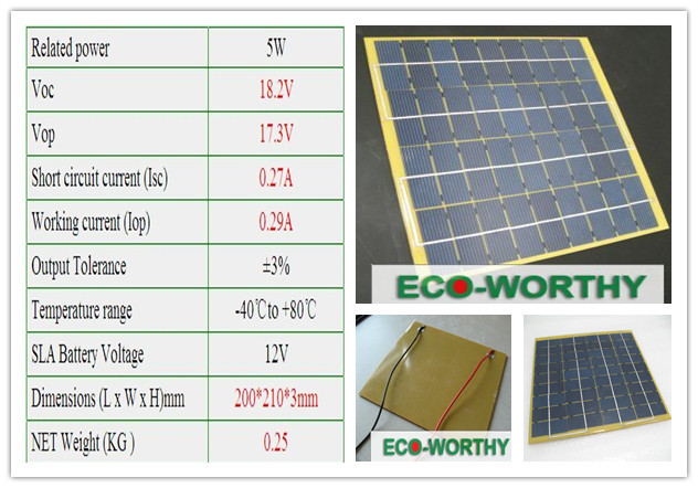

Имам два такива панела:
Мога да свържа единия с постоянен товар и да се записват данните онлайн.
Какъв да бъде товара? Резистор с какво съпротивление ще е най-подходящ?

Aко приемем ,че параметрите от таблицата са за 1000 вата радияция/м2 , тогава Rтоварно=Uop/Iop = 17.3V/0.29A=59.65 ом.И
сега ако знаем /ако имаш инфо?/ и колко е средната радияция за мястото за година корегираме нагоре или надолу ,ако искаме да го ползваме повече през лятото трябва и ъгълът да е по-малък и обратно за зимата.Избери оптималният ъгъл според данните ,които имаш през годините , за товар за експеримента лично бих избтрал резистор 65 ом. или близка стандартна, ще губя от максималната радияция ,но ще печеля от по малката, която според мен доминира за София,надявам се !Ако имаше повече панели да се сложат поне 3 различни товара са 1000, 1200 и 800 вата /м2 радияция ама като няма ,здраве да е!Чакаме резултати като стане готово!Или да се превключват 3-4 резистора прес 2-3 секунди на един панел на един логер.Става сложно с таблиците май!Другият панел в какъв режим ще работи?

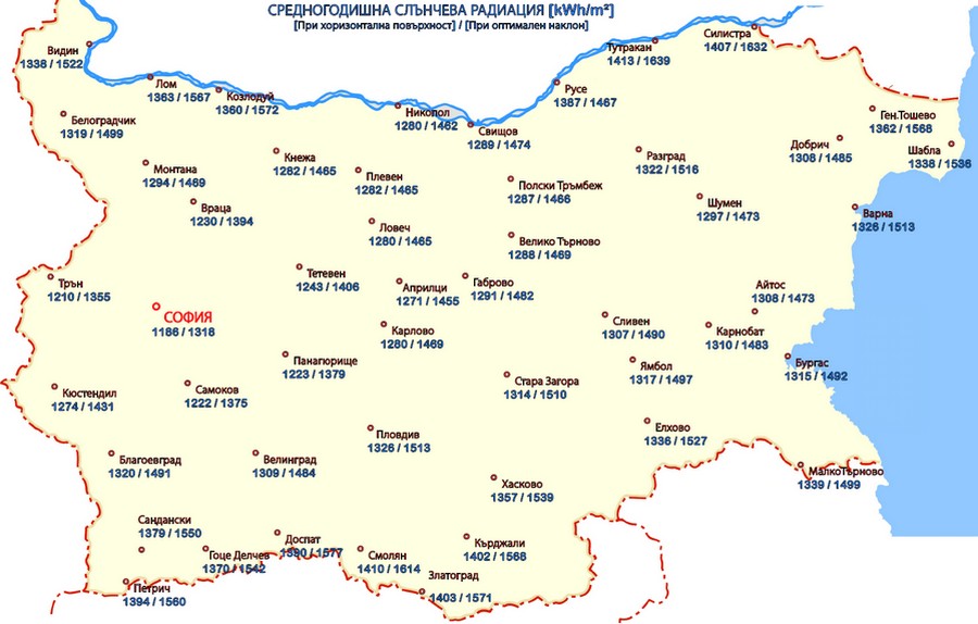

В София годишно пада по-малко от 1400 kWh/m2 слънчева енергия:
http://www.sec.bg/userfiles/file/sust%2 ... BG%203.pdf
http://www.eco-energy-bg.eu/SPEE/Files/ ... peenergy=1
Тези данни не виждам как може да се ползват :?
Ще избера някакъв резистор 60-70 Ом.
Втория панел ще бъде натоварен оптимално с цел достигане на максимална мощност.
Идеята е двата панела да работят при едни и същи климатични условия, но с различен товар.
