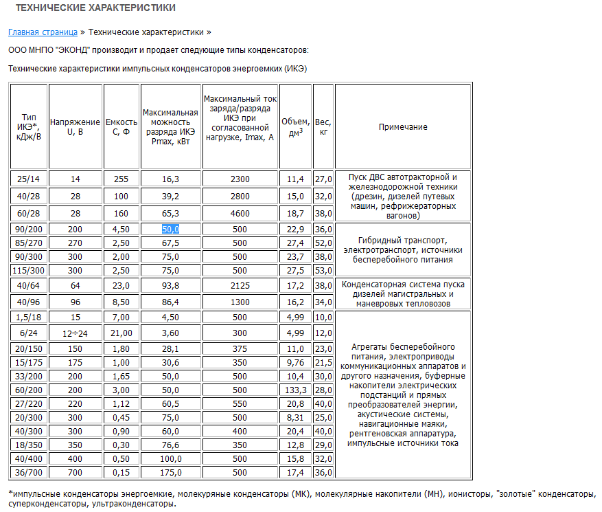

Яааа... Пак сте изписали доста работи и някои пак не четат. Какво сте се хванали с оня мижавия хамерикански кондензатор? Никой обаче не гледа втория линк. Ей ги кондензаторчета със заряден тока даже над 2000А :lol:
http://www.ekond.mpi.ru/page2.html
Ето и какви са им преимуществата:
http://www.ekond.mpi.ru/page1.html
Естествено за сега не могат да заменят акумулаторите при електромобилите но могат да се комбинират примерно с литиевите батерии.
Каква полза ще донесат? Работят и при -40 градуса докато литиевите не се чувстват много добре там, могат да осигурят ток за бърз старт и да поемат енергия при спиране. Това със старта и спирането ще удължи живота на литиевите акумулатори. Както знаем те си имат определен живот - цикли заряд/разряд. Кондензатора теоретично е вечен макар на практика да не е така но поне е съизмерим с живота на колата. Та при тръгване и спиране може да ползваме кондензатора а не да скъсяваме броя на циклите на акумулатора.
А относно заряден ток 10С не съм виждал. Тук-там се споменава 3-5С. Ако може Тани да даде линк към такива че и аз да погледна. :)
И между другото тези кондензатори имат 10-тина пъти по-малък обем от познатите ни електролитни кондензатори - също както литиевите батерии имат по-малък обем от оловните.

За разлика от тебе и останалите опоненти , аз чета внимателно и вниквам в мненията на събеседниците си. Вече направих коментар за първия ти линк, като по-добрата алтернатива от следващите, но ти ме буташ към тях и ще ти отговоря ОТНОВО СЪС СМЕТКИ и крайни резултати!
Нека обърнем внимание да речем на този:
http://www.elec.ru/market/IKE-40-64-Imp ... 54892.html
Да речем си сглобим онзи акумулатор, който може да ни осигури минималния разумен пробег за един електромобил. Реално за да е пъноценен автомобил, акумулатора трябва да има доста по-голям капацитет! За да е 16,8 (18,46)kWh и за да е коректен примера , ще приемем че електромобила работи на 64V , то тогава акумулатора трябва да е 262(288)Ah Хайде сега да направим сравнението:
Заряден ток :
- кондензатор 2125А
- батерия 2620(2880)А
Ток на разряд:
- кондензатор 2125А
- батерия 6550(7200)А
Цена на кондензатора 3082лв.
Все още не разбирам защо трябва да изхарча тези 3000лв! Някой ще се опита ли да ми обясни? Явно пропускам нещо!
Лично аз предпочитам да дам тези пари за още 1,66 kWh акумулатори , които да ми повишат пробега с около 10% (10км) и съответно ще се повиши и капацитета на акумулатора , а от там и тока , като ще добавя резултатите в скоби и в червено по-горе. Това е моята гледна точка! Никой също така не си направи труда да ми каже как двигателя/контролера ще осигурят тези мощности при спиране, та въобще да му се налага на акумулатора да ги издържи!
ПП Хидразине, я дай линк за това , колко дни в годината температурата е под -40°С при вас. Явно това ти е голям проблем, щом толкова усърдно му търсиш решение! :lol: И явно температурата пада с всяко твое мнение! :cold:
