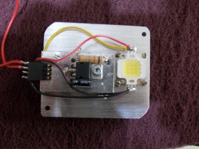

Тц за 10 ватов е това на платката е явно щото ползват една платка за 10 и 20 ватовите драйвери но с малко по така елементи.Ако искаш закачи го към двата светодиода и измери тока,ако си остава 900mA няма те огрее.

Аз се ядосвам защото как може от два нови драйвъра поръчани от жълтурките чакани месец и единия да не работи. Говоря за тези от линка в по горния ми пост. Ако някой разбира моля да погледне линка вижда се платката. На жълтия траф от едната страна има показания от другата мултицета казва, че няма никой. Дали има оправяне? А другите две уж за лед ама се оказа, че лед-а мига. А на вид и според написаното са като твоя Аврора.

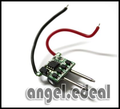

Да ги ... и ш'б'ните жълтурковци. 2 лампи съм сглобил с лед и една не мога да подкарам заради скапаните им драйвъри. Сега се оказа, че незнам какво са ми пратили -изглежда като на снимката показателите от сайта са
Package: 20pcs 12v MR16 driver
For MR16
Input Voltage: 12.5-15V
Output Voltage: 2.5-5V
Current: 650mA
Operating Temperature: -20~80
Storage Temperature: -20~80
Application: 1x3Watt
Като му подам 12 волта на вход /ползвам 12волтово зарядно от лаптоп 3,33А/ са си толкова ама на изход е 0, и нещо си- лед-а не свети а платката грее та не се пипа. Помогнете да сглобим нещо с LM и резистор, че се побърках.
Моля колегата пуснал тази снимка на първа страница в темата да разкаже за това захранване
Едната лампа е 2х10 вата от които единия свети, другата 4х3 вата нищо не свети.
Нещо не схващам. По-горе даваш линк към 10W драйвери. Сега на последната снимка гледам 3W драйвер. не разбирам какво се опитваш да направиш. Какви Са диодите?
Този от първия линк си е 10W. Не гледай какво пише на платката. За 20 не става.
Този от последната снимка е 3W. какъв светодиод се опиваш да подкараш с него? Ако си забелязал на платката има 4 диода един до друг. Това означава че може да работи на променливо напрежение. В линка ясно е написано 12,5-15 волта. Ти се опитваш да го подкараш на 12 - извън допустимите граници.
Този последния драйвер такъв ли е? Ако е такъв го захрани с 13-14 волта променлиео. Ако не си гръмнал светодиодите или самия драйвер трябва да си светне нормално.

Здравей, ако си обърнал внимание писах, че лампите са 2. Едната е 2х10 вата и за нея питах преди защото единия драйвер не работеше исках да го ремонтирам и накрая замина в коша. Сега питам за другата лампа където са 4х3вата и това разбира се са нейните драйвери с които пак имам проблем. Диодите са съобразени с волтаж и ампераж на съответните платки.
И така на платката имам бял и червен кабел и от другата страна 2те метални шипчета. Нямам никъде означения кое какво е. Та какво да пробвам. Имам си 20 платки не ми е грижа да хвърлям.
Е ами имаш си двете метални шипчета - това е цокъл MR16 за лунички. Четирите диода на платката показват че драйвера е предвиден да работи на променливо напрежение. Една такава платка може да храни само един 3-ватов диод.
Е какво да пробваш? На двата шипа - променливо напрежение от траф за лунички. Червения и белия към съответните изводи на диода.
