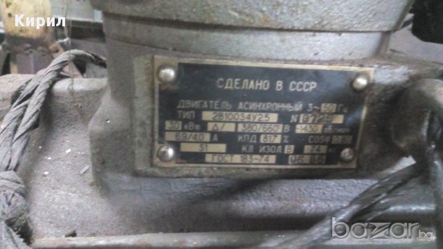

Някой може ли да вкара малко яснота по тази табела?Нещо не ми се връзват киловати и килограми
Илчо Илиев - майстор
30 киловата,1430 оборота,кое не е ясно.....
NASIO написа:
74кг?
Ами снимай целия мотор с нещо за съпоставяне,а и не забравяй,че е сделан в СССР,но при тази мощност е нормално да е толкова кила,ако това те притеснява де....
