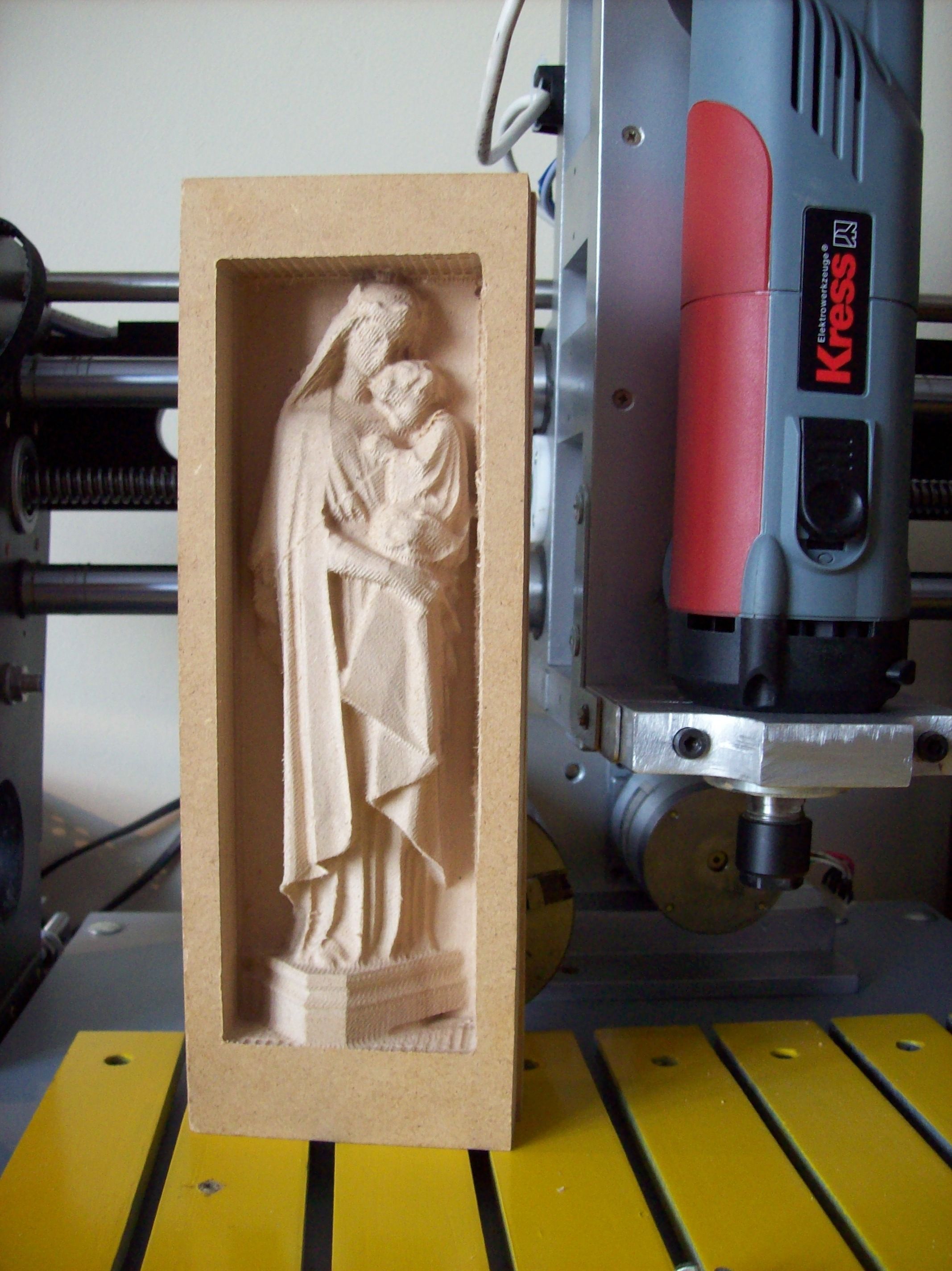

STEPER - специалист
cichlidi написа:
Почнах да го разучавам, ама нещоима прекалено много работи, които реално не ми трябват чак толкова. Кофтито е че бях свикнал с CamBam-а и ми беше доста удобен и бърз. Но все още не намирам кракната версия. А с този ArtCam доста ще се измъча...
Не мисля,че има лесна CAM програма,но това не бива да те измъчва и отчайва.
И аз се пекох на този огън но след като изгледах всички филми в YouTube за ArtCam и някой уроци
които намерих в нета успях да направя това което е на снимката :wink: :)
По принцип всички CAM програми правят едно и също /както се писа по-горе/ като разликата е в интерфейса и
начина по който се изпълняват някои операции.
Всичко е много субективно.И всеки подбира това което му допада и харесва :wink:
Поздрави
