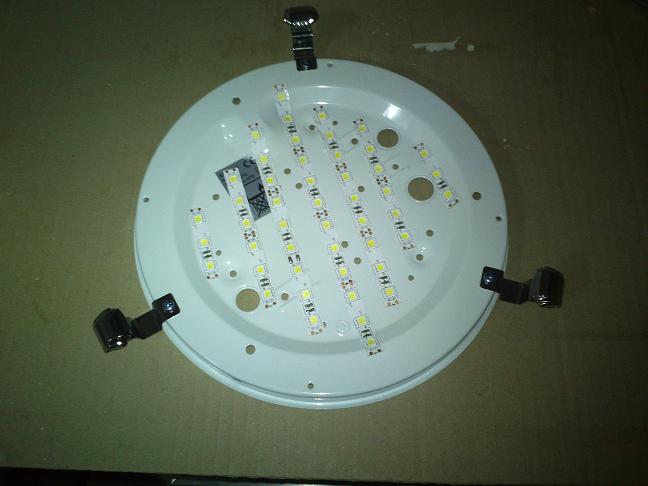

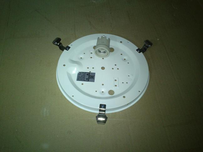

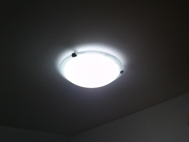

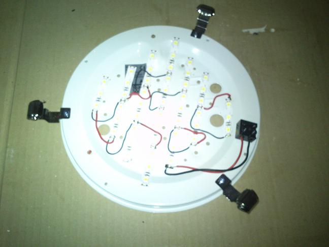

Нова ламба:
Без стъклото:

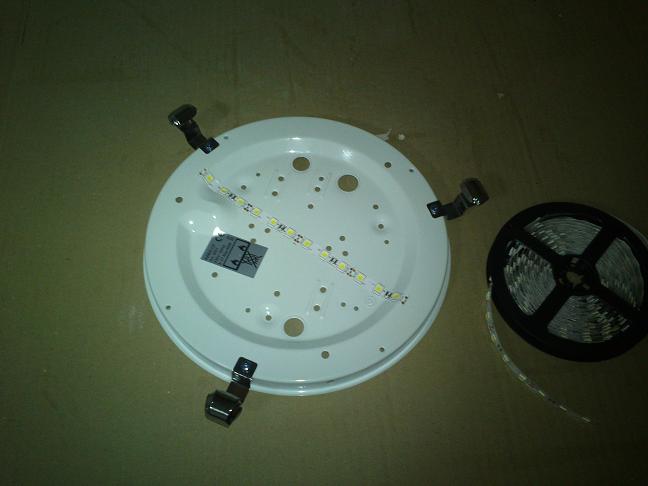

Без фасонга с 12 диода 5050:
48 диода 5050:

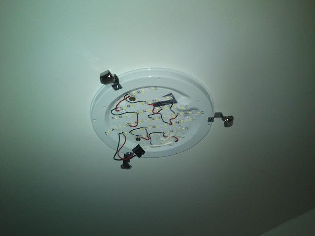

С кабелите:
2v6 - майстор
Монтирана на тавана:

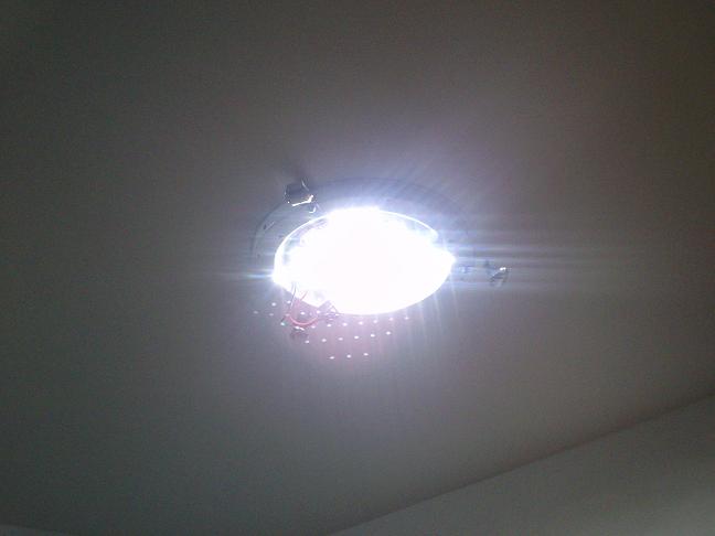

Свети без стъкло:

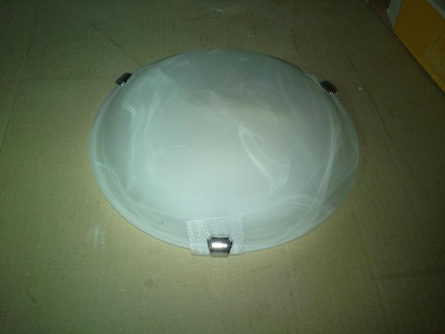

Със стъкло:
fox_vt - майстор
2v6 а захранването къде го натика :?
Lisko - майстор
Прекрасна идея!
Ако тавана е окачен, може над него да е скрил захранването ?
На око тия 48 х 5050 с колко ватова жичка би ги сравнил ?
от каквото намирам по нета един диод ти дава 18 лумена, 48*18=864, което идва по-силно от 60 ватова ламба с жичка.
