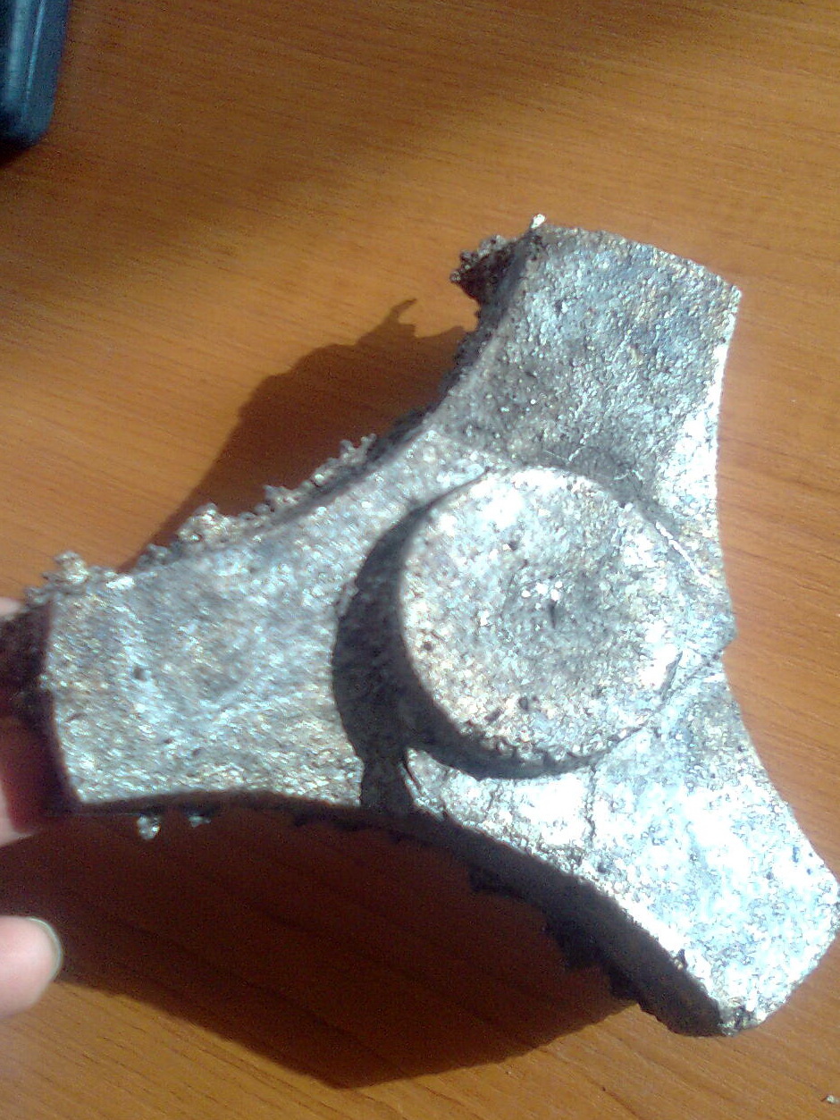

dj_marti79 написа:Здравейте.Генератора има максимална мощност при точно определени обороти (обикновено доста високи) и точно определено напрежение и ток на изхода. Ако напрежението е по-ниско или по-високо мощността спада
Вътрешния диаметър на статора е 122 mm. Ротора е с 48 неодимови магнита 15х8mm. Не знам каква му е мощността защото не мога да му осигуря подходящи условия за тестване. Късат се маркучи, шпилки 6-тица, превъртат камъни от гедора и др.
Не казвам че генератора е много голям просто ако е за 300W ние приемаме че е 200W и толкоз, или ако за 100W е необходима перка с диаметър 1,6m ние я правим 2m.
Ще снимам анемометъра и ще го кача скоро.
Скоро правихме експеримент с друг генератор с по-слаби магнити и се получи следното:
-навихме го с 10 пъти повече намотки а напрежението му се вдигна само 2 пъти!?
Някой има ли наблюдения това нормално ли е?
На снимката матнитите как са наредени - полюсите накъде сочат?
