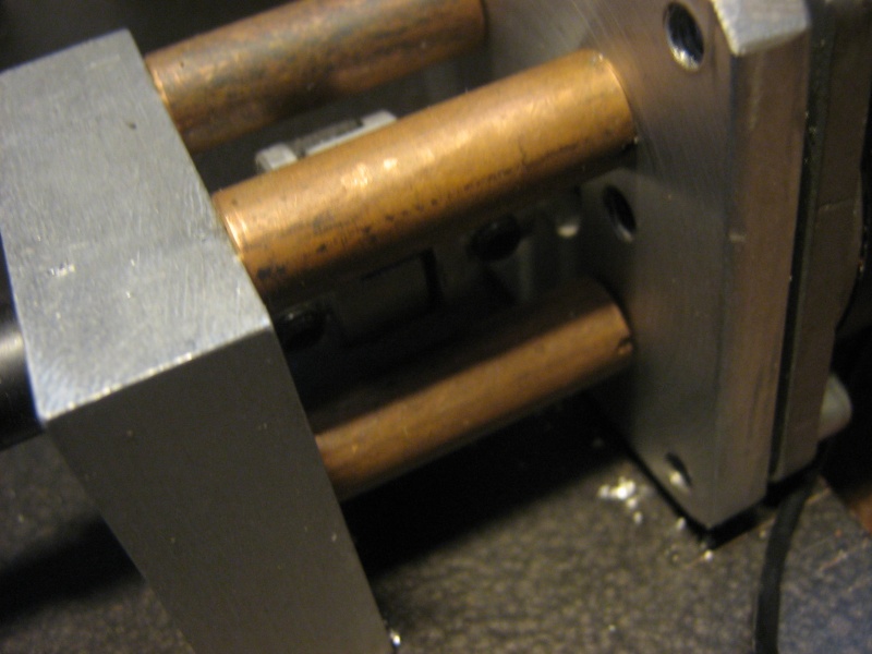

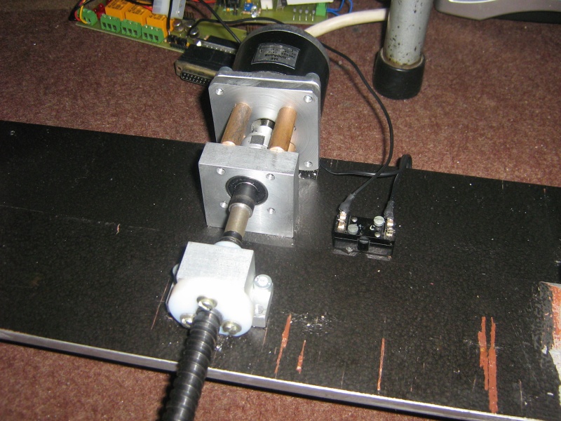

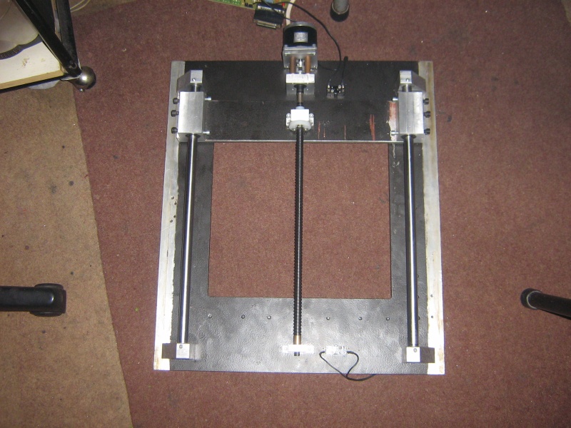

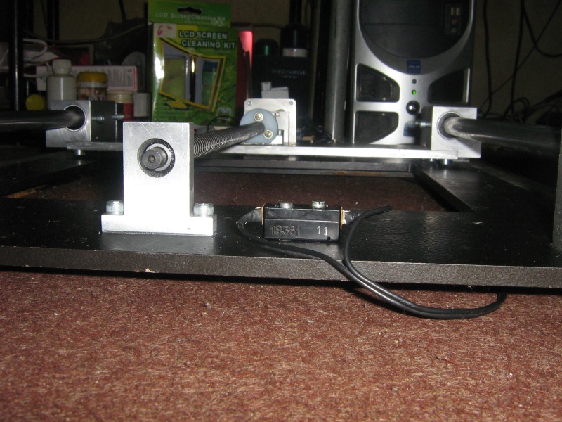

Ето малко снимки от завършената ос Х:
completeX 003.jpg (198.63 KиБ) Видяна 4063 пъти
completeX 002.jpg (245.2 KиБ) Видяна 4063 пъти

Браво Велси ...напредваш много добре ... май ще си първия с готово СНС

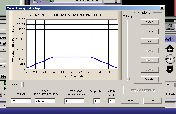

Чукането е от стъпките. При тръгване и спиране мотора тръгва първо бавно, стъпка по стъпка, после ускорява. При спиране пак така. На клипа го въртя с KCam. После пробвах с Mach3, сега го разучавам, но ми е по-сложен. Иначе с него върти доста по-плавно.
Мерих с шублера: 10 стъпки точно 0,25 мм преместване, колкото трябва да бъде. Естествено няма луфтове никъде.
edit: сега гледах пак клипа и разбрах за кое чукане говориш. Не е от несъосие. Всичко се върти много леко на ръка. Има го само при определена скорост на движение, нещо от самия мотор е.

skartalov написа:Каква е максималната линейна скорост- пробва ли?Пробвам. В момента съм стигнал до 280 за ускорението и вдигам по малко. Но мотора и чипа много греят. Сменям един тример на платката, от който трябва да се регулира тока, но няма ефект. После ще продължа експеримента със скоростта.

И аз дигнах до към 2800 мм/мин и работи добре, но пада мощността. Иначе при 950-100 е оптималния вариант - добра скорост за моя 350 мм ход и перфектна мощност. Дори направих един брутален тест. Стъпих отгоре и заедно с мене се мести напред-назад без затруднения.
