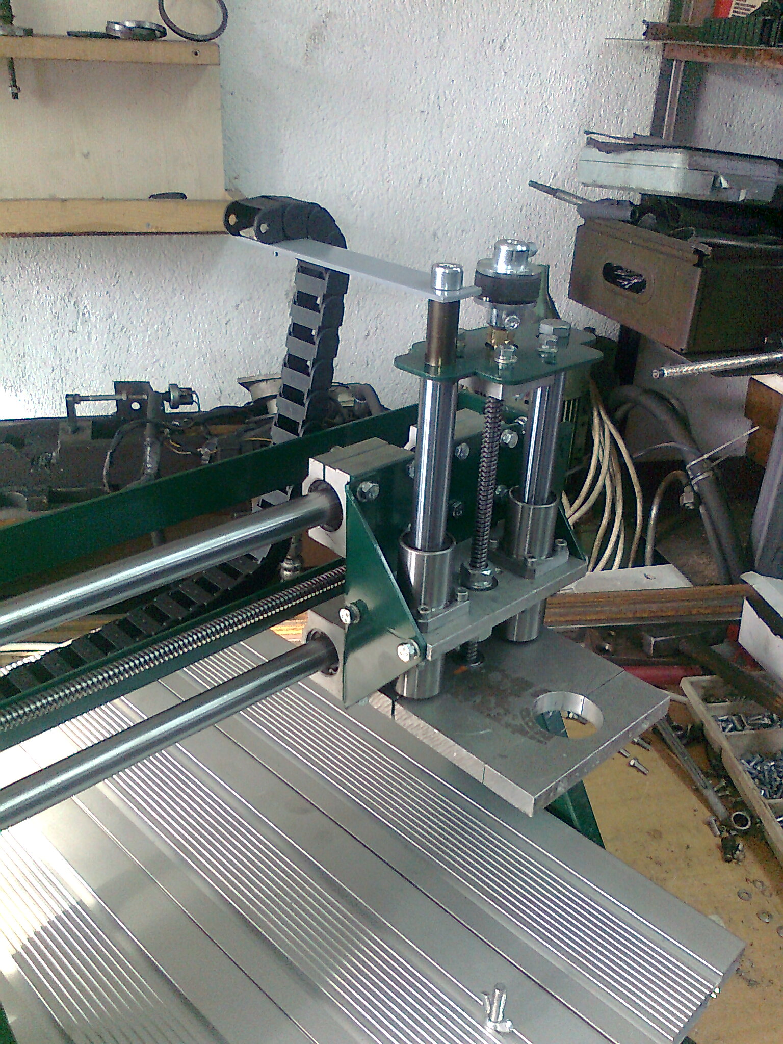

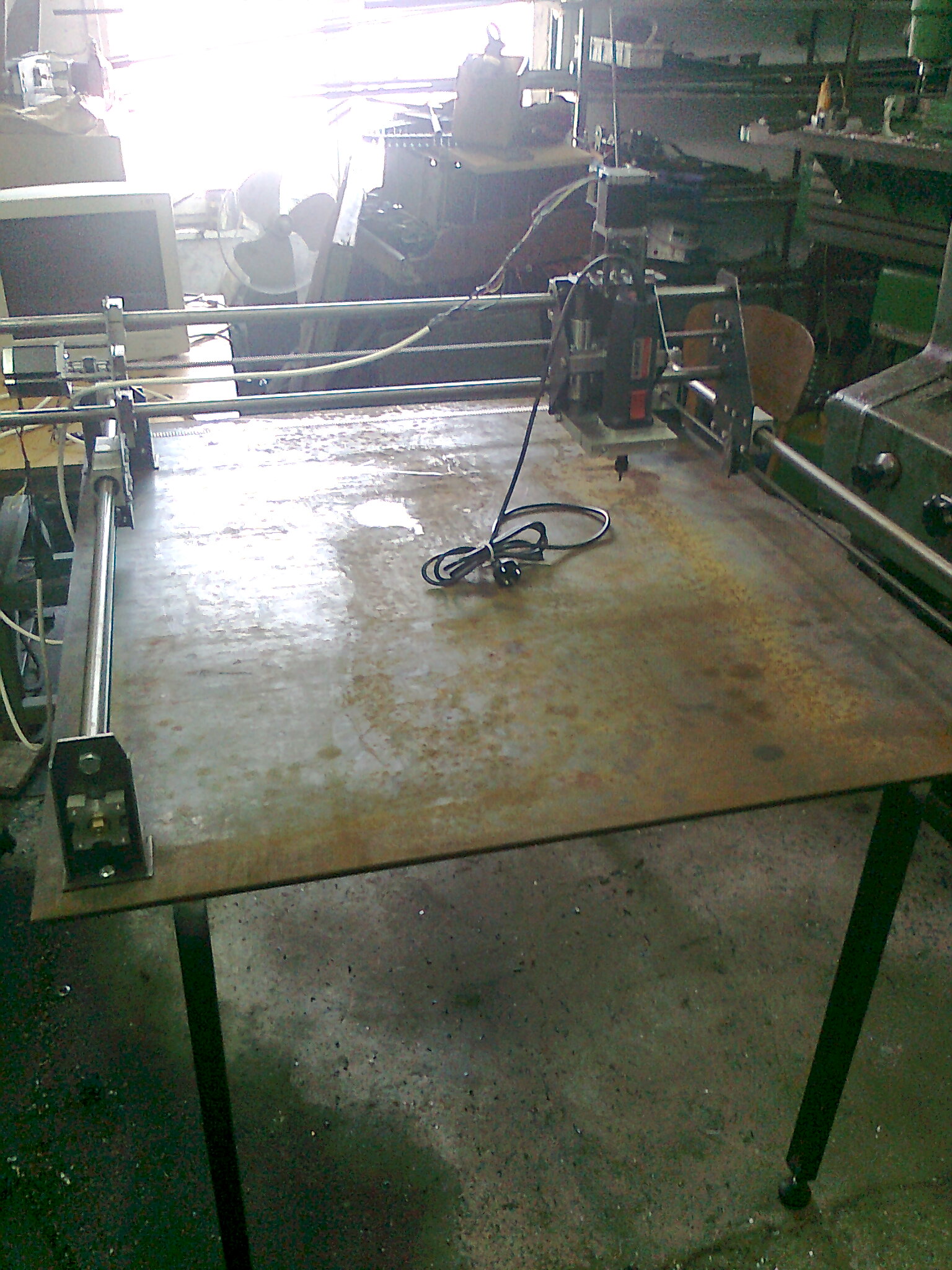

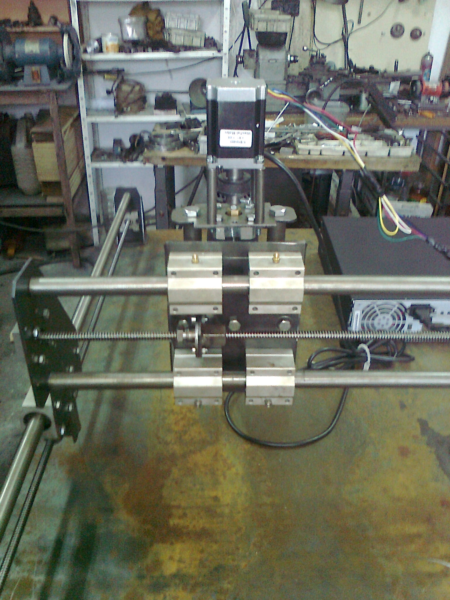

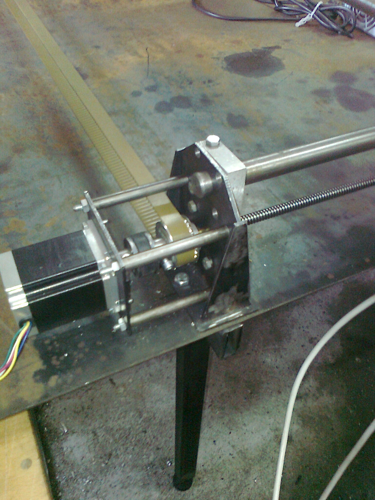

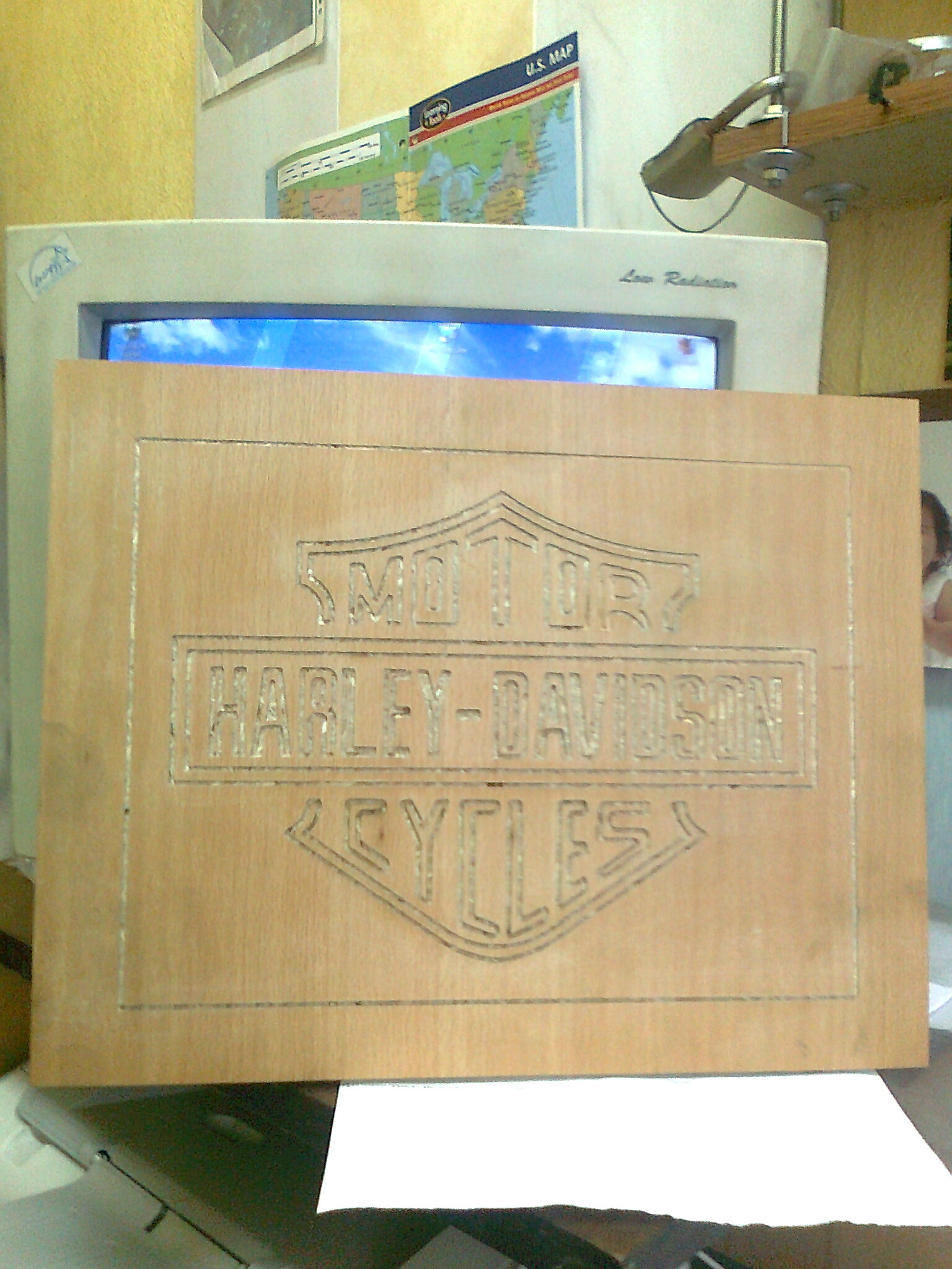

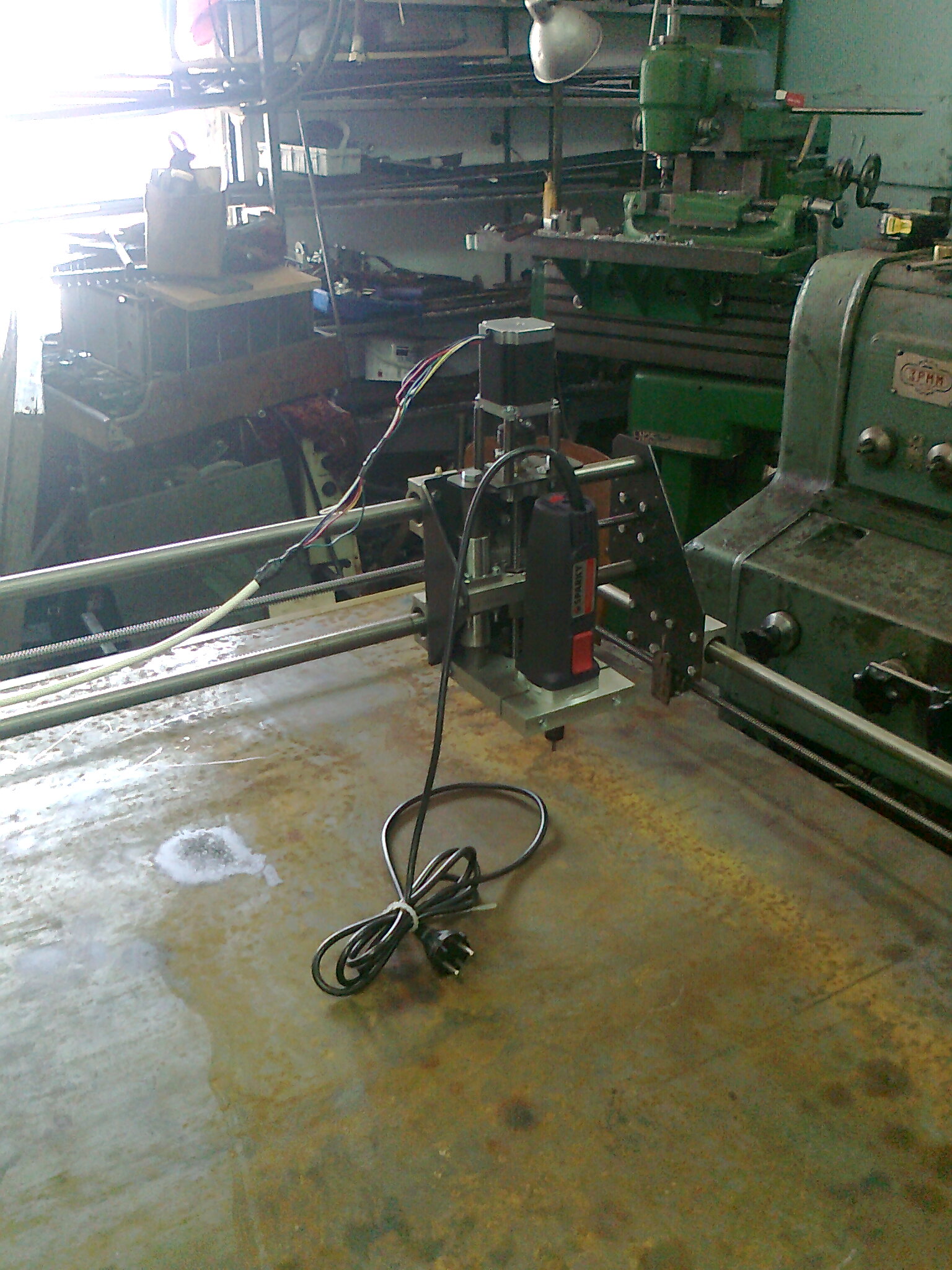

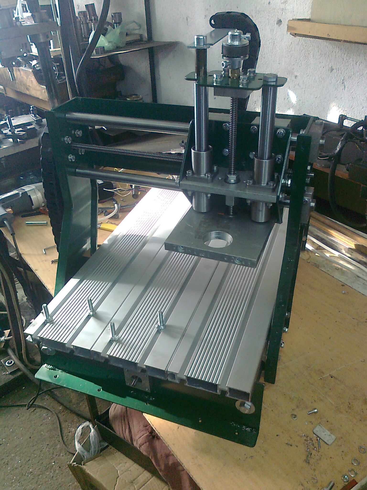

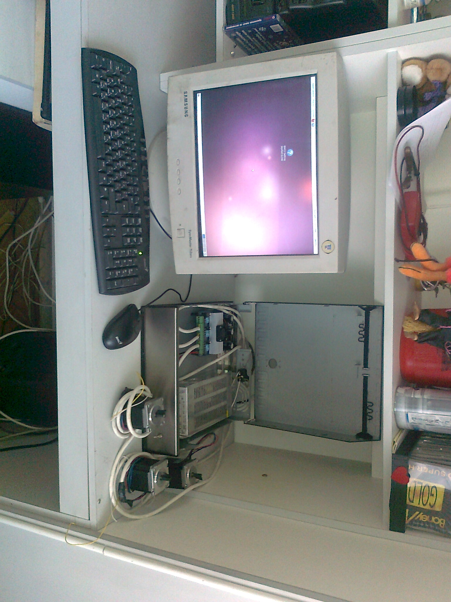

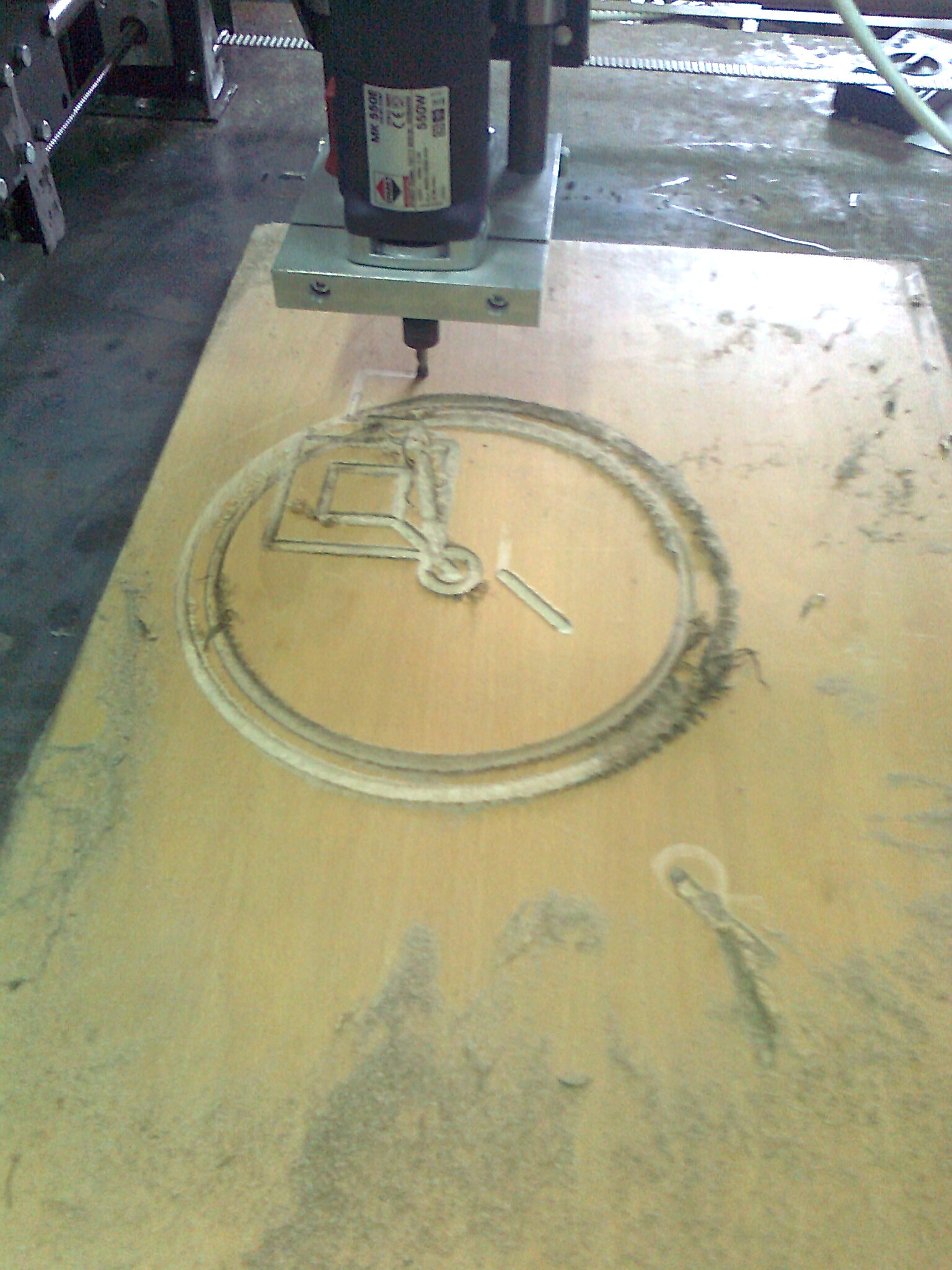

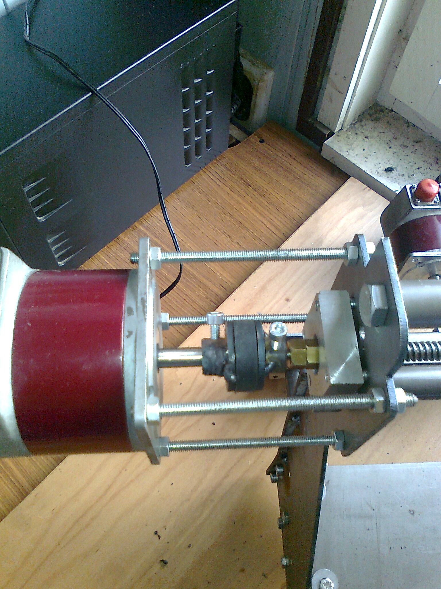

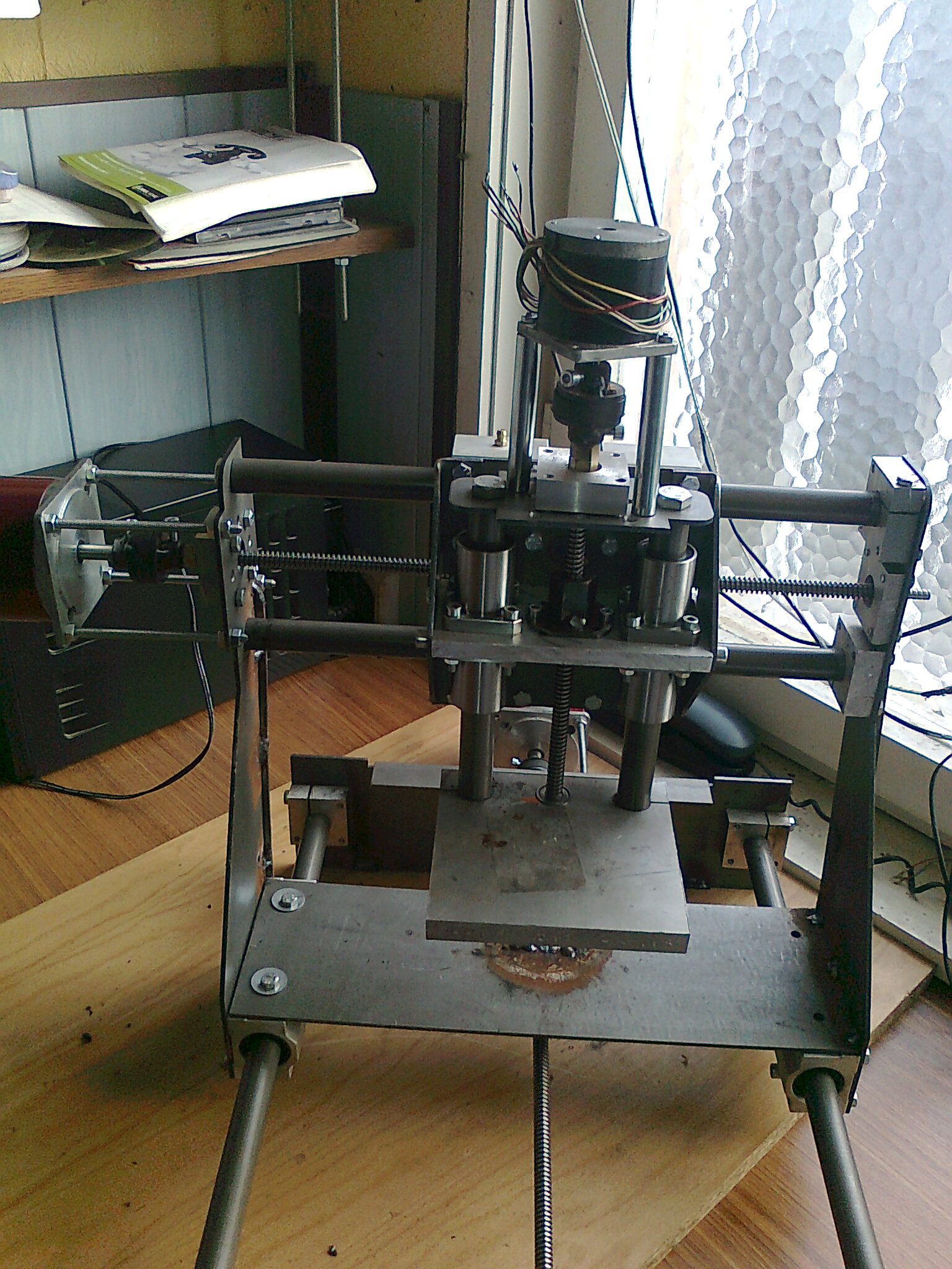

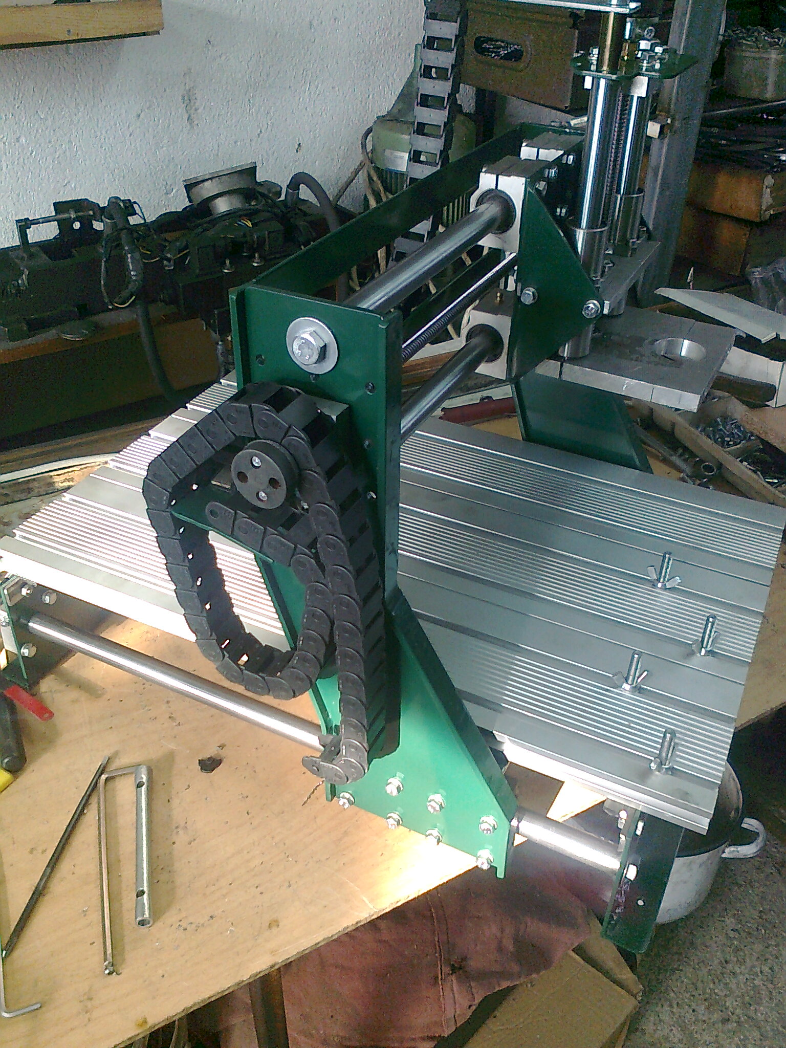

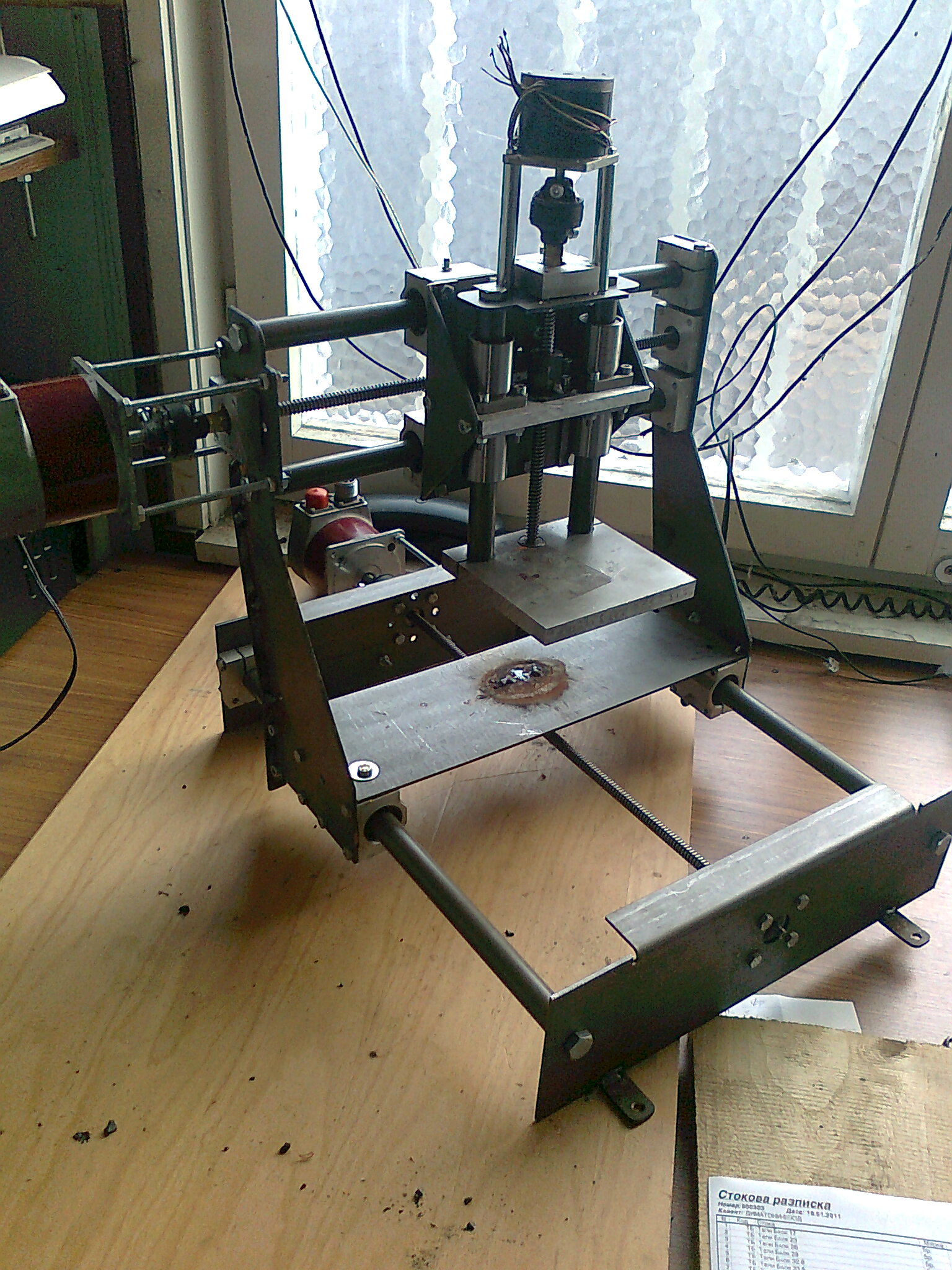

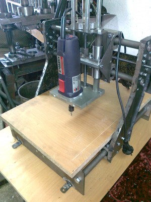

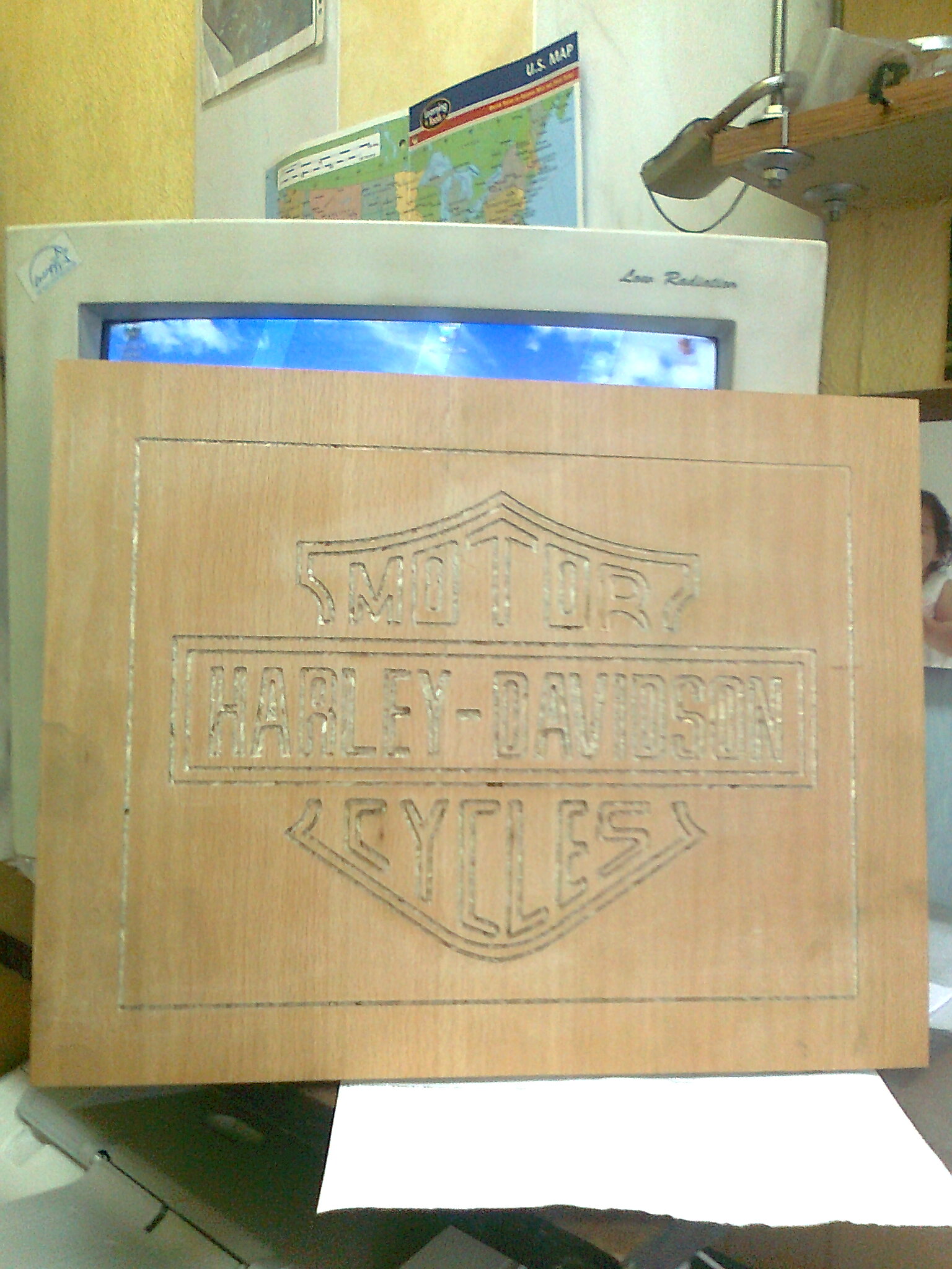

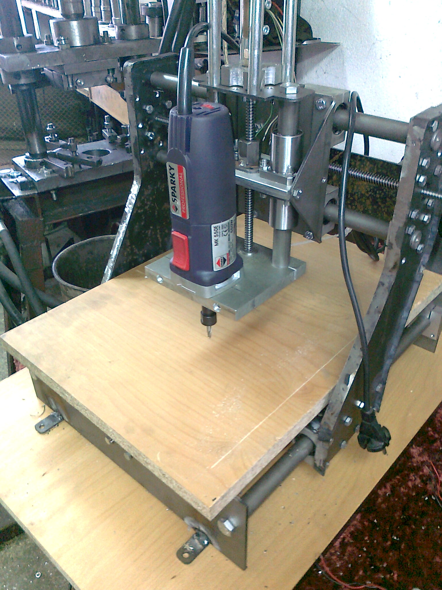

здравейте, опита за качване на снимка бе успешен и ще продължа да досаждам. Озовах се в това положение, защото си мислех, че е лесно и набързо ще се справя - да, ама не. Просто е много гадно да имаш машини, а да не можеш да работиш с тях. Ще кача няколко снимки да видите какво съм направил.
