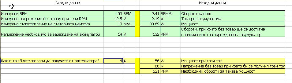

Направих генератор с параметри:
на 400 оборота
без товар - 42,5V
с товар - 15V и 2,2A
съпротивление на намотките (1 фаза) - 6,5ом
:?: При какви обороти ще започне зареждане на 12v акумулатор ?
Благодаря предварително !

Не стана ясно по каква схема е свързан, но предполагам, че е звезда. В такъв случай данните ти са тези:

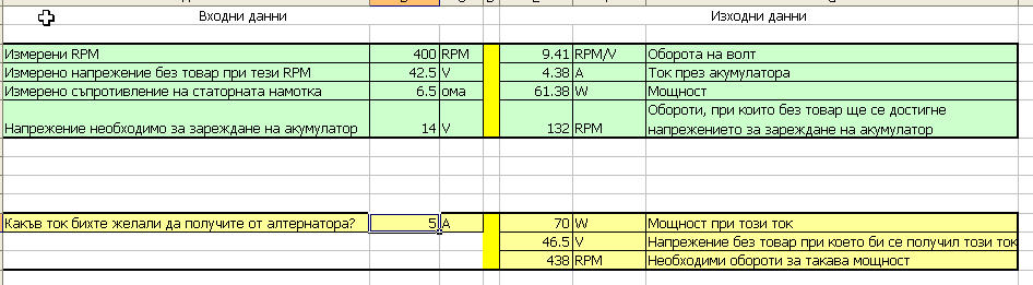

mObbiN - специалист
Направил съм грешка съпротивлението на 2 фази е 6,5ом и е свързан в звезда с 12 феритни магнита 30х20х5мм
При това положение данните са следните:
За 70 вата обаче не съм сигурен дали ще изкара. Съпротивлението на намотките е малко височко. По реално е до 3 А и около 40 вата.
