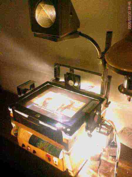

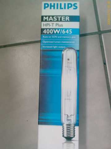

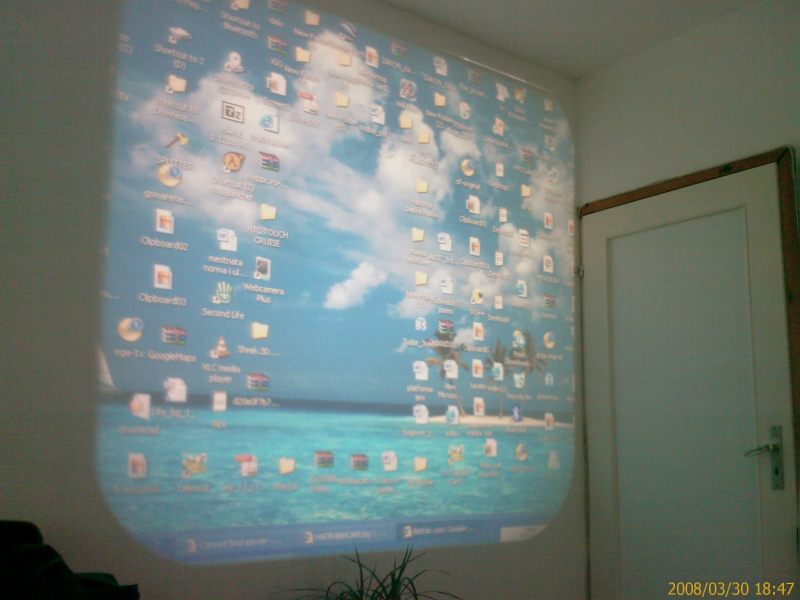

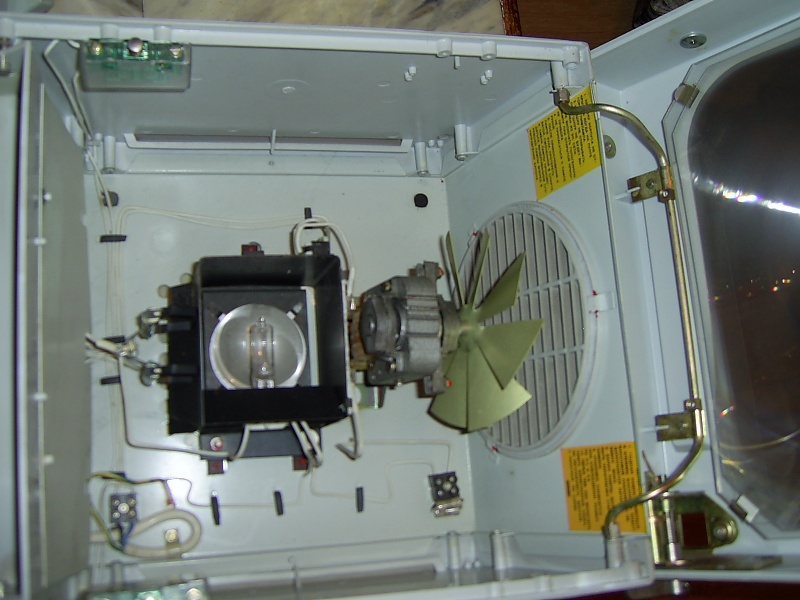

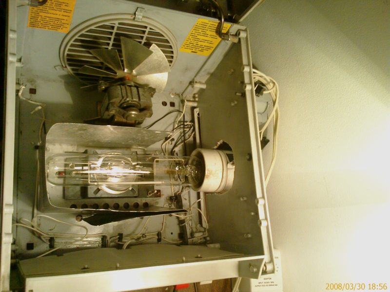

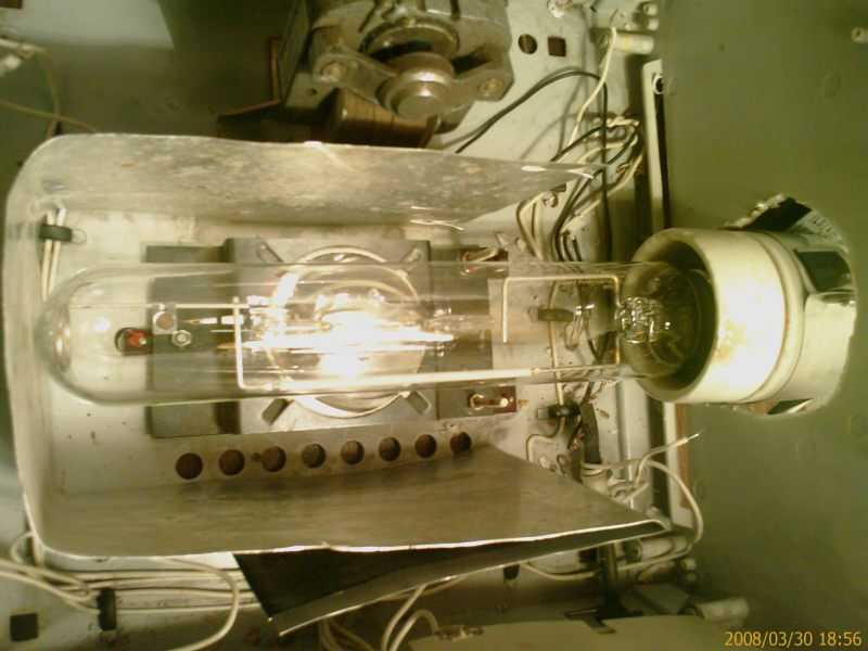

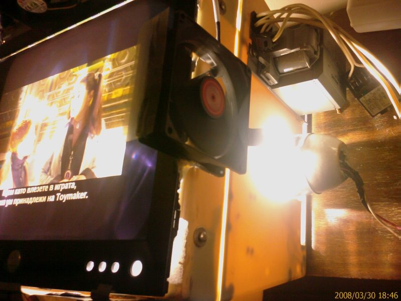

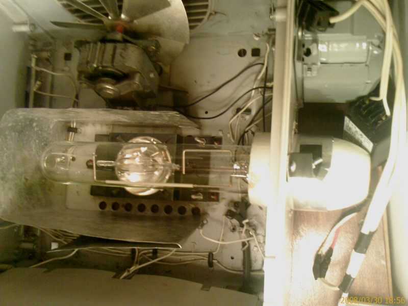

Да се похваля успях да подкарам проектора с лампа Philips - Master HPI-T Plus, 400W - 38 000 lumena - 20 000 часа живот. Проектора работи страхотно образа е дори по-добър от колкото с оригиналната лампа на проектора и възпроизвежда цветовете много реалистично. За 20 000 часа живот срещу 50 за старата лампа съм много доволен. Първоначално мислех да направя нова кутия, но установих, че нямам особени способности в дърводелството, а и така кутията е по-голяма. Затова го направих по мързеливия начин и вградих новата лампа в шрайбпоектора - Лектор- 01, прилагам и снимки.

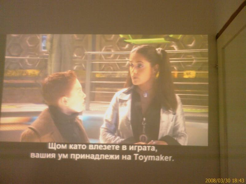

По въпроса за 3D филмите и игрите също пожънах успехи, за което благодаря на колегата Dakata_m, за предоставената информация. Инсталирах 3D драйверите на Nvidia и игрите станаха триизмерни. Свалих от нета филма Шрек и SPY Kids и ефекта е страхотен. Като пусна 3D то на проектора резултата е мания, наистина все едно в стената има дупка и образа продължава и зад нея, а от време на време разни неща изкачат от стената и стигат направо до зрителя.

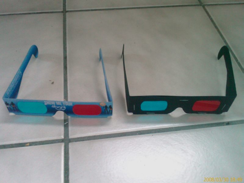

Лесно си направих очила - изрязах черен катон за подвързване по шаблона, купих си от OFFICE ONE цветно фолио за подвързване, за да получа червения цвят използвах две червени филтърчета, а за да получа синия цвят ( по-точно циан) използвах две сини и едно зелено филтърче. После ми подариха и едни истински 3D очила които са вървели със списанието Космополитън. Като ги сравних с моите се оказа че съм докарал добре цветовете, но оригиналните са малко по-прозрачни - все пак са с по един филтър за всяко око, а моите са с 5 филтъра - 3 за циан и 2 за червения цвят. Прилагам и снимка на очилата - оригиналните от Космополитън са сините, а с чераната рамка са моите.
