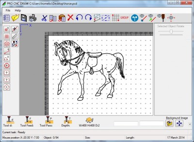

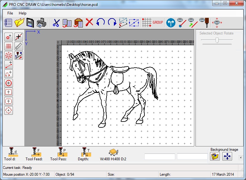

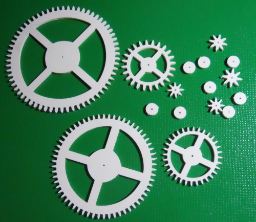

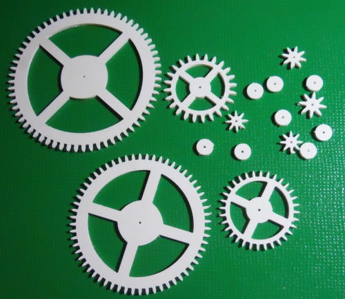

Качвам една демо програма. С нея могат да се рисуват доста неща. Става само за 2D (рязане, гравиране). Демото на програмата е, че не може да записва файла и после да се редактира, но това което е нарисувано може да се експортне като G код и да се използва. В примерите има картинка на мики маус и кон.
Генерира и код за зъбни колела.
PCDdemoV108.rar
(374.11 KиБ) Свален 180 пъти

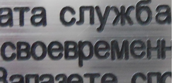

Понеже ми трябваше да гравирам текст на кирилица и нещо не успях да се справя с други софтуери - все кирилизацията липсваше с тази програмка си оправих нещата. А буквите беше важно да са thin това означава, че фрезера минава през тях като център линия, а не да ги прави с щрихи или контури, защото ми трябваше гравиране на информационна табелка с дълъг текст и това отнема ужасно много време за фрезоване. Качвам картинка на фрезован текст върху пластмаса за гравиране с конусен фрезер 0,2мм и 90 градуса наклон (благодаря на MrMurdjo от друга тема ми подсказа за инструмента, аз пробвах с цилиндричен фрезер 0,4мм но все оставаше голямо назъбване по периферията). Мащаба е височина на буквата 2мм. Т.е. може много лесно да се правят и табелки за входни врати, пощи и т.н.
MrMurdjo - майстор
Станало е, но има какво още да се желае. 90 градуса е много, препоръчвам 30 и надолу.
Като графичен дизайнер мога само да споделя, че разредката между буквите също е от голямо значение. Доста от кирилизираните шрифтове нямат пълен набор от двойки символи за така наречения "kerning" - динамичната промяна на разредката в зависимост от съседните символи. Например двойките "УА", "ОA" изискват буквата "А" да се подпъхне леко под предната за получаване на визуално красиво оформен текст. За еднаква разредка, подобно на пишеща машина, има шрифтове с фиксирана ширина на символите, като например .
Освен наличие на заложени двойки символи, програмата с която се набира и експортира текста , трябва да умее да ги използва. Повечето CAD и CAM програми го нямат. Имат го специализираните продукти за графичен дизайн и оформление на печатни издания, като InDesign. Като цяло продуктите на Adobe имат може би най-добрата работа с пропорционалната автоматична разредка и kerning.
