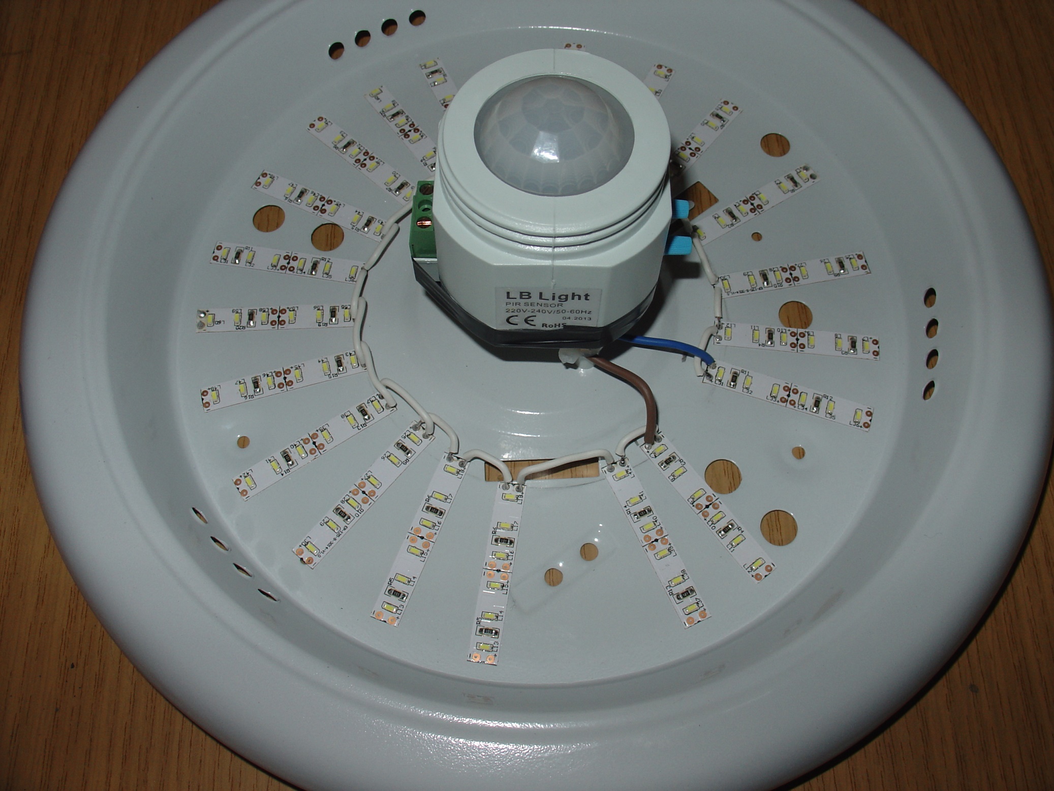

Да покажа и аз, как моднах една "Плафониера с фотоклетка", като на колегата по-назад.
Реших да я направя с диодна лента тип 3014 - 12W/12V/120led/m/1200lm/m.
Още от самото начало ми беше хрумнало за проба да я направя без захранване, дирекно на високо напрежение.
За целта нарязах лентата през 6 диода и се получават точно 20бр. от 1 метър лента следователно 20бр. х 12V = 240V
Изправих напрежението с грец при което получих 211V
Сметнах какъв ток ще протече през лентата свързана последователно:
12W/12V = 1А/20парчета = 0,05А (50mA)
Пуснах диодите през амперметър и токът е точно 47mA а напрежението е 211V а сметнато трябва да е 240 ушким.
Сигурно някъде бъркам и сметките не са ми много точни защото сега кат се замисля, не съм сложил кондензатор с който да филтрирам напрежението и убера пулсациите. Ще купя кондензатор 6,8mF/400V и ще пробвам с него как ще е примерно.
Ясно ми е, че диоди не се свързват последователно поради вътрешното им съпротивление и така единия диод може да се товари повече от другия
затова премерих върху всяко парче лента напрежението колко е, най ниското е 10,47 най високото 11,29.
В крайна сметка се получи много добре.
Общата консумация на лампата в работен режим е 15,75W и 5,4W в покой. Следователно лентата ми излиза 10,35W без фотоклетката.
Незнам точно на колко се равнява това с обикновенна лампа но свети повече от плафониера с 2х28W и по-слабо от 2х42W ( A55 халогенна крушка)
Но в коридора в който замислям да ги слагам стените са боядинасни в светло сиво и лампата с 2х42W свети в жълно и е по гадно от колкото с диодната стените светят много по-хубаво и равномерно от другата.Не съм направил снимки монтирана в коридора.

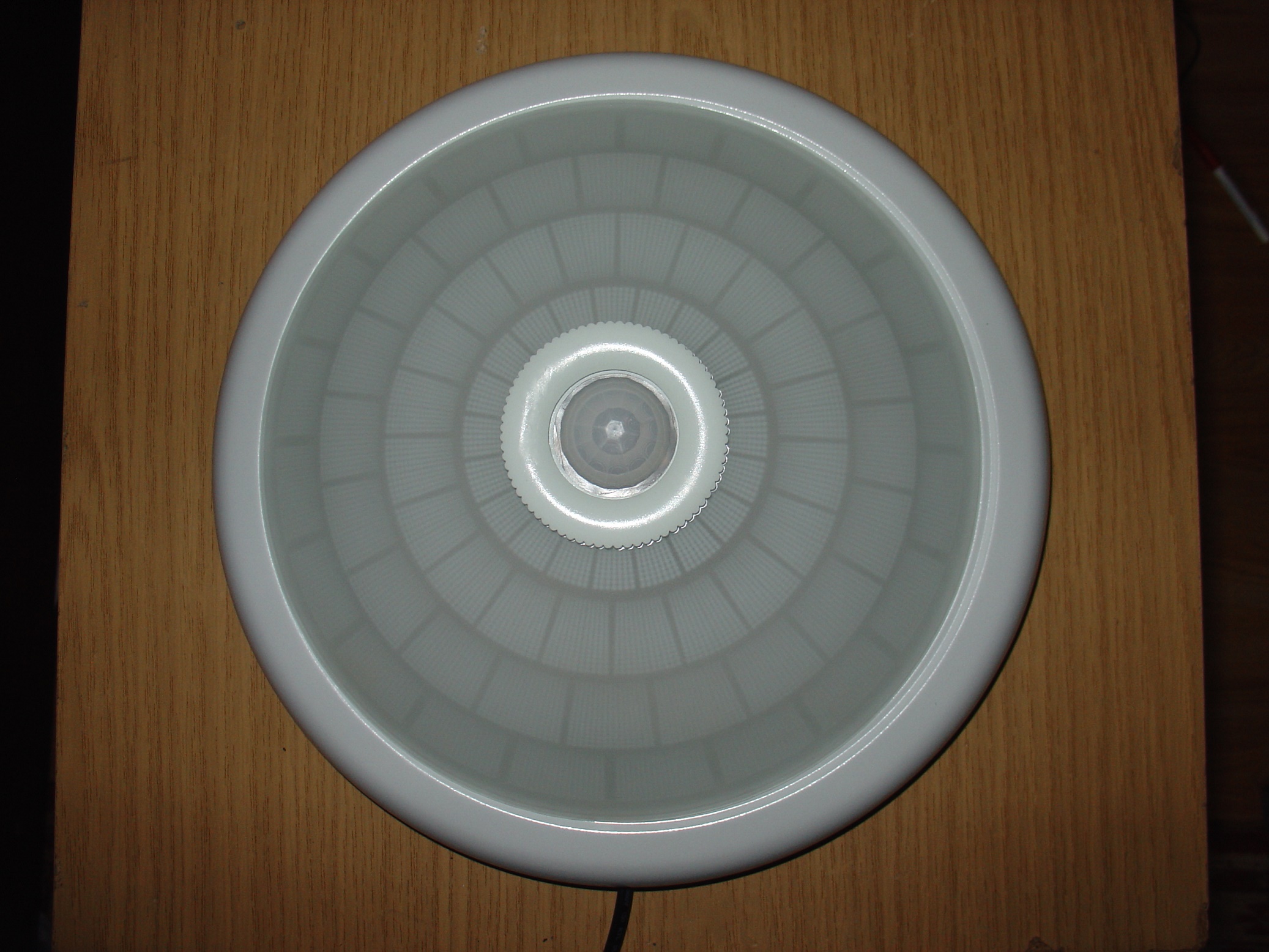

Мисля си дали няма да е по хубаво да я лакирам с някакъв лак (примерно като този за роторите) отгоре за по голяма здравина на диодите, топлоотдаване и изолация, как мислите?

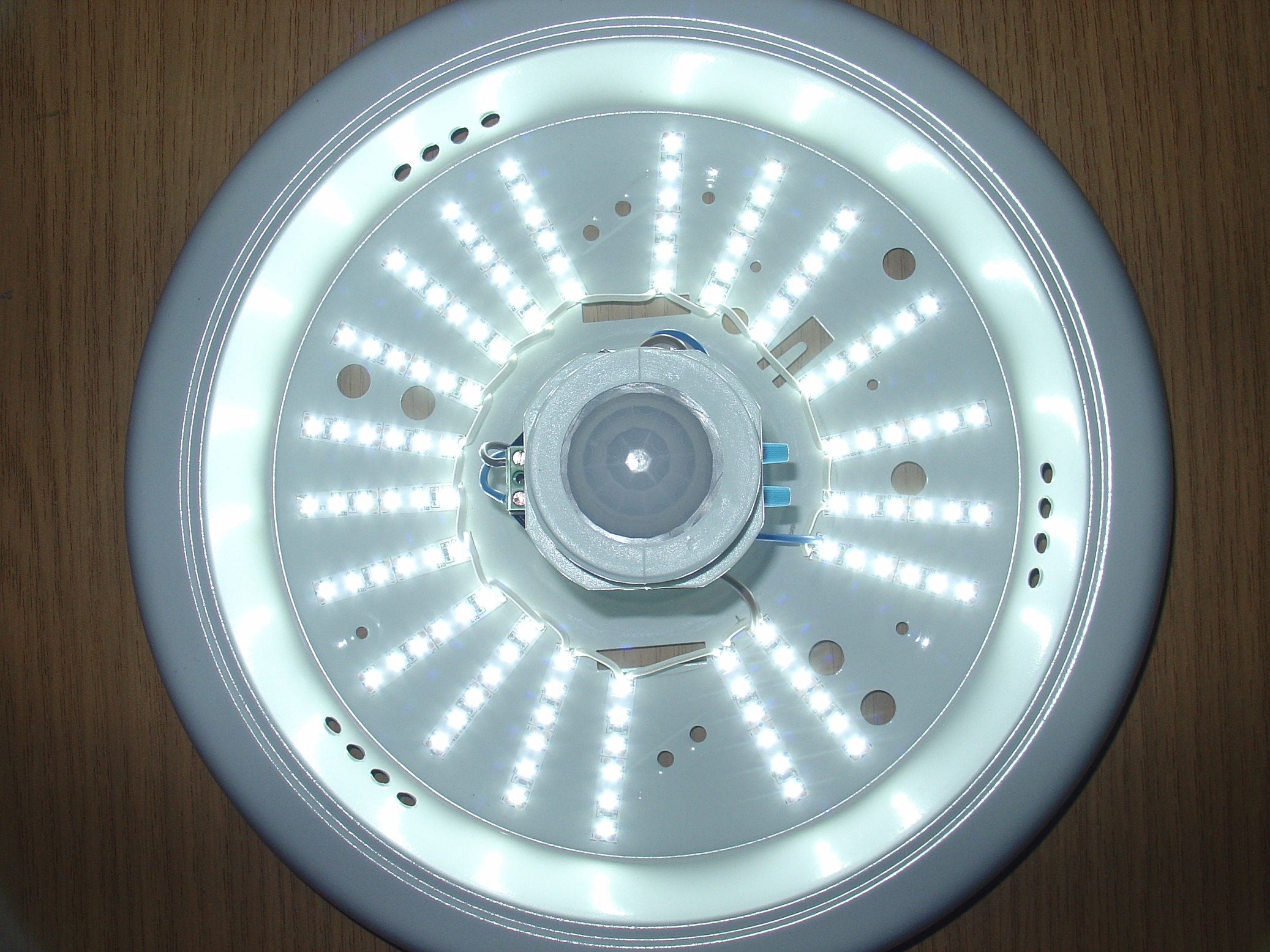

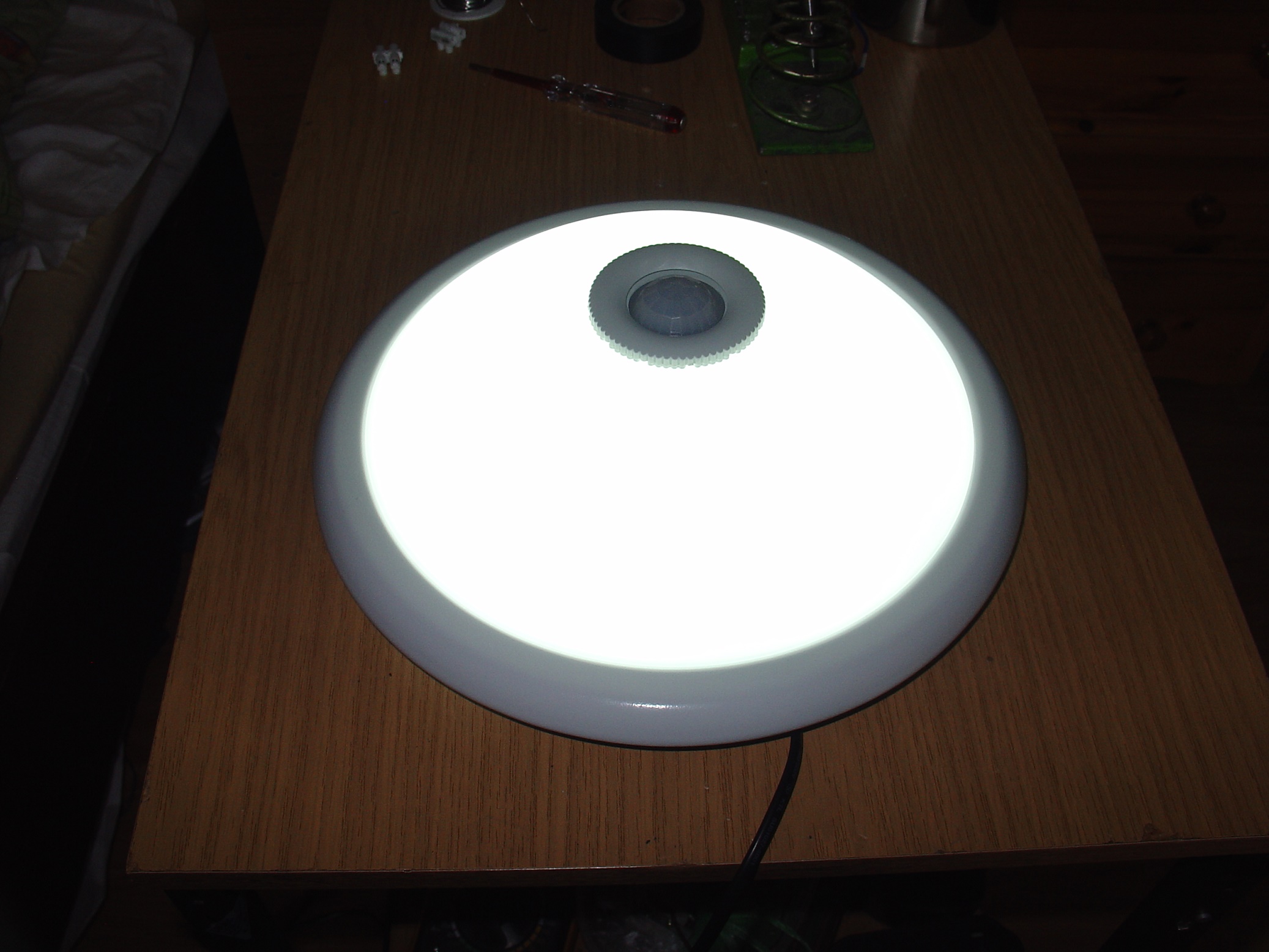

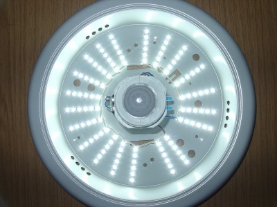

Ето няколко снимки

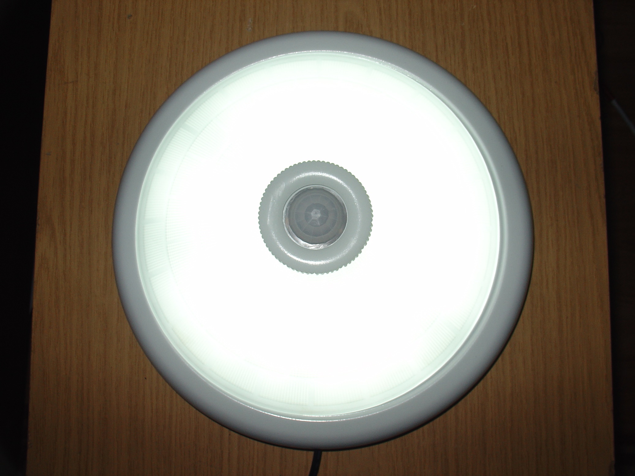

009.JPG Матирано стъкло - по-малко пропуска.
010.JPG Това стъкло най много пропуска

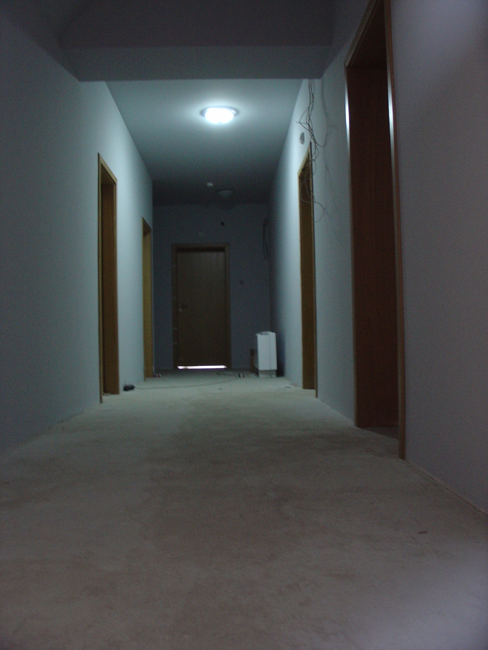

Но зависи и от помещението, за входен коридор е супер и в момента! сега ще се кача да направя снимки на мойта.

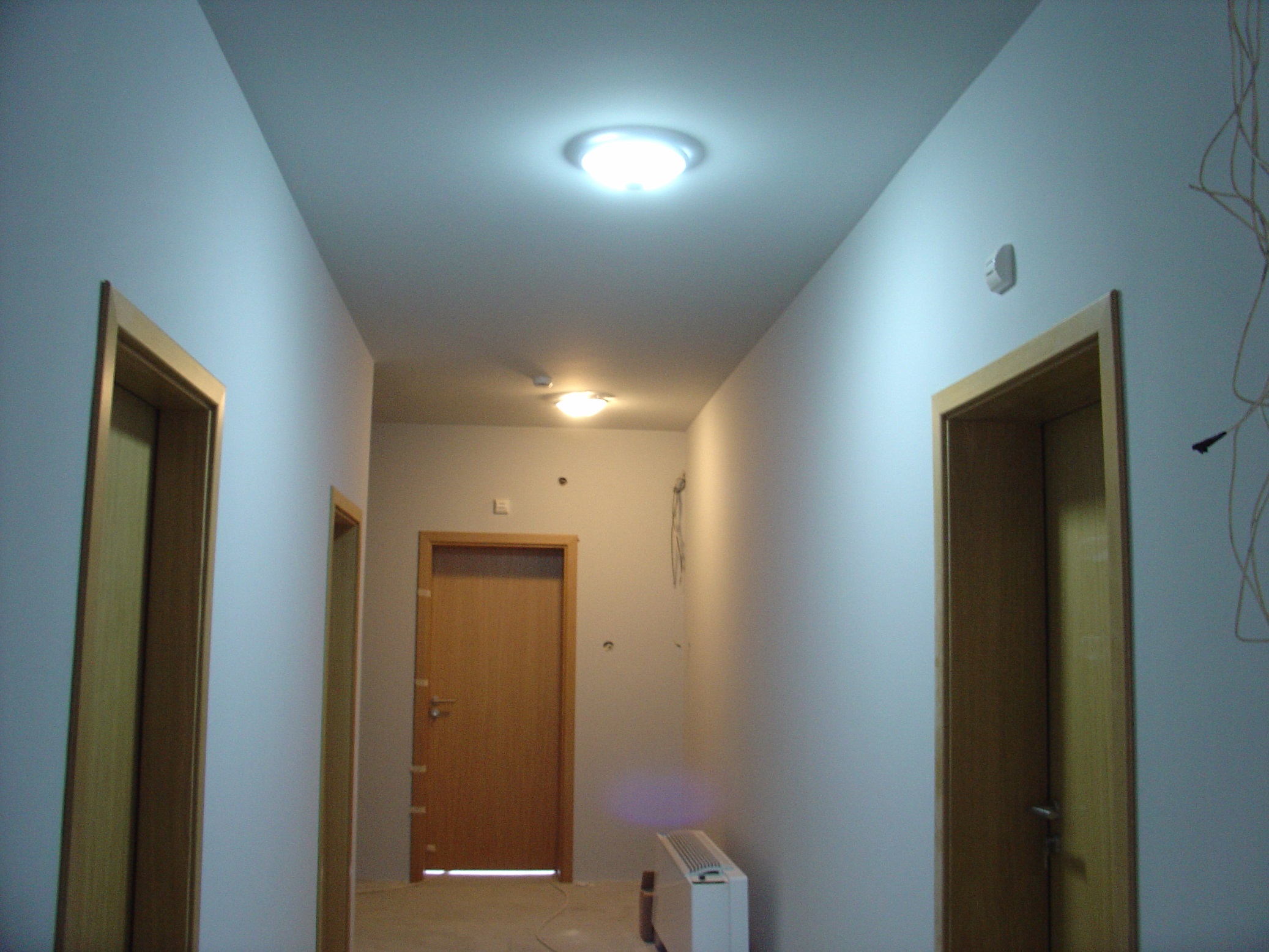

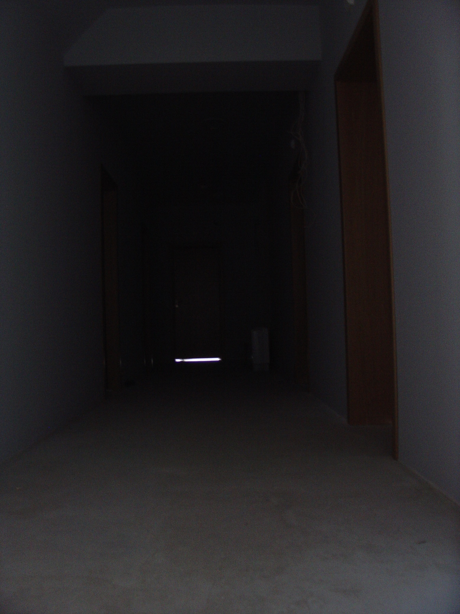

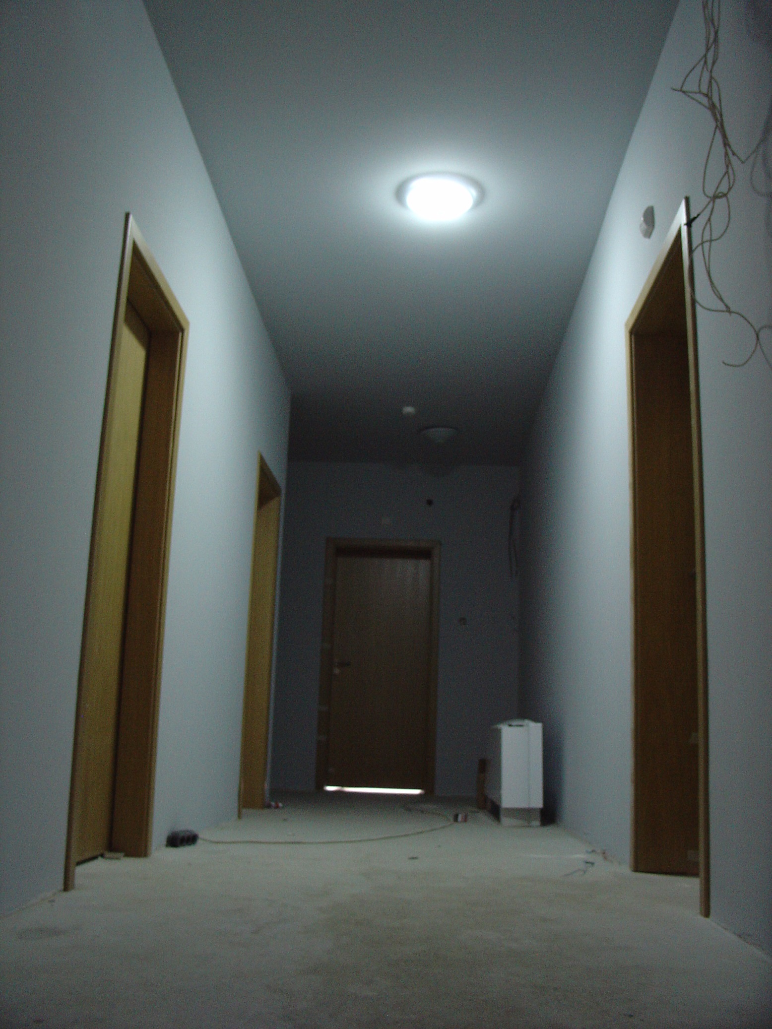

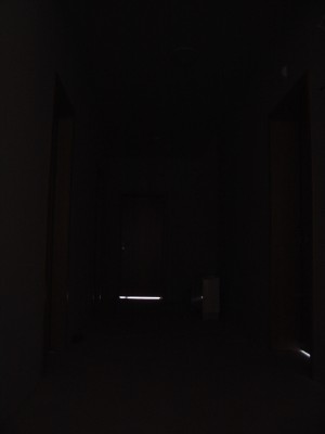

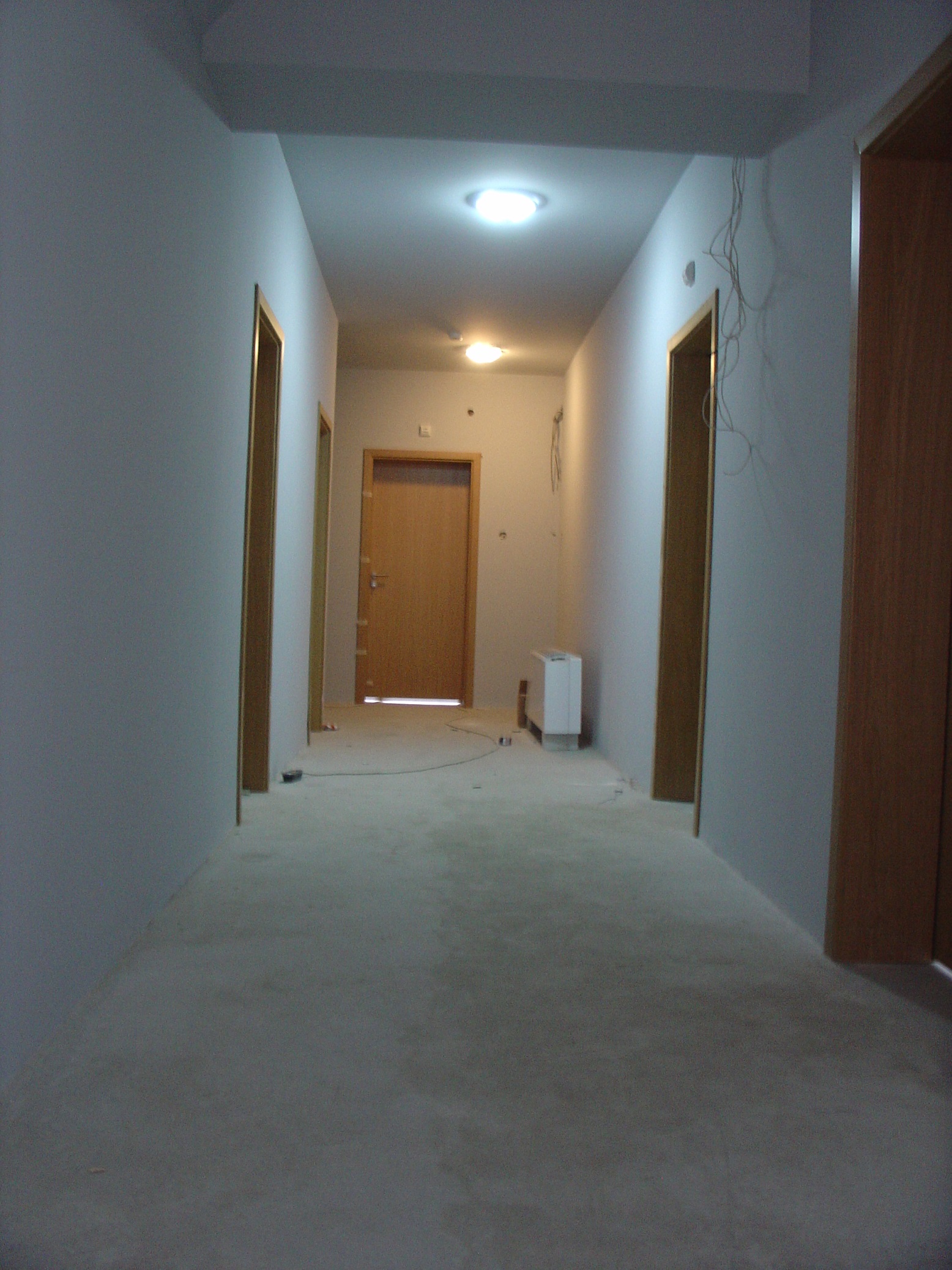

Ето и снимките:

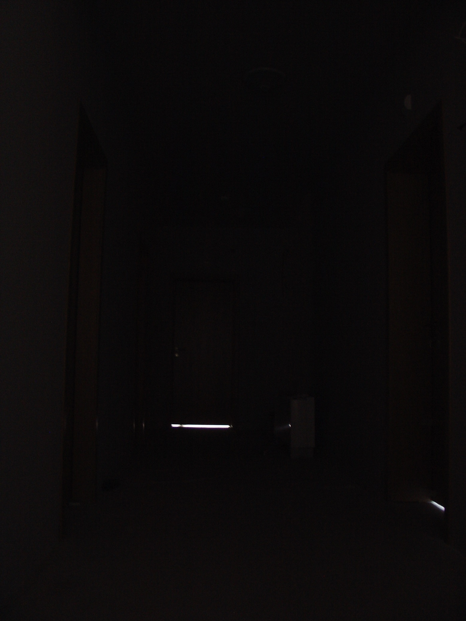

008.JPG Снимано без лампа от първата дясна врата.
009.JPG Снимано от втората дясна врата без лампа.
010.JPG Снимано от първата дясна врата с включена лампа.
011.JPG Снимано от втората дясна врата с включена лампа.

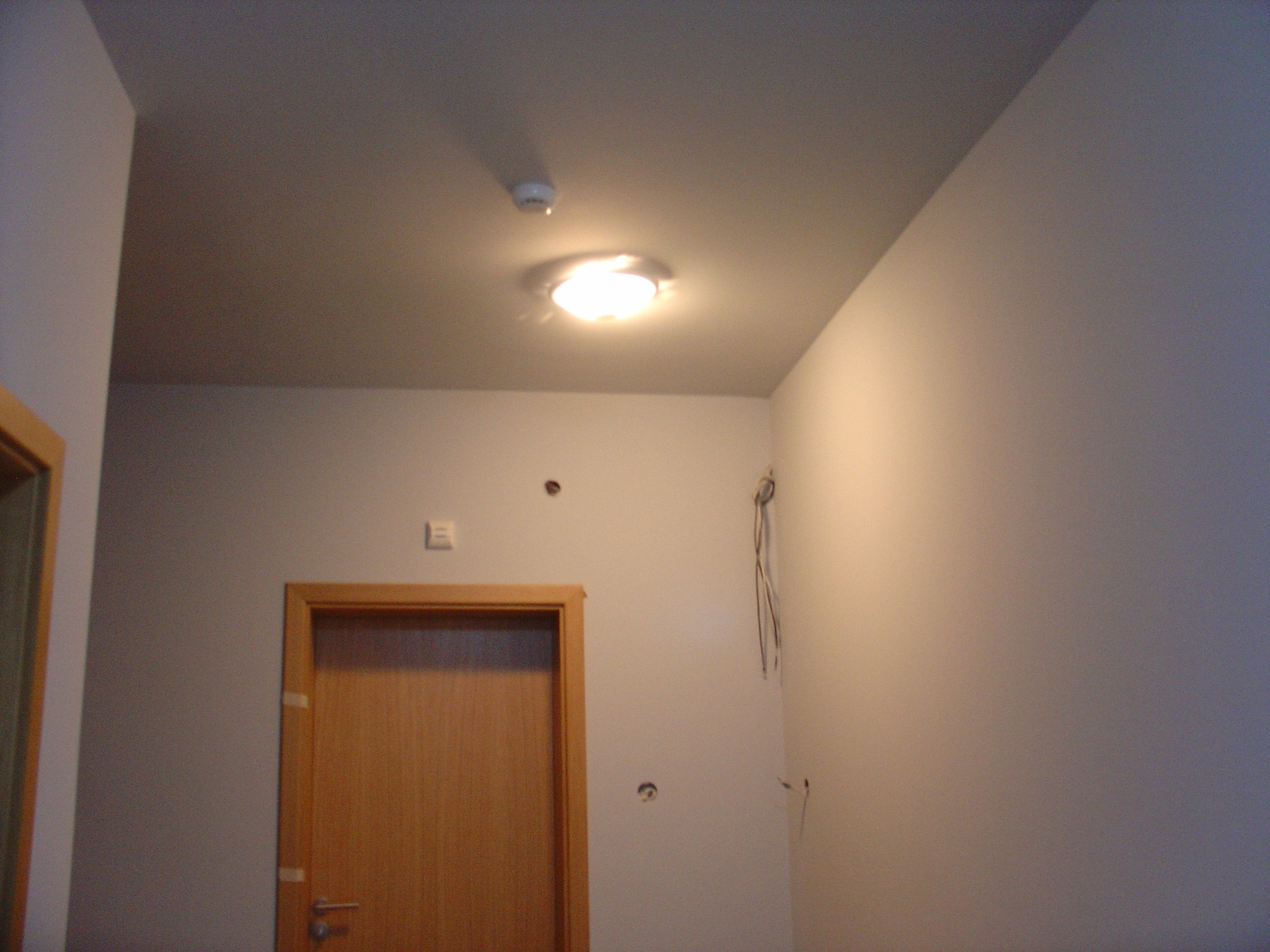

Nortek4648 - специалист
Още снимки:
003.JPG Същата плафониера с 2х42W отговарящи на 2х55W с (матово стъкло)
004.JPG Двете заедно от първата врата
006.JPG Двете заедно от втората врата
Ако снимките са в повече, ще махна някои, но ги слагам с цел да се сравни с едната лампа и с другата :)

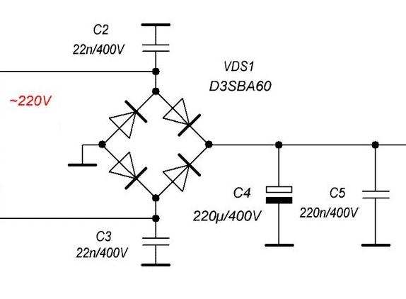

- Не можеш да измериш добре нито напрежението, нито тока, защото са пулсиращи - от 0 до около 340 волта в полусинусоиди.
- Когато се изправя променливо напрежение се слага и филтър - в случая електролитен кондензатор (47 мкф на 400 волта ще е добре). Тогава, обаче напреженито, което ще се получи е около 320-330 волта (220*1.44). Така, че ще е хубаво да добавиш още лентички. Моите са 28. хубаво е да са 29 или 30 за да не греят много. Това може да го определиш опитно, още повече че и без това искаш увеличение на мощността.
Сега, както си го направил тока (и светлината) са пулсиращи. Това не е много добре нито за очите, нито за диодите.
brad4edat - специалист
Може ли една схемичка на свързване на филтриращия кондензатор в схемата. Как точно се навързва, последователно или паралелно след греца? Че и аз съм си поръчал 2м. 3014/120 led лента и утре или в събота ще си преправям единия плафон. Писна ми от тия китайски обикновенни крушки дето само гърмят през ден (дори и svetlina) и от енергоспестяващи дето не стават за никъде другаде освен в хола да светят по 5-6 часа нон-стоп на вечер. Аман от тия крушки вече :rolleyes:
Evgeniy - майстор
Eто класическа схема, не гледай стойността на кондензатора. За нашите цели от 22 до 100 мкф е достатъчен.:
C2 ; C3 са за подтискане на смущения. Аз на практика съм ги пропуснал, както и C5.
Все пак да предупредя, че това си е с директна връзка с ел. мрежата и трябва да се работи с повишено внимание заради високото напрежение.
