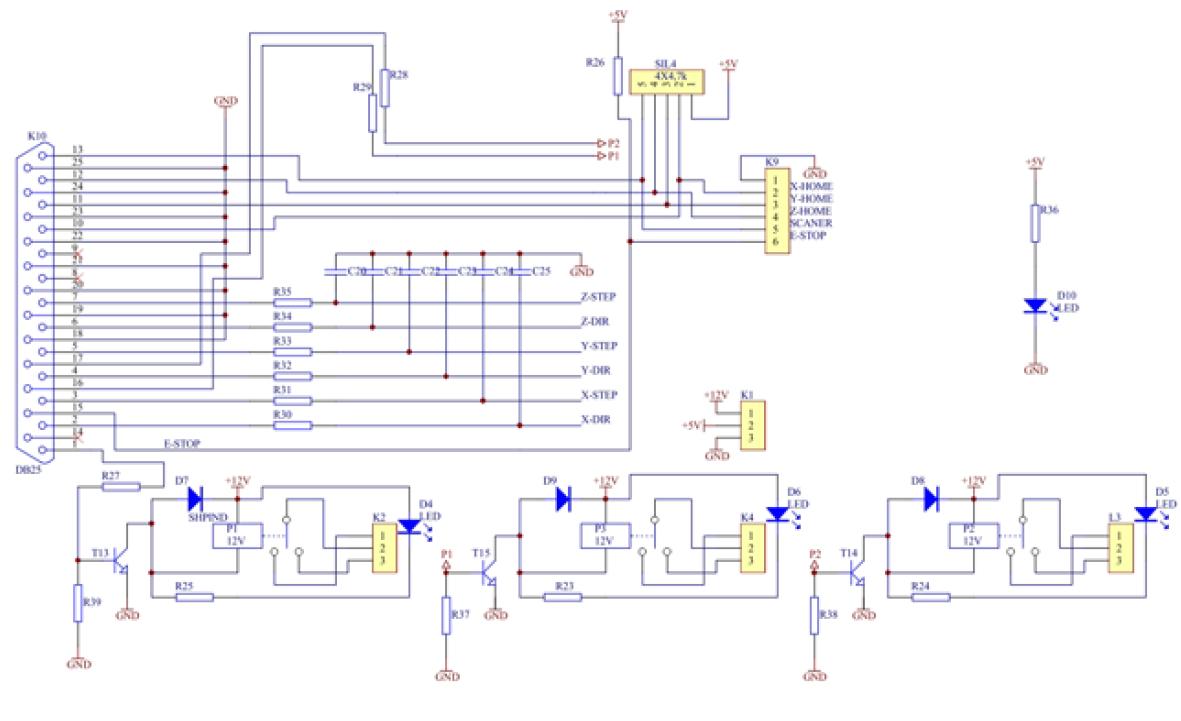

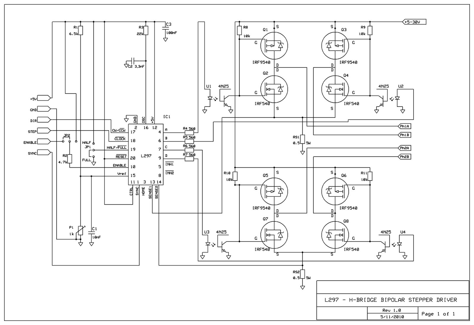

Здравейте, доста време се чудех, за схемното решение на контролера и драйвера и бих искал да ги споделя. Контролера избрах по схемата на Сириус за управление на три драйвера, като имам възможност допълнително да добавя четвърти драйвер на пин 8 и 9, както и да използвам сигнал ENABLE на пин 14 но общо за всички мотори. Ще използвам релета за 5 волта и ще захраня контролера от USB порта на компютъра. Другото захранване ще е само за моторите.
Драйверите ще са с L297 и осем мосфета H-BRIDGE. Прилагам схемите по долу. Двигателите ще са най вероятно 3.1 Nm от екселсор биполярно свързване. Моля, ако имате забележки коментирайте, че почти завърших проектирането на платката. :)

може би моите критерии са твърде високи но тези схеми ми се струват крайно аматьорски
ако оставим това че няма драйвери за мосфетите, не пускай повече от 20В захранване, даже и 20 е много, защото същото напрежение се ползва за управление, а гейта на irf540 е за 20В максимално, до сега не съм ползвал повече от 1 реле, там ми е и шпиндел и вакуум за стружките, 3 броя не виждам за какво

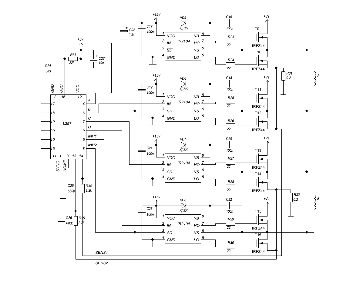

Аз бих ги управлявал така.
IR2104.rar
(119.36 KиБ) Свален 153 пъти

И аз нямам на идея, дали ще ползвам другите две релета :)
Благодаря за схемата STEPER, ще направя нея. Само че как да свържа извод 11 на L 297, към + или - .
MrMurdjo - майстор
Най-добре го направи с джъмпър да може да се превключва в двата възможни режими на работа. От опит съм забелязал, че когато чопър схемата действа върху управляващите изходи, крайните мосфетове греят повече (при мен обаче там има L298). Когато действа на сигналите inhibit - изключване на съответния клон на моста - отделят доста по-малко топлина, но пък моторите "пеят" по-силно.
skat - специалист
dobrinski написа:
Виждам, че драйверът е от блога ми. При мен работи и задоволява нуждите ми.
Аз лично не бих свързал порта на PC-то без галванично разделяне.
dobrinski - специалист
Ами нали управлението на мосфетите е развързано през оптрони и се захранва от компа. Ако правя схемата на СТЕПЕР трябва да развържа и контролера.
Skat, с колко волта захранваш двигателите?
skat - специалист
Взимам 5V от захранване за PC, работя с малки скорости - до 500мм/мин
