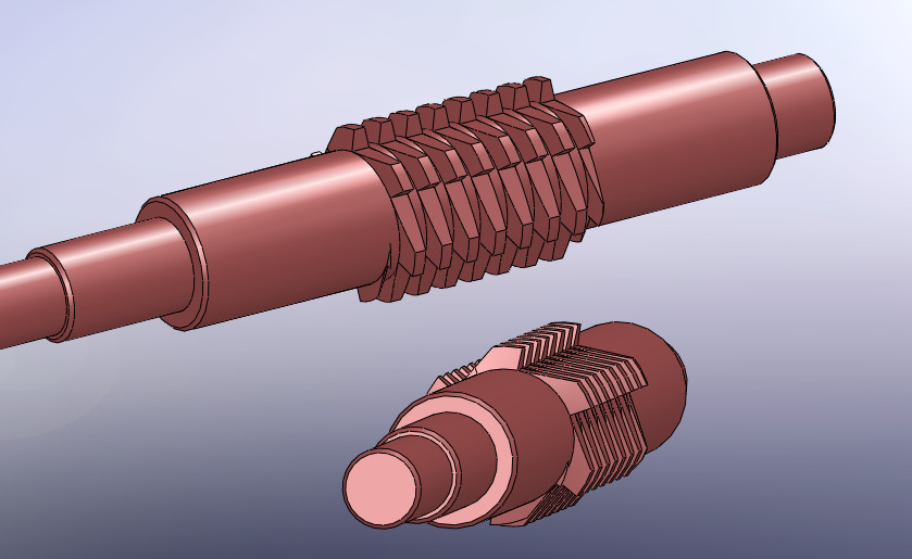

angelfilev - специалист
emilvtc написа:
angelfilev.
Каква е идеята ти, за технологията на изработването на зъбното колело и червяка?
Инструмента червячен фрезер по размери точно отговаря на червяка, който ще работи впоследствие ( това е почти вярно, зъбите на фрезера се правят малко по-високи - 0,2m, за да се осигури радиална хлабина в зацепването.)
При зъбофрезовите машини заготовката и червячния фрезер са синхронизирани , а с приближаване на инструмента става нарязването.
В любителски условия е възможно да не са синхронизирани, т.е. да се върти фрезера и той да завърта свободно въртяща се заготовка, така както става в реален редуктор. За целта е необходимо заготовката предварително грубо (приблизително)да е нарязана.
При настроена обикновена фрезмашина дали ще се направи едно, или пет колела по този начин разликата няма да е голяма.
Ето като идея един червяк превърнат в червячен фрезер. Реално броя на зъбите трябва да е по-голям за да има винаги поне един зъб в заготовката. Вярно е, че така направения инструмент няма затиловка (задни ъгли), но и така ще стане.
Червяка се нарязва на струг, както трапецовидна резба. Няма особености. Добре е да се закали и да има малка грапавост на навивките.
Тъй като в работилницата ми няма отопление, а и многобройни битови въпроси ме натоварват, не ми се занимава сега. По-нататък, ако няма развитие ще направя, каквото трябва.
