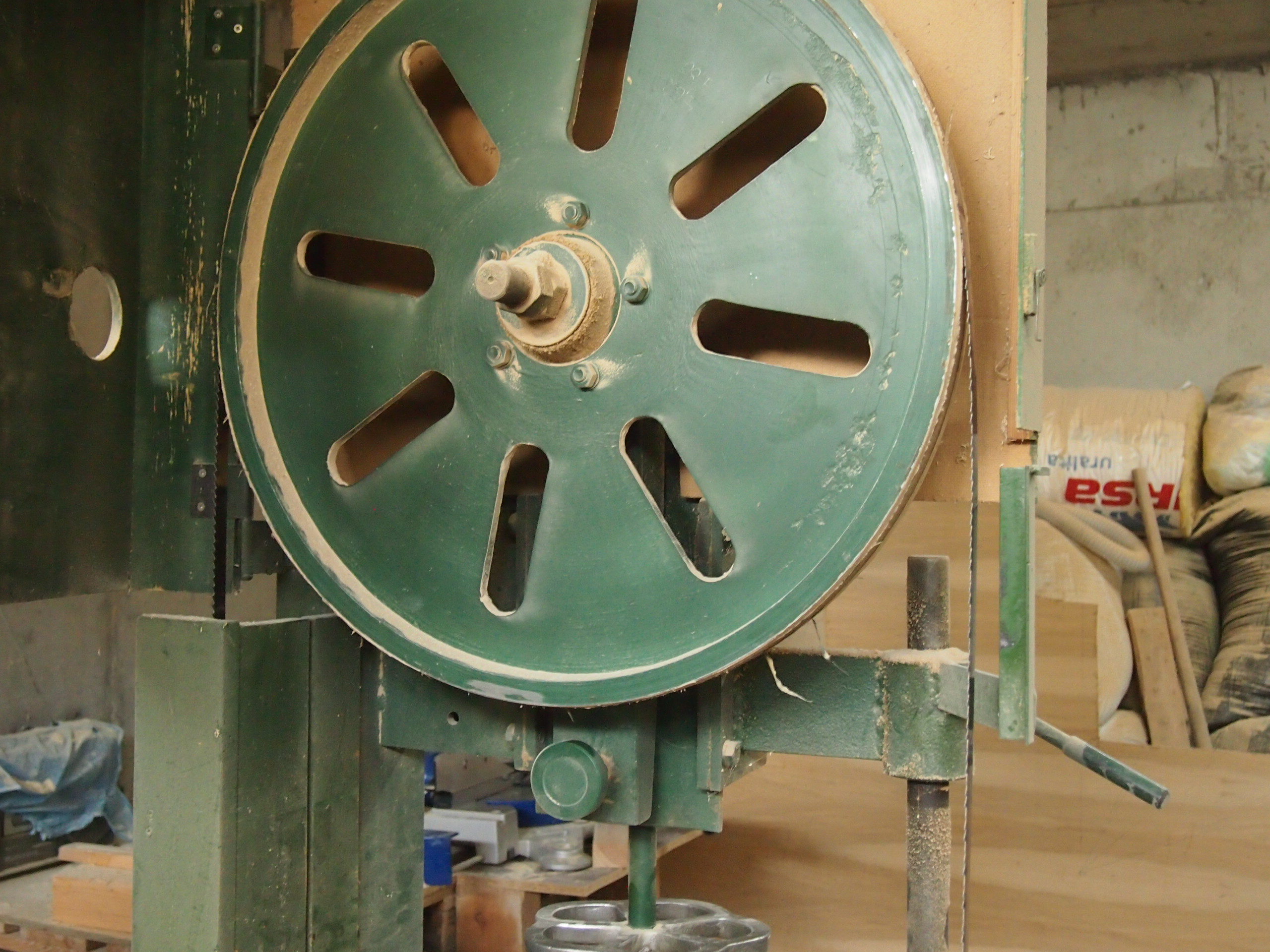

Всякаква гума, било то на рола, се лепи прекрсано и надежно с Хелметекс (Хелмевекс) към метални и дървени колела! Даже чудно!
НО:
- се нанася много тънак слой и на гумата и на колелото.
- трябва лепилото да е свежо ( да е течно а не на желе)
- да е топло в помещението поне 7 градуса, да няма влага и да се изчакат поне 10-15 часа след залепването, поне!
- ВЕДНАГА след полагането на гумата се минава и преплесква по цялото колело с гумен чук!
Само да допълня преди да се слепят двата детайла, лепилото по двете повърхности трябва да е напълно изсъхнало.

Не напълно изсъхнало!!! Чака се да засъхне лекичко, да се получи нещо като тънак засъхнал филм (5-10 мин. се чака)така, че когато се пипне с пръст да не залепва лепилото по пръста но да го усещате, че отдолу е "жилаво" все още.

Е ама това много зависи от температурата на въздуха. Ако стане топло може да се скъса, ако е студено, да "изплюе".
brad4edat - специалист
Така е, зависи и от температурата и от влажността на въздуха. Ако навън вали или е валяло скоро и се опитвате да залепите гумата на колелото някаде отвън, по добре се откажете. Шанса да се залепи е 50-50, че и по-малък, особенно ако селепи за метално колело.
По принцип не е трудно да се издебне този момент, но за който го е страх да не оплеска нещо, да изчака 5 минути и да лепи. Веднага след полагането на гумата да се приплеска добре ( не зверски) с един гумен чук и да се остави да изсъхне поне 15 часа, ама най-добре едно денонощие ;)

Гума за дърво мисля, че по-лесно ще се залепи. На мен ми трябваше гума за метал. След доста опити се получи с лепило Рейнц (или на Рейнц). В един автосервиз един ми го залепи.
това за което пишеш е силикон марка Victor reinz - черен термоустойчив до 300 градуса и маслоустойчив
цена около 12 лв за тубичка колкото паста за зъби

Банцига ми е правен в Монтана преди 15-тина години но е като фабричен.Центровката на лентата при банцизите се извършва с допълнителен винт на горното колело който накланя колелото(колелата са прави а не изпъкнали).От един дърт майстор знам че се лепи гумата с хелметекс но има една тънкост----и двете повърхности се мажат с чесън преди да се намаже лепилото .Използвам метода повече от 15 г.

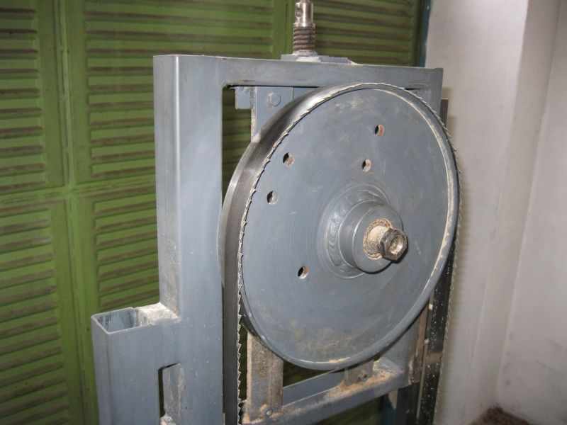

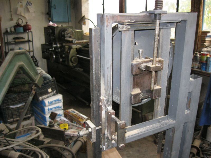

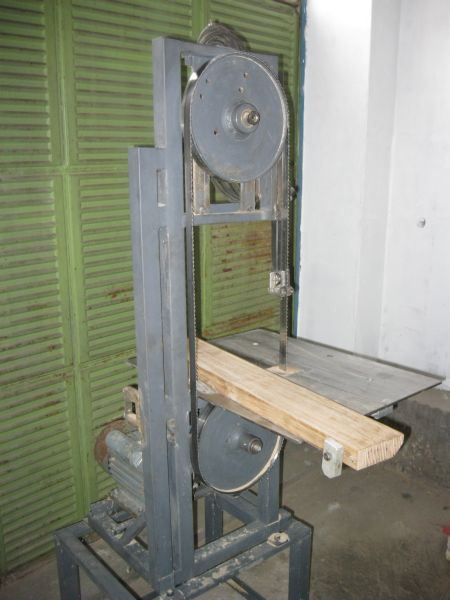

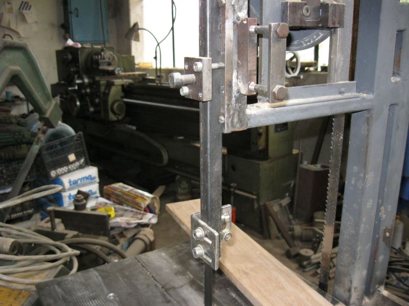

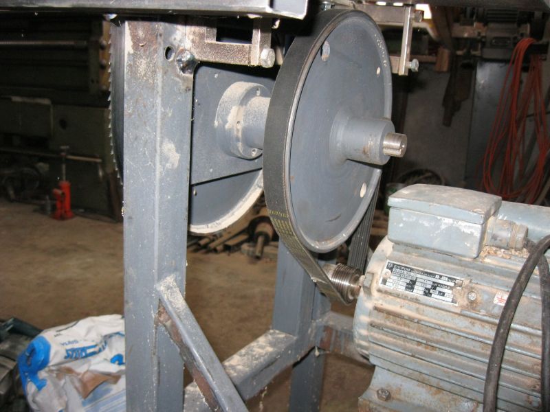

Ето моето творение:
Предпазители, боядисване, бутони Пуск-Стоп, довършване ще бъде в по-удобно време.
Целта беше да се направи сравнително малък и лек. Да заема малко място и да се забута някъде когато не трябва.
Да може да се откачи от стойката и да се постави хоризонтално на рамка. /не е снимана защото я качих на тавана на работилницата.Рамката се движи на ролки по една метална стълба 3м. /
Да се направи от подръчни и налични неща.
Купих дъбови дърва за горене, но имаше доста дебели и прави. Не ми се искаше да ги срежа и затова направих машинката. Разбичих на талпи около 1,5 кубика.
Ако някой се интересува ще отговаря с удоволствие. Тъкмо добих малко опит и видях някои недостатъци.
bimbaeco - майстор
Браво, много добре си се справил.
