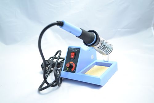

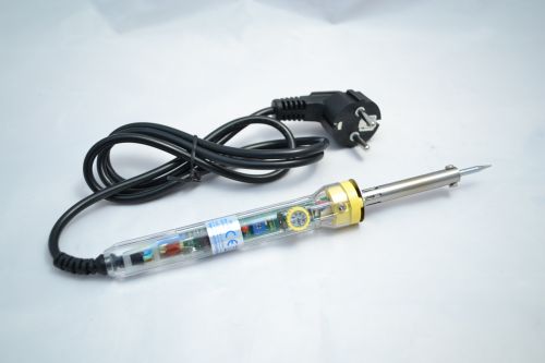

Ето какво си подарих за Никулден срещу 40 лв. (25+15)

ZD-то е абсолютно дърво, но е желязно. Нагревателите са по има-няма 2лв. Перфектен е за непретенциозни работи. Вторият поялник обаче с врътката за регулиране не бих си го купил. По 40-50лв сега има станцийки "CT" с термодвойка. И са що-годе стабилни. Отгоре на всичкото са галванично разделени от мрежата.

Това са поялници, който се ползват в гаража. От "втория" имам от 4-5 години и още работи, но не мога да го намеря след преместването. А от 1987 година работя с Велер и Хако.

Я кажи къде отива 3 та жица на щепсела?
жълто зелена

Предполагам - металната част на поялника където е и човката .
Да видим дали съм познал :)

Третата жица е заземяване. Има директна връзка между металният корпус на поялника и заземителните пластини на контакта. Разбирам какво намекваш - какво би станало, ако има зануляване и отпадне нулев проводник? Прав си. Въпросът е, че това са форсмажорни обстоятелства и в белите страни заземяването е заземяване действително. Обаче най-лесният начин е от там да си дръпнеш "Земя", за да може да обираш потенциала на поялника. Защото знаеш какво е индукция. И как в противен случай поялникът "светва", като допреш "фазоуказател", по-известен като "фазомер" върху него.
